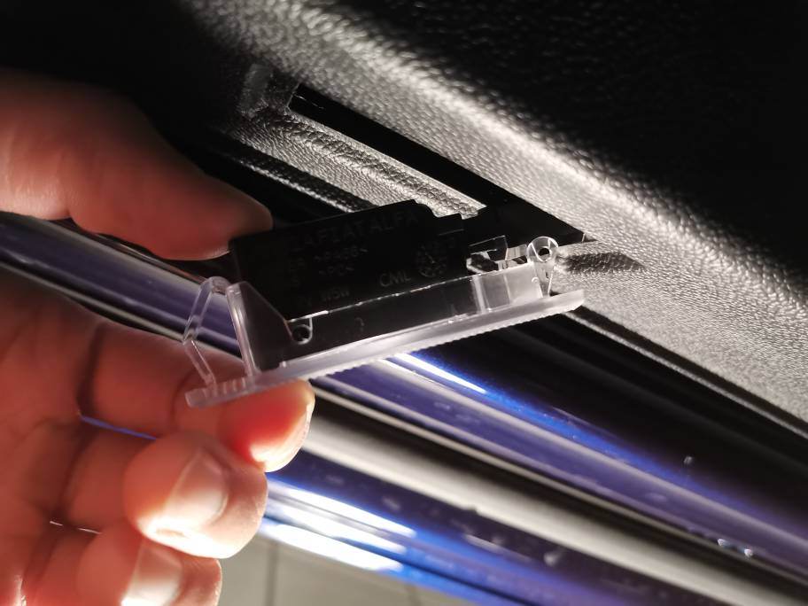

Anteriori ,ho provato solo quella lato guida ,presumo che anche quella passeggero sia uguale ...
é corto il cavo perché rimane impiccato dietro i rivetti in plastica che fermano il pannello.........sicuramente in alfa montano tutto e poi chiudono il pannello quindi non sempre passa dove dovrebbe........

Sì sarà così ... Eh che mi piacciono ste luci col logo ,le ho comprate per montarle e mi scoccia non riuscirci ...credo mi metterò con calma con qualche attrezzo particolare e vedrò se ci riesco ....anche perché ,dovesse succedere si bruci la luce o altro ,il problema si ripresenterebbe quindi in qualche modo vorrei provare e riiscirci...

Niente da fare, i cavi sono veramente troppo corti e non riesco a vedere nessun fermo all'interno della fessura per mancanza di spazio. A sto punto l'unica cosa che potrei provare è smontare la cassa dello stereo per cercare un punto di accesso secondario, sempre che non ci siano barriere interne...
Strano perché in Alfa le montano (quelle col logo) senza smontare nulla
Bisognerebbe capire come fanno, perché la mia non ha proprio cavo a sufficienza per poter scollegare e ricollegare la lampada. Ho provato a tirarlo un po', senza esagerare, ma nulla... Sembra che siano fatte apposta da poter permettere agevolmente la sostituzione della lampadina originale, ma non dell'intera lampada.
Niente da fare, i cavi sono veramente troppo corti e non riesco a vedere nessun fermo all'interno della fessura per mancanza di spazio. A sto punto l'unica cosa che potrei provare è smontare la cassa dello stereo per cercare un punto di accesso secondario, sempre che non ci siano barriere interne...Visualizza allegato 198785
é corto il cavo perché rimane impiccato dietro i rivetti in plastica che fermano il pannello.........sicuramente in alfa montano tutto e poi chiudono il pannello quindi non sempre passa dove dovrebbe........sgancia lo spinotto e guarda dentro il buco vedrai che sicuramente fa un giro lungo il cavo
Il problema è che ho paura di non riuscire a ricollegarle, se le scollego. Tu sei riuscito a svincolare il cavo dal fermo? Da sdraiato a terra poi è un casino [emoji16][emoji28]
io il problema l'avevo negli sportelli posteriori..............però ho risolto con una torcia led un ferretto ad uncino ed un po di pazienza:D
