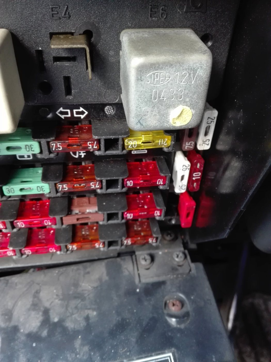

Quindi, giusto x capire : La centralizzata funziona normalmente con tutti gli sportelli, niente spia portiera aperta e NN funziona l'illuminazione interna con la portiera lato guida?
Lato guidatore no spia sportello aperto nè accensione luci. Altri sportelli accendono le luci di cortesia. Le plafoniere interne si spengono ma le 4 luci parafango e quelle rosse segnalatrici ora restano accese.

Credo di sì anche se ricordo un paio di teleruttori proprio dietro il quadro strumenti.
Cerca prima nel gruppo relè-fusibili, il sospettato dovrebbe avere 5 PIN (85-86-30-87a-87b).
A prima vista sembri fortunato, la centralina "ARC" che gestisce un sacco di cose oltre alle plafoniere pare funzionante. :)
Probabilmente si tratta di un contatto (87a o 87b) che si incolla...
#20
