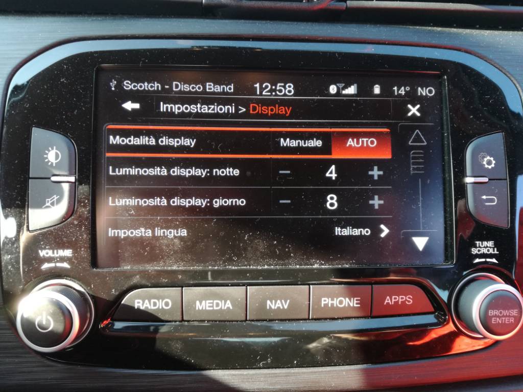

Vorrei chiedere a qualcuno se ne ha capito qualcosa piu' di me!
Se nel menù imposto luci diurne on, con la ghiera posizionata su "o" della leva di sx del volante le luci led restano sempre accese. Se nel menù lo metto su off si accendono insieme agli anabbaglianti. Ma se all'imbrunire, come dice il codice della strada, io volessi accendere manualmente solo quelle non lo posso fare?! E soprattutto se durante il giorno io non le volessi accese, devo invece averle accese?!

Sulla mia che è prima serie c'è il tastino menù proprio dove hai detto tu/ regolaggio altezza fari, da là scelgo luci diurne off o diurne on.
