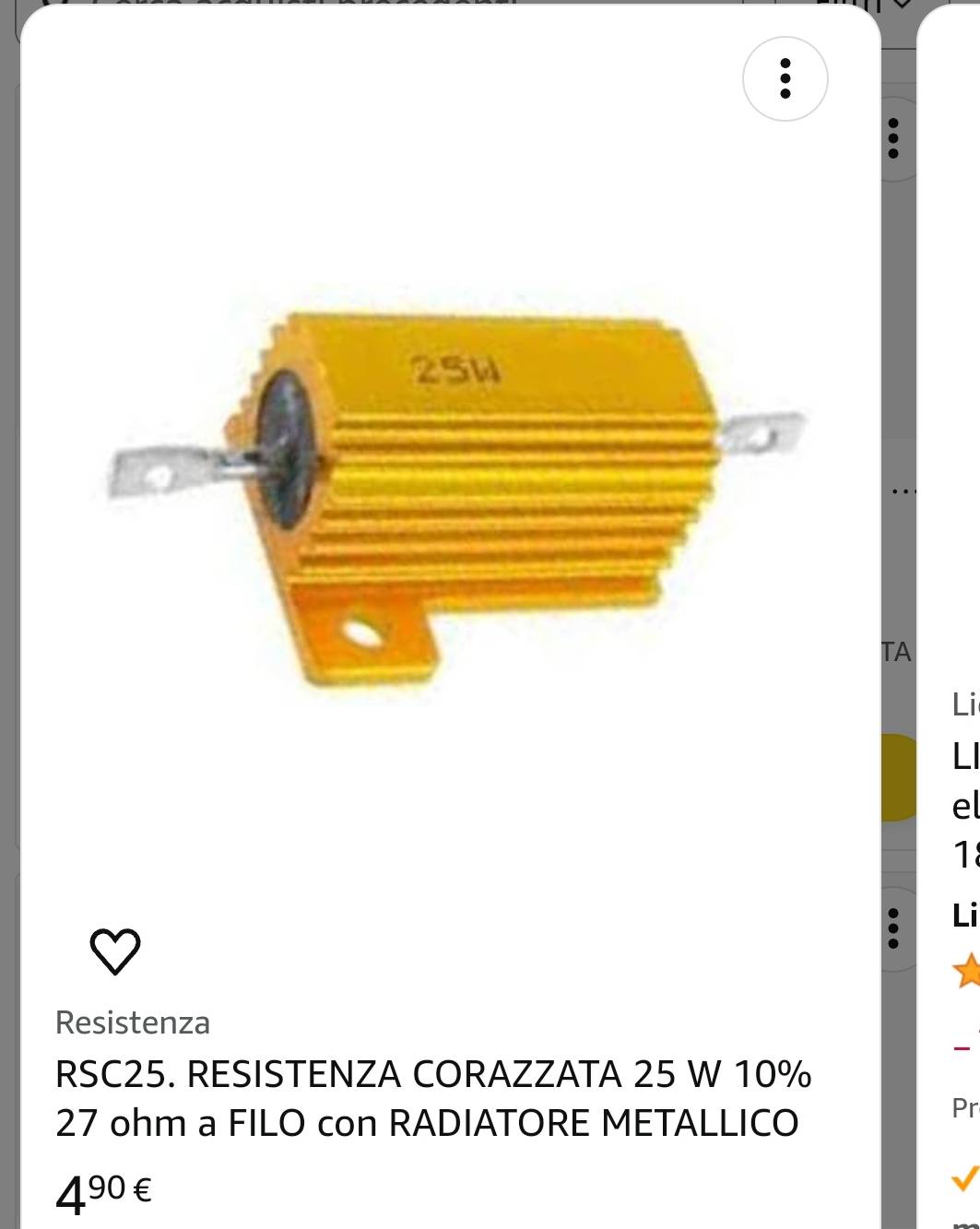

I cavi che vanno per le frecce hanno tre fili uno è negativo l'altro è positivo è un altro è per il LED posizione l.io ho collegato il negativo è al positivo il positivo è bianco e blu è negativo e.
Sinceramente non ci ho fatto caso però toccandoli la resistenza non era calda.
La resistenza è questa sotto che ho messo 25 watt e 27 ohm avevo aperto una discussione qui e mi hanno detto di mettere questo tipo di resistenza

#6
Se la resistenza non è calda, dopo circa un minuto di funzionamento delle frecce (puoi fare la prova accendendo le quattro frecce di emergenza) allora non stanno funzionando
#7
Ma i watt e ohm sono giusti?
Ok ma volevo sapere se i watt e ohm sono giusti?
#8
Se le resistenze riscaldano e quindi funzionano bene, ma il problema rimane, allora i valori non sono giusti
