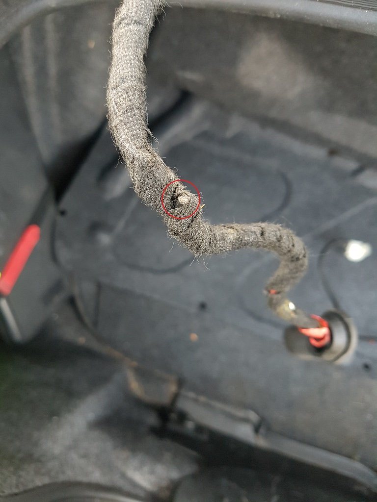

Carlesco il problema molto probabilmente si trova nel connettore flessibile che collega il portellone del baule alla scocca dell'auto (per intenderci quello che si trova alla sinistra aprendo il baule), sicuramente si sono sguainati (per usura) due o più cavi e vanno in corto.
Dal baule togli pa protezione inferiore sotto la cappelliera, stacca il connettore elettrico e, sganciando quel tubo in gomma corrugato, di cui ti parlavo prima, fai scorrere i fili ed esaminali.

guarda fili portellone... da come leggo quasi sicuro e il filo che porta corrente alla retrò che tocca da qualche parte e fa corto avvolte ci vuole un po' per trovare dove tocca...
Aggiornamento: dopo aver battuto con il tester con un evidente problema di corto........decido di verificare il fascio di cavi tra il portellone e la scocca.........vedo un filo tranciato che esce o_O.......a questo punto tolgo lo scotch nero e......sorpresona.......tutti i fili tranciati....:eek:
Ora mi metterò a sostituire i fili uno ad uno e spero che il problema rientri.
Allego le foto.....

per fortuna che ti si è bruciato il fusibile. chissà da quanto tempo sei senza retro e antinebbia;):)
