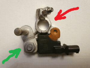

No, per fare il reset IBS bisogna scollegarlo dalla batteria. Quindi non solo staccare il polo negativo con l'attacco rapido (freccia verde), ma anche l'IBS dalla batteria per una 30ina di secondi, usando il dado indicato in rosso qui:

Altra cosa molto importante è come ricaricare la batteria: se la batteria è montata in auto, mai attaccare la pinza nera del caricabatterie direttamente al polo negativo della batteria (freccia rossa sopra) ma sempre attaccarsi o ad un punto di messa a terra dell'auto o al dado indicato con la freccia verde.
Questo per far "vedere" all'IBS il fatto che è in corso una ricarica, altrimenti la corrente che arriva alla batteria (se il caricatore è attaccato direttamente al polo negativo) bypassa l'IBS che in conseguenza risulta starato.

Ok allora alla prima occasione faro una bella ricarica e poi provo a staccarlo per un minuto sia quello rapido che l' occhiello del polo negativo !
