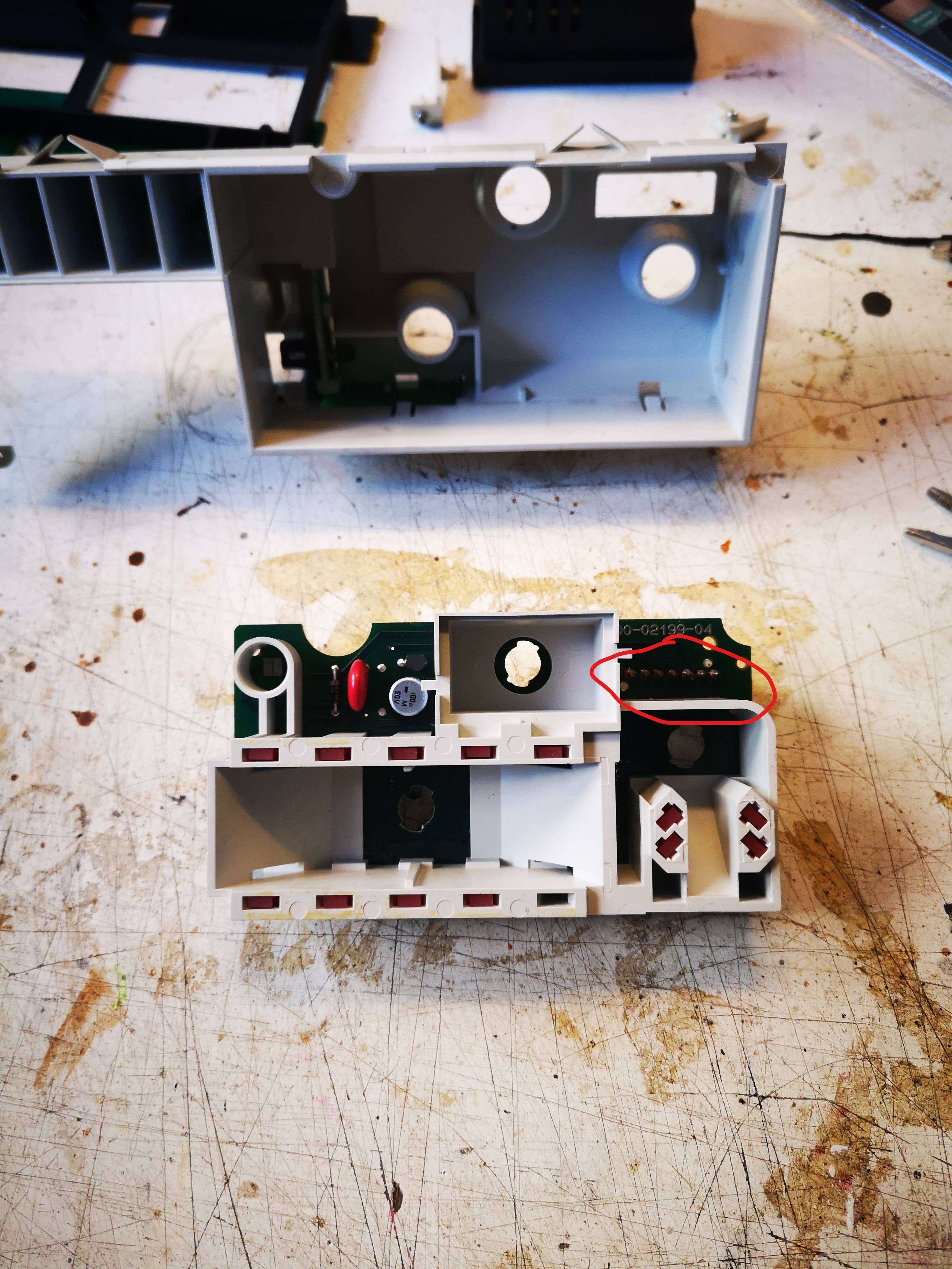

Il mio ceck control è impazzito! Ho visto diversi tutorial per provare a risolvere ma il mio sembra diverso, forse perchè un'ultima serie..
Segnala spie luci ma sono tutte funzionanti, sensore acqua radiatore, tergicristalli e olio ma non li segnala anche sostituendo i sensori!
Qualcuno può aiutarmi!?
Grazie

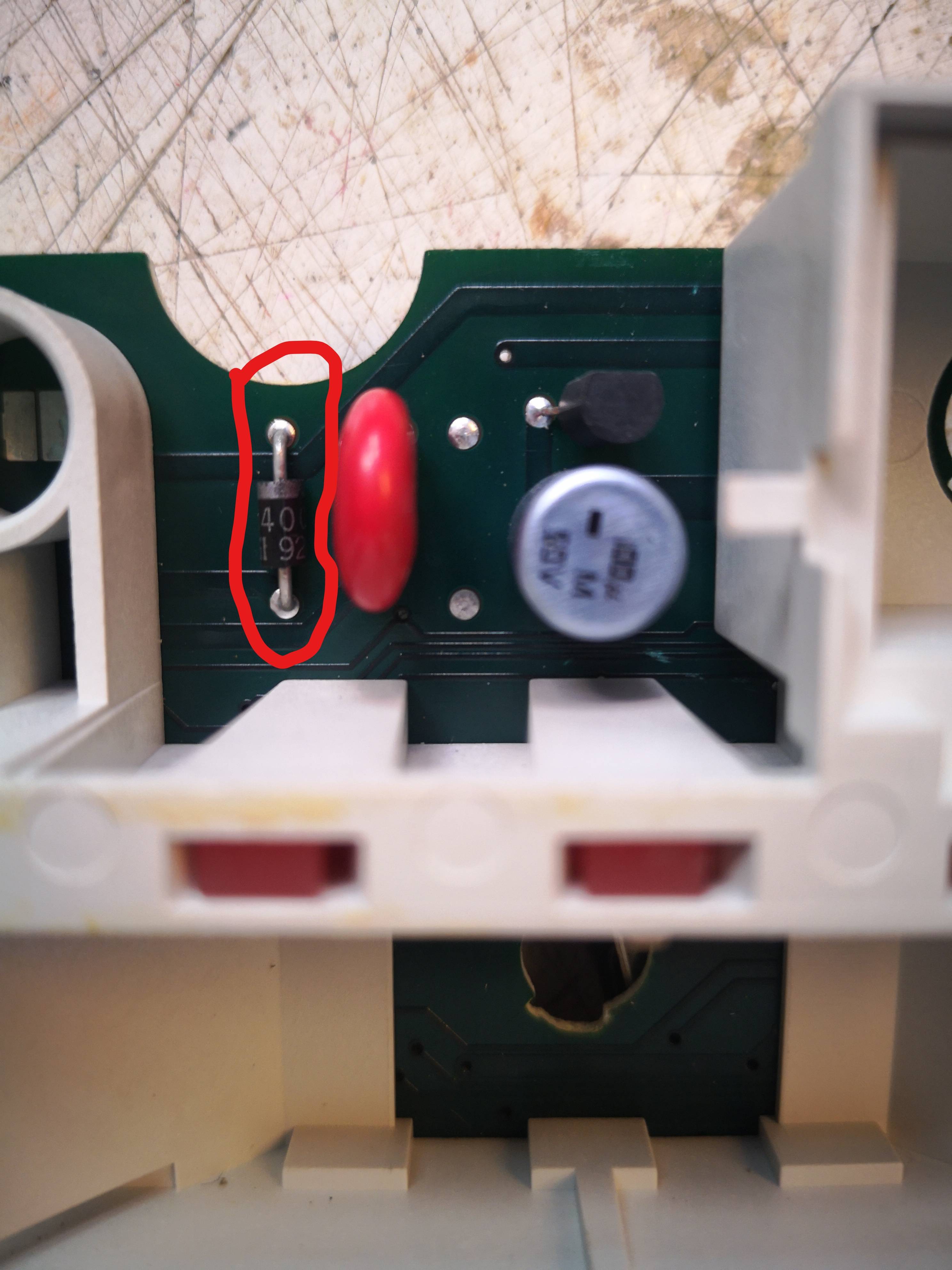

In alcuni punti della scheda vedo delle saldature non proprio perfette, vai su con il saldatore per ripristinare i contatti, e con un multimetro testa il diodo quello nella prima foto nero.

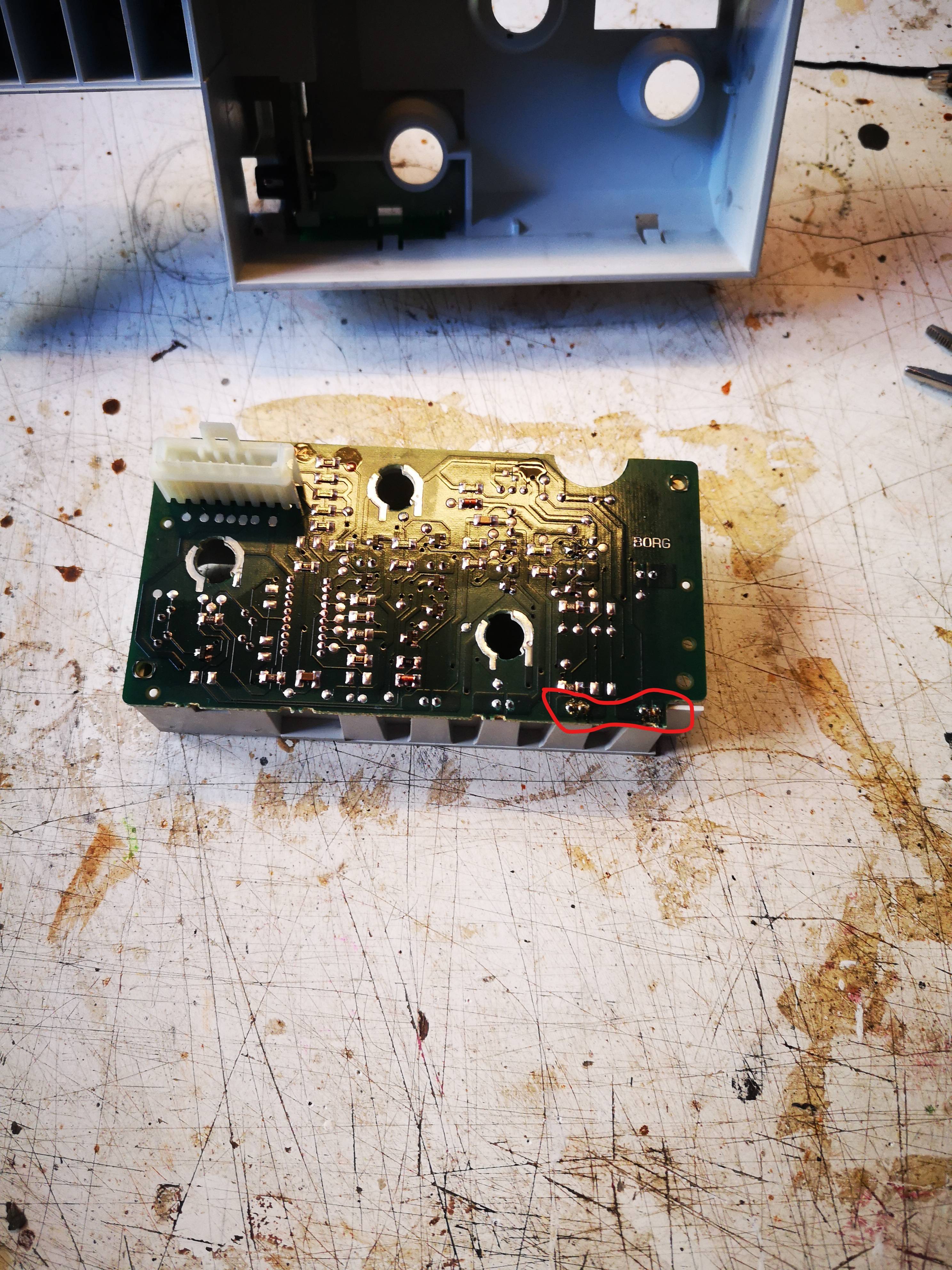

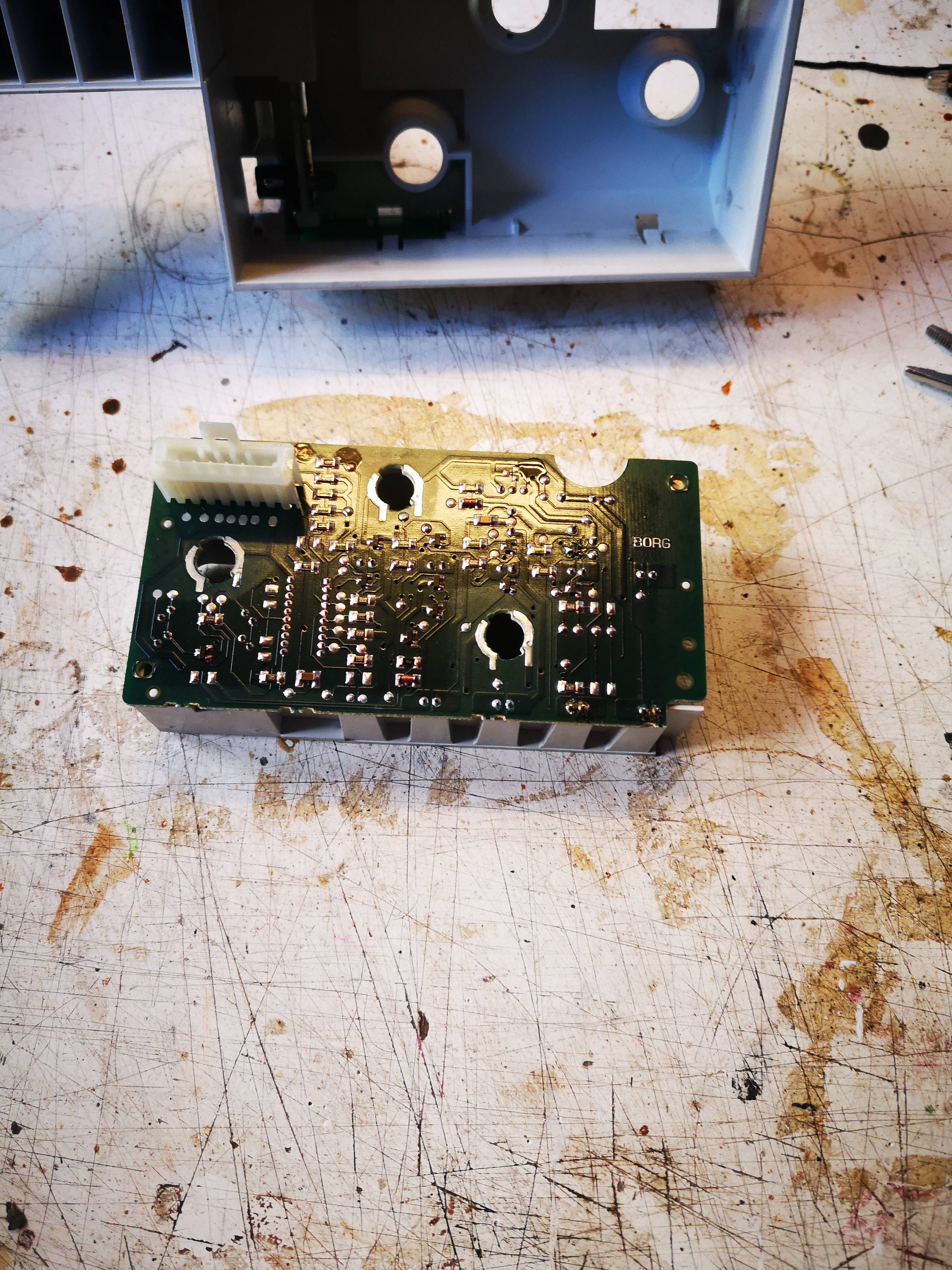

nelle altre due foto la saldatura non è perfetta sembra che ci sia dell'ossido sotto lo stagno o saldature fatte male.
