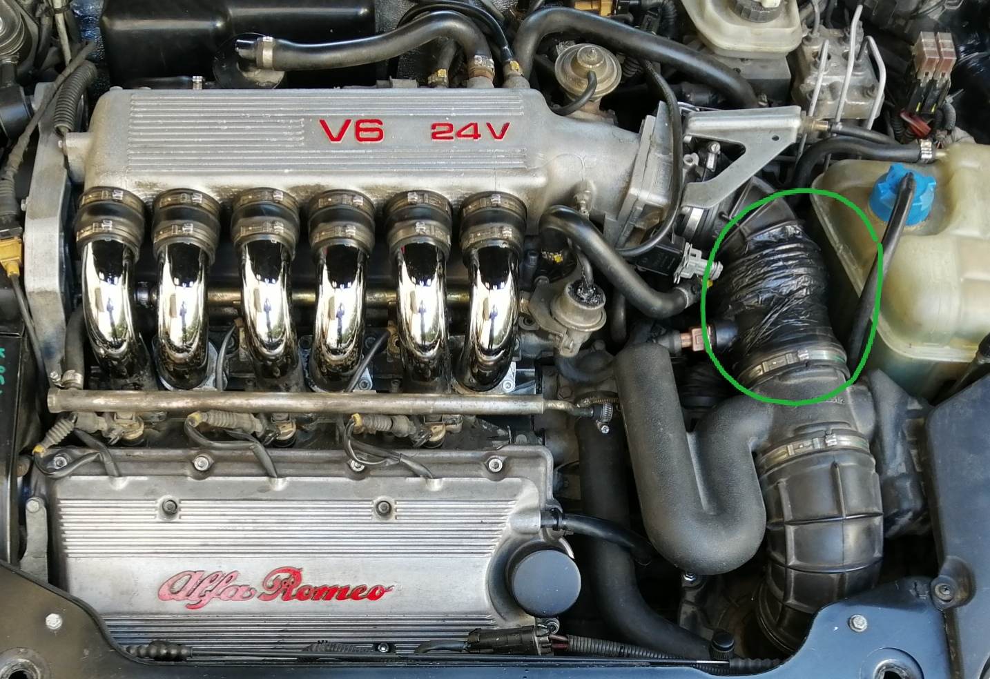

Ciao a tutti,
ho il manicotto di aspirazione dell'aria del mio GTV 3.0 spaccato e come rimedio provvisorio il mio meccanico ha usato del nastro che sembra funzionare.
Il numero ricambio del pezzo originale è 60623339 ma sembra non essere più disponibile, su internet ho trovato questo :
Alfa Romeo Ragno Gtv 916 3,0 V6 24v Luftmengenschlauch Tubo di Aspirazione | eBay (numero ricambio 60658051), ma dovrebbe essere relativo alla II serie ed io ho la I serie.
Vedo che si trovano dei manicotti siliconici che dovrebbero essere compatibili e che poi vanno accoppiati a dei tubi in inox, tipo questo:
Alfa Romeo Induction Pipe GTV / Spider 916 3.0 V6 24v CF2/CF3 - Silicone - Autolusso Parts LTD
Che ne pensate? Cosa mi consigliate di fare?
Allego una foto con il punto danneggiato cerchiato in verde.

Ciao puoi mettere qualsiasi tubo, però devi fare in modo di attaccare il recuperatore come in quello rotto... non è un lavoro difficile.

Dovrebbe essere uguale prima o seconda serie... Il motore è sempre quello... Solo che costa uno sproposito... Io in silicone non lo metterei... Rovina l'originalità...
Seppur non originale andrei di tubo in silicone che teoricamente dovrebbe durare di più.
Se trovi il ricambio originale è solo questione di tempo prima che si rompa esattamente come l’attuale
