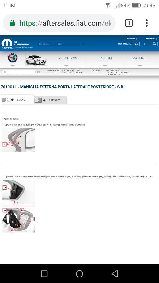

È il mio primo post e mi scuserete se la richiesta si trova nella sezione sbagliata. Facendo "cerca" non ho trovato nulla a riguardo, così ecco la mia problematica: da un po' di tempo, avevo notato che la maniglia esterna della portiera Posteriore Dex (lato passeggero) della mia Giulietta, si stava indurendo e, l'apertura stava diventando sempre più problematica.
2 giorni fa' la definitiva rottura. Ho fatto delle prove e la maniglia non scatta, come nella portiera sinistra, deduco si sia rotta una molla interna.
Chiedo a voi; una eventuale riparazione (che deve esser fatta, avendo io un bimbo piccolo), è fattibile in autonomia o bisogna per forza rivolgersi ad un carrozziere? Quali sono i costi per la riparazione?
Grazie per ogni eventuale consiglio e aiuto.
