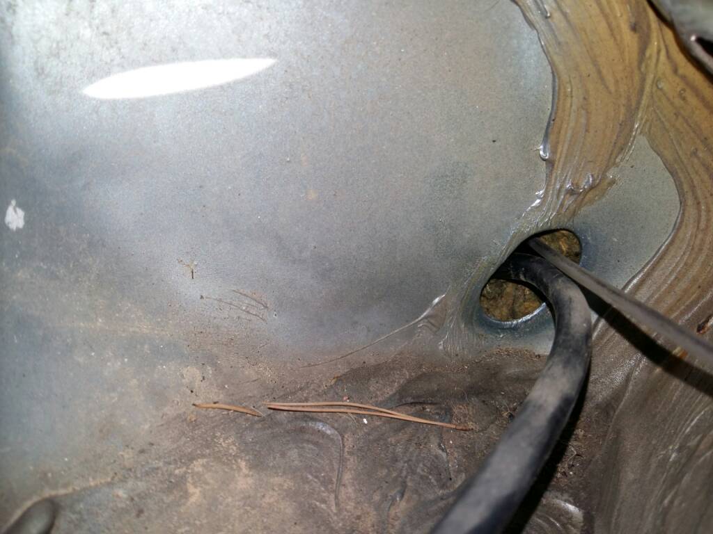

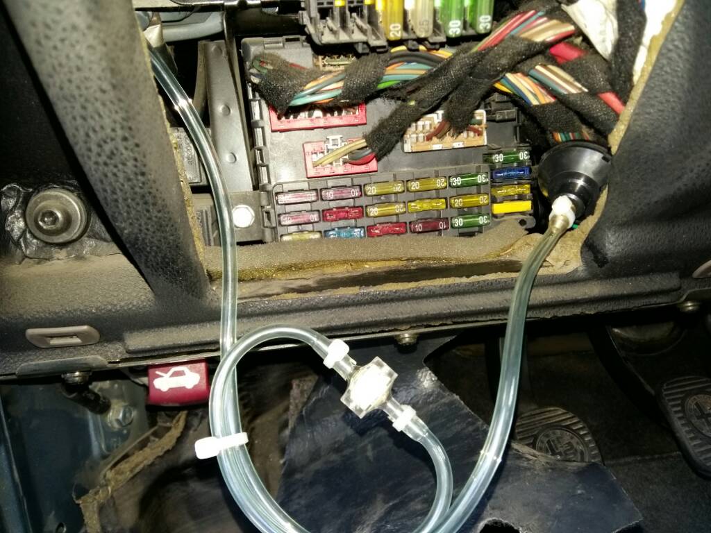

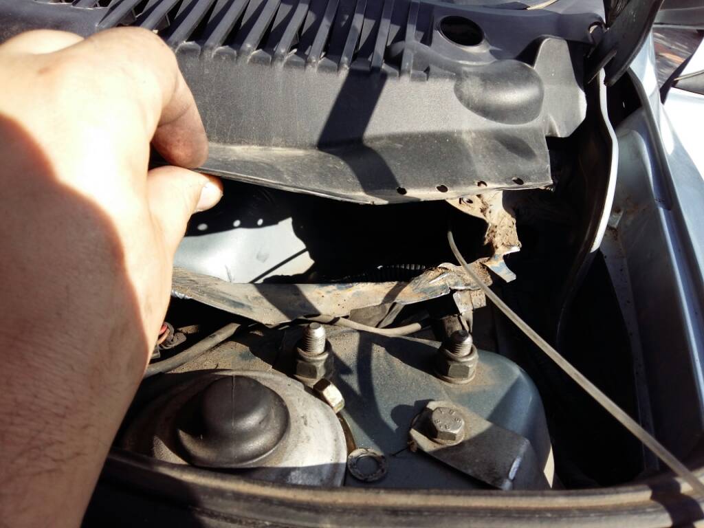

Ieri ho dato un occhiata veloce ,sia dentro che nel vano motore ,ma niente . Devo trovare un passaggio tra i due .

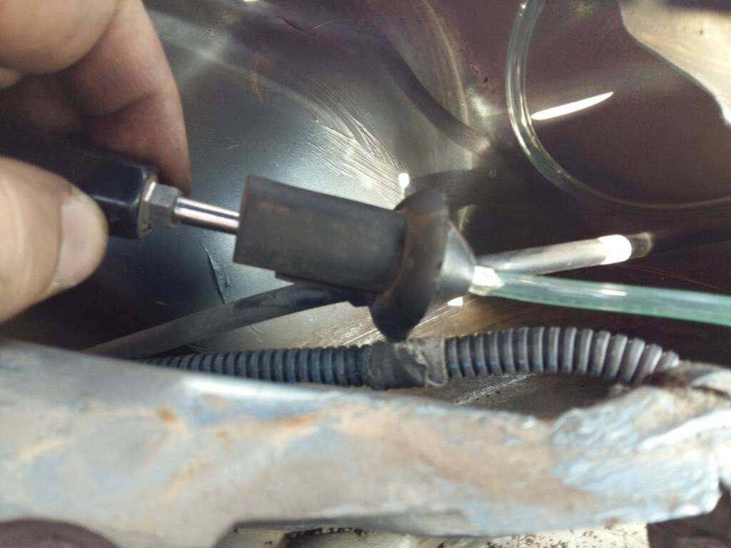

Ho trovato il passaggio!! Sotto la griglia in abs del tergicristallo c'è un tappo di gomma ! Da li comunica direttamente all'interno dell'abitacolo ,appena sopra la fusibiliera!!!
