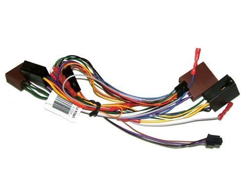

volevo fare una precisazione avendolo appena installato il cablaggio plub&play non esiste... ma infondo sono 3 cavi da collegare...molto semplice importante mettere l' alimentazione sotto chiave e attaccare bene la massa!!!
questa interfaccia va bene anche per la 156
Interfaccia Comandi Al Volante Alfa Gt - 159 - Spider - Brera
Ciao a tutti ho gia postato come mantenere i comand al volante per la 147 e la 156
ora voglio dare questo consiglio a tutt quelli che vogliono mantenere i comandi al volante con qualsiasi tipo di autoradio...
Avete bisogno di una centralina che si chiama UNICAN (per dispositivi CANBUS) + cablaggio plug&play
o Unican PLUS (aggiornabile il FW)
veramente semplice da installare quindi fai da te...xche regalare 30€ :D???
la centralina costa 90€ + 20€ di plug&play
