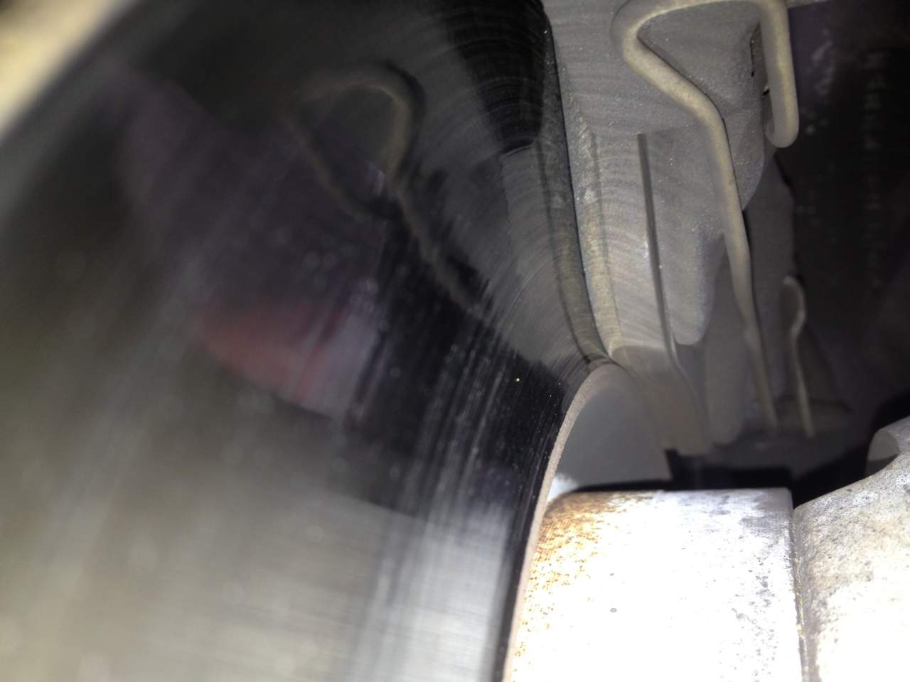

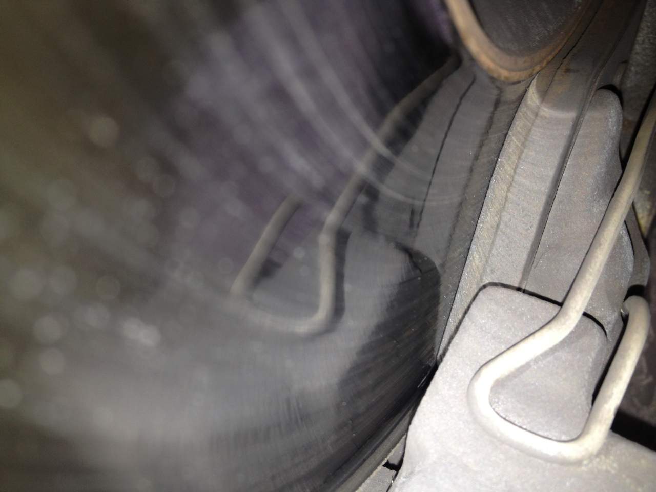

Ciao ragazzi, ho fatto delle foto alle mie pastiglie ritengo che siano da cambiare avvolte si accende
la spia rossa dei freni dopo però si spegne il mio mecc ha detto che hanno ancora 5000 mila km comunque ho
Fatto delle foto, cosa ne pensate?

Ha ragione il tuo meccanico... se non ho visto male con le pastiglie dovrai cambiare anche i dischi...

Non sono all'osso, ma presto ci sei.......per i dischi devi misurare lo spessore ed è segnato anche in rilievo su di essi, comunque resistono fino al 3/4 dello spessore originale, si può anche volendo smerigliare i scalini creati dalla pasticca così non striscia sul tacco del ferrodo
Quando lo spessore residuo scende a livello del segnalatore è meglio sostituire le pastiglie specialmente se fai frenate impegnative , sussiste il rischio che si surriscaldino in fretta e perdano potere frenante. Per i dischi è normale la sostituzione ogni due cambi di pasticche , comunque la superficie sembra buona , vale anche per me il suggerimento di Andrea. :decoccio:
