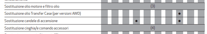

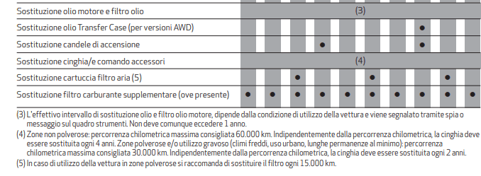

Buongiorno ragazzi,
sono possessore di Giulia 2.2 disel e a breve dovrò eseguire il secondo tagliando.
Guardando il libretto uso e manutenzione ho notato che come si dice in gergo è fatto "a cazzo di cane" e vorrei capire voi cosa ne pensate e come vi muovete.
Questione n.1 OLIO E FILTRO: La casa non riporta un chilometraggio per cambiarli ma solo il tempo (MASSIMO 1 ANNO). Voi come vi regolate? C'è chi fa 10.000km in un anno e chi 35.000km non credo che di fronte a queste due situazioni i due automobilisti si debbano comportare alla stessa maniera.
Questione n.2 CINGHIA: Prima cosa di che cinghia si parla? Mica della distribuzione? A 60.000km o addirittura 30.000 mi sembrano un tantino pochi... Anche in questo caso come vi muovete?

Fai i tagliandi ogni 15 mila e le cinghie, distribuzione e servizi a 90/100 mila oppure dopo cinque anni
