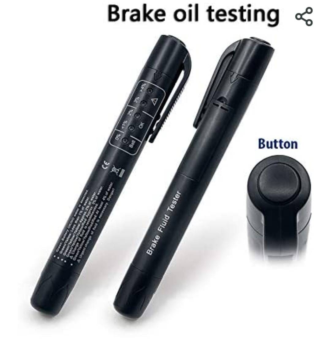

Se si vuole dare un'occhiata all'umidità presente nel liquido dei freni prima della sostituzione, questa è una buona soluzione. 😉
