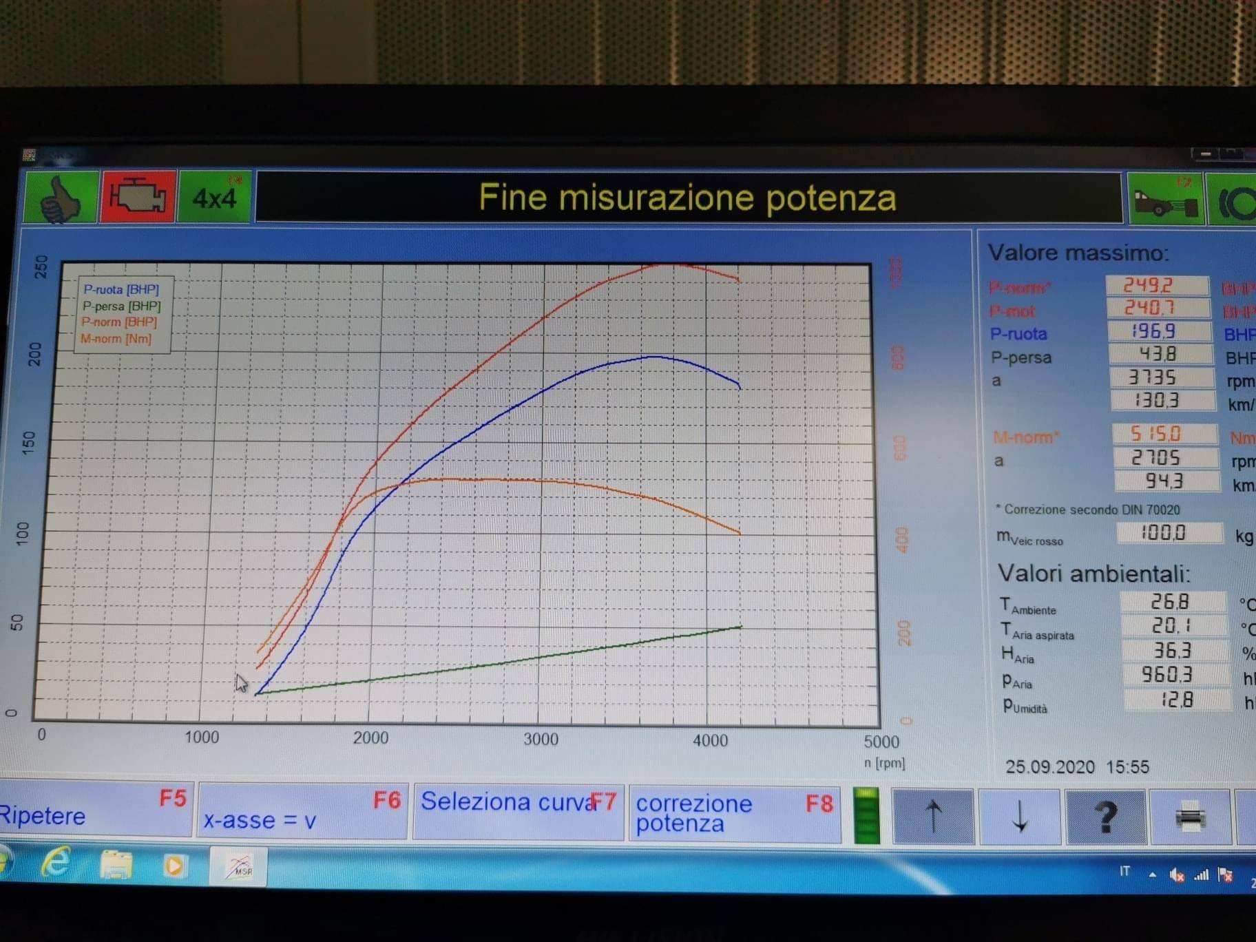

No, non in modo così significativo.
Come puoi vedere il picco di potenza massima resta attorno ai 3700 giri ed oltre i 4100-4200 è inutile insistere in quanto si perde tempo rispetto al cambio marcia.

Come tutte le mappe,dipende molto da quanto tempo ci si perde e da cosa si vuole.
Volevo condividere alcuni dati se vi interessano e se vi tornano.
Prese due 180 cv per la pista,differenze da egt stock:
-downpipe stesso diametro -100° circa +245 cv,540nm in attesa di nuova mappa over 250 in seguito a nuovo scarico.
-rimozione solo dpf -20° circa (kat stock credo sia un 600 celle) circa 235cv, 530 nm
Tutte e due montano un filtro Sf non competition a pannello.
Nel primo caso 250 cv li fai ma bisogna che la fai fumare,se li si fanno diversamente senza toccare le egt tanto di cappello e di cul.
Invece confermo che 260cv li puoi anche fare spingendo di un altro pelo la pressione e ovviamente rivedendo le egt;non so pero' quanto convenga.
L'unico modo per spostare l'erogazione piu' in alto,anche sopra i 4500 in modo piu' o meno redditizio,
è stato quello di montare lo scarico maggiorato da 70, anche silenziato, dal downpipe in poi;in basso si perde qualcosa ovviamente.
Cmq 250 cv a 27° di esterna è un bell'andare.
