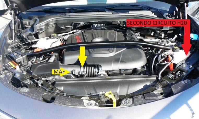

Per la mappa sul 209cv mjet devi prestare molta attenzione perchè al massimo puoi racimolare un 15cv in più senza intervenire sul dpf. Smontando il dpf raggiungono i 250cv, ma considera che i 100cv/litro sono un limite serio per un motore diesel sovralimentato. Tutta la componentistica verrebbe sottoposta ad uno stress meccanico notevole compromettendone seriamente l'affidabilità.
Sinceramente se non vi bastano i 209cv del diesel fatevi un grande regalo e comprate un benzina, almeno il progetto nasce per il 280cv ed un upgrade a quel valore di potenza vede il motore già adeguatamente dimensionato in sede di progetto.
Il 280 rispetto al 200 benzina ha solo due scambiatori aria in più al lato del blocco radiatori per migliorare l'efficacia dell'intercooler aria acqua montato sul collettore di aspirazione.
Per i 150-160-180 diesel che puntano ai 210cv, la logica è che il motore ha una progettazione dei carichi sicuramente adeguata, ma FCA ha pensato bene di eliminare il secondo circuito di raffreddamento con pompa elettrica. L'altra differenza è la presenza del sensore delle velocità di rotazione della turbina che evità di combinare guai affondando il chiodo.
Sembra una banalità, ma la pompa elettrica continua a girare per un paio di minuti dopo lo spegnimento, la pompa meccanica invece si ferma quando si ferma l'albero motore, ad intelligenti pauca.
QUesti motori sembrano giocattoli per tuner della domenica, in realtà ricordatevi che in sede di progetto nessuno regala niente, perchè sovradimensionare costa.

semplicemente fatto il progetto originale della 209cv e stabilito che quella era la potenza massima compatibile con l'affidabilità è stato chiesto al progettista di realizzare delle versioni depotenziate eliminando quanto più possibile per contenere il costo di costruzione.
Ed ecco che è venuto via tutto il secondo circuito di raffreddamento con il raffreddamento separato della turbina e dello scambiatore aria acqua spinto da pompa elettrica ed il sensore di velocità della turbina.
Certo per motivi di ottimizzazione della produzione i pistoni sono uguali, ma hanno rimosso tutto quello che era stato imposto dalla necessità di raggiungere alte potenze e che il depotenziamento rendeva non più necessario.
Per il motore benzina la dieta dimagrante del 200cv ha comportato la rimozione dei due scambiatori ai lati che contribuiscono, oltre allo scambiatore centrale, al raffreddamento del fluido del magnifico scambiatore aria acqua sul collettore di aspirazione e la turbina. In definitiva volendola riportare ad un valore adeguato all'impianto residuo forse sarebbe meglio non spingersi oltre i 250cv, oppure bisognerebbe rimontargli gli scambiatori laterali, operazione non troppo onerosa.
