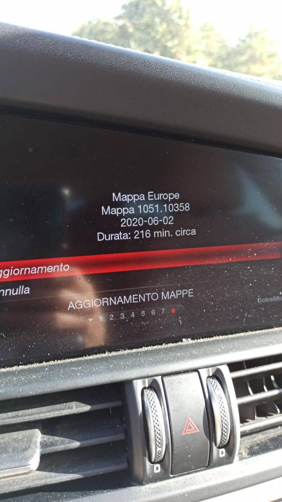

Allora io ho appena risolto grazie alla 1051 per 8" scaricata da un link MEGA che se volete vi giro. La mappa risale al giugno 2020. E in effetti sono 2 i files da mettere su chiavetta. C'è il .bin enorme da 11 GB e un file .meta se non erro.
    114.7 KB · Visualizzazioni: 270
