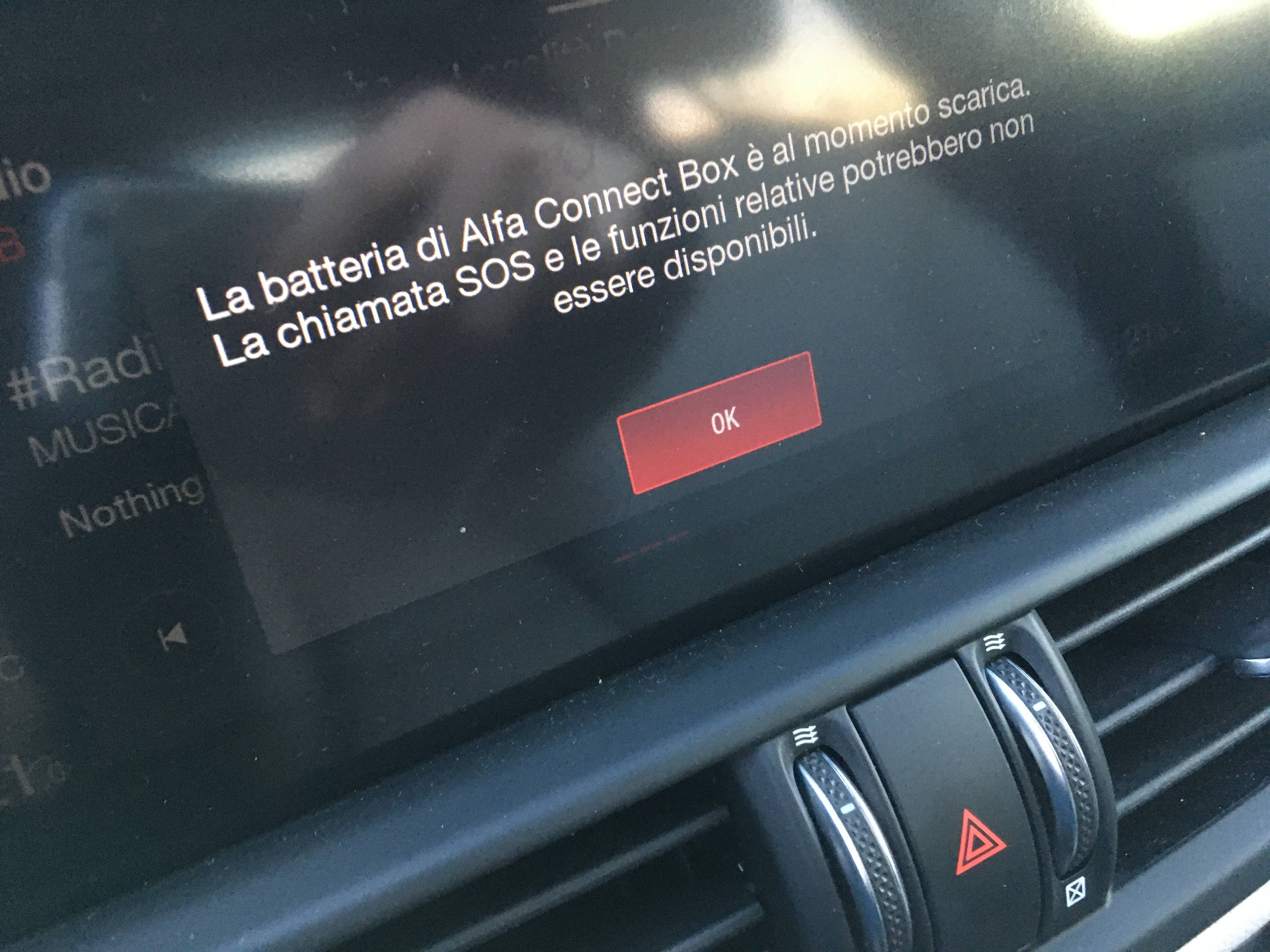

Ciao a tutti,
Vi è ancora capitato questo messaggio sulla vostra Giulia? E’ un problema alla batteria (è praticamente nuova)?

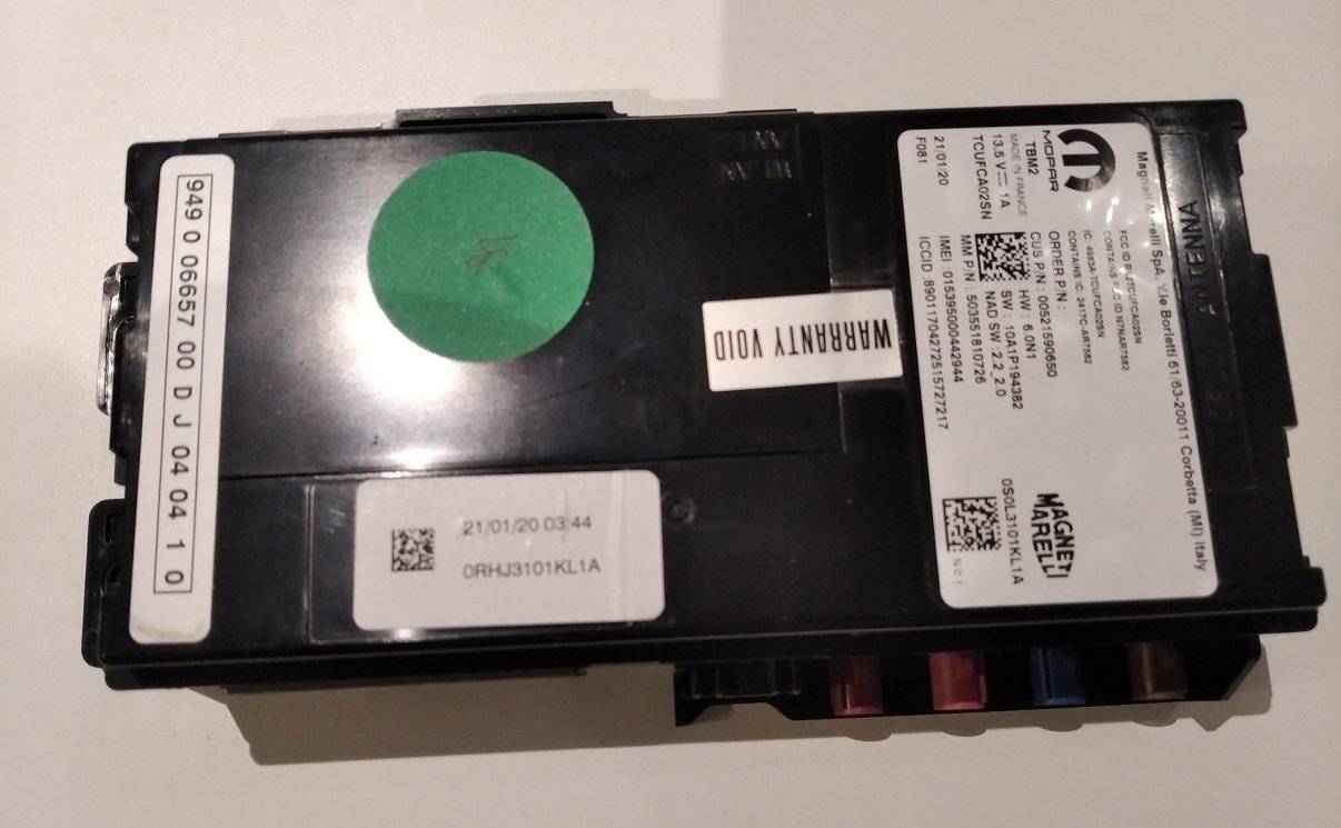

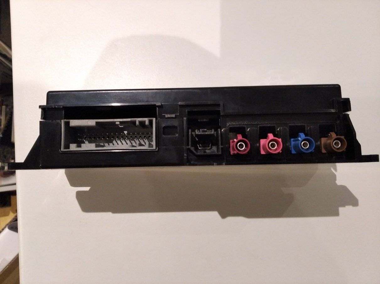

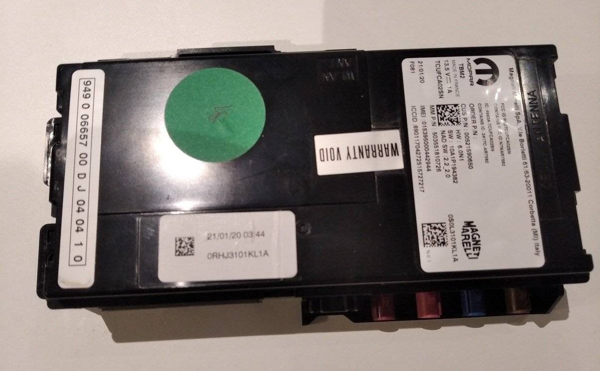

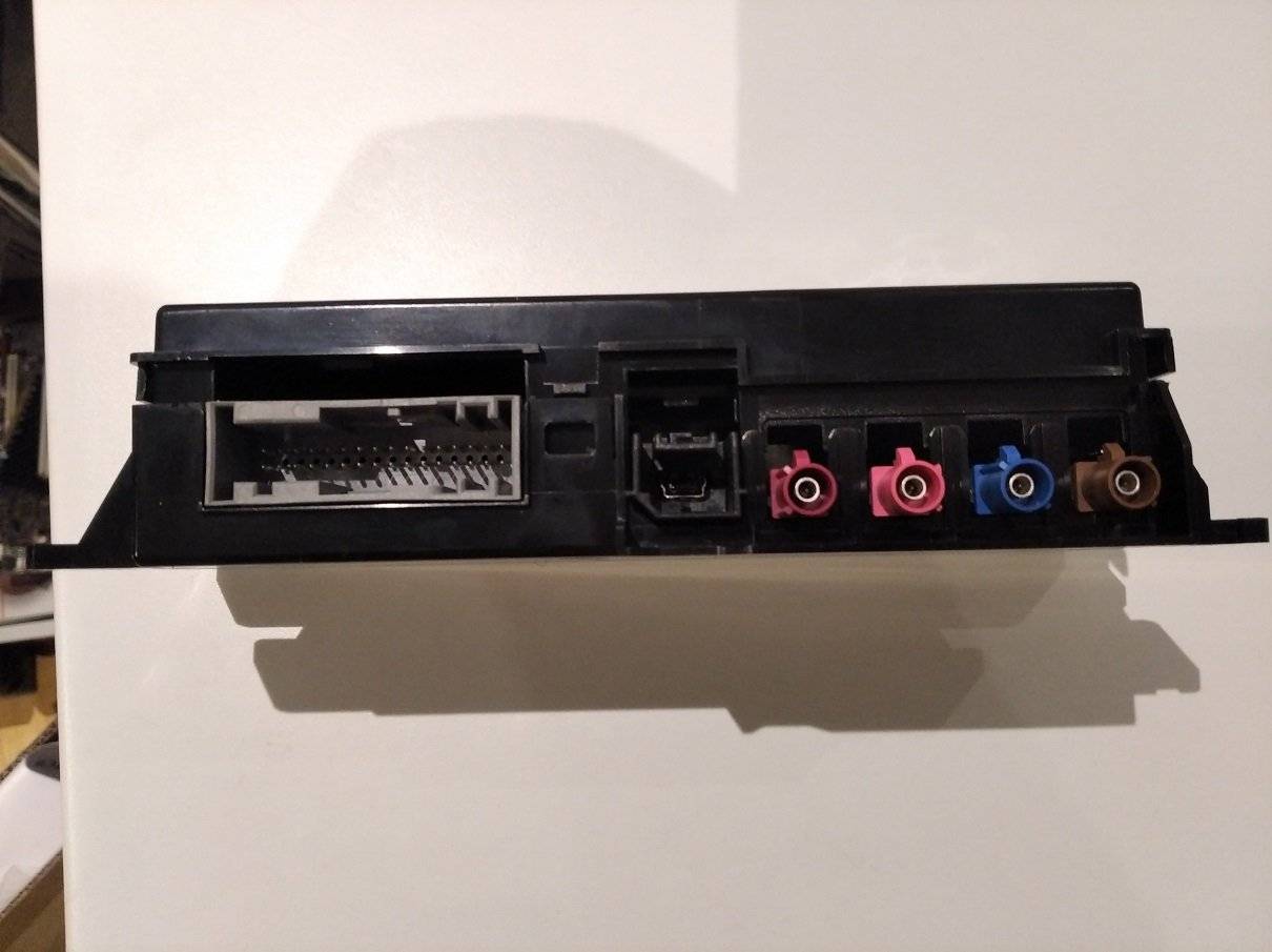

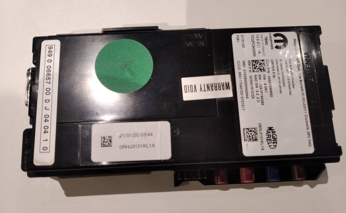

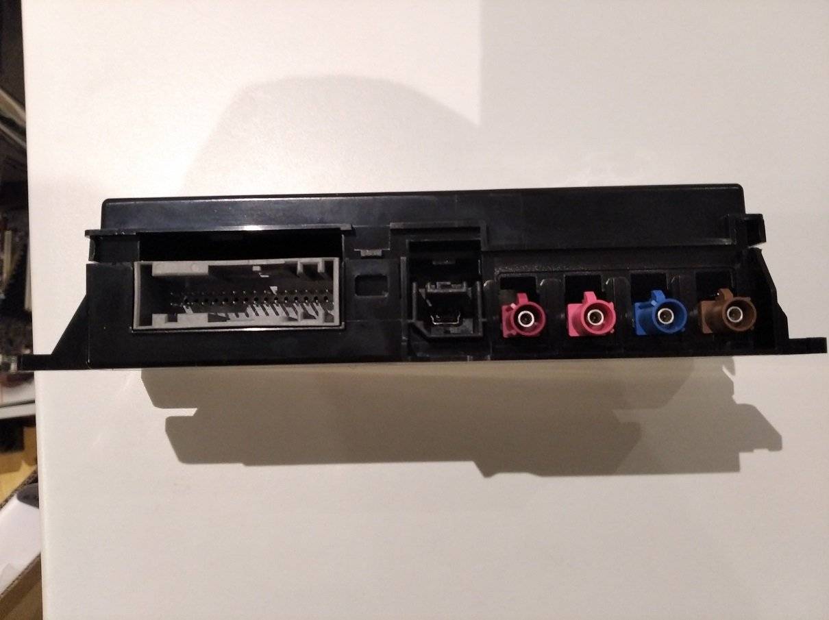

E' la batteria tampone del Connect box, non quella della macchina.
Si trova dentro questo coso, nello sportello col bollo verde (che però perde la garanzia se lo apri):
Come dice il nome stesso, è una batteria tampone per quel sistema. L'errore capita se è un po' che non guidi o se hai lasciato l'auto con la batteria (della macchina) scollegata per dei giorni.
Visualizza allegato 232973
Visualizza allegato 232974
Grazie per la risposta.la batteria è stata cambiata un mese fa e l’auto la sto usando praticamente tutti i giorni.Può essere che sia da cambiare la batteria tampone?Non sto usando il connect box.
Può darsi. Senti in Alfa (se sanno dirti qualcosa, che questi oggetti secondo me sono sconosciuti ai più, specie meccanici...)

Da stamattina ricevo lo stesso messaggi su stelvio (km0 di maggio ritirata da un mese e fatto circa 800Km). L' auto circola normalmente. Si ricaricherà da sola con la vettura oppure devo passare in alfa?
