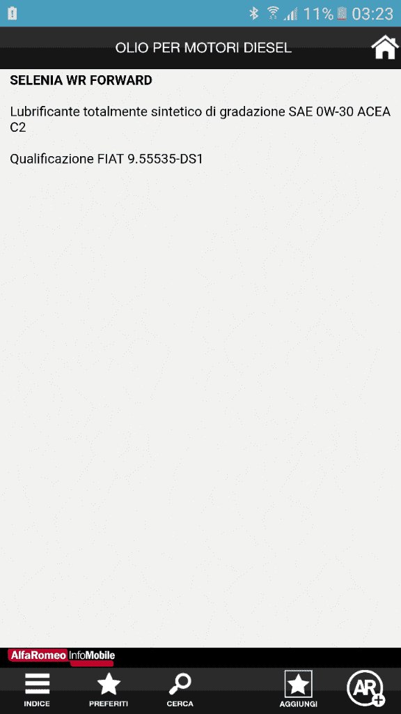

Ciao sull' app di alfa romeo consigliano per i diesel lo 0w30. Ti allego lo screenshot
    13.7 KB · Visualizzazioni: 1,056
È una 2.0 ex 140cv del 2012 , so già che monta il 5W30 , fino adesso ho sempre usato tutti i pezzi originali , tagliandi compresi , olio Selenia e filtri Alfa Romeo , ora che però è stata aumentata la potenza e sono stati eliminati DPF , Cat ed EGR volevo sapere se c'è di meglio sia come Marca e modello di Olio motore ed eventualmente se è meglio mantenere la gradazione 5W30 o cambiare. Grazie ;).
