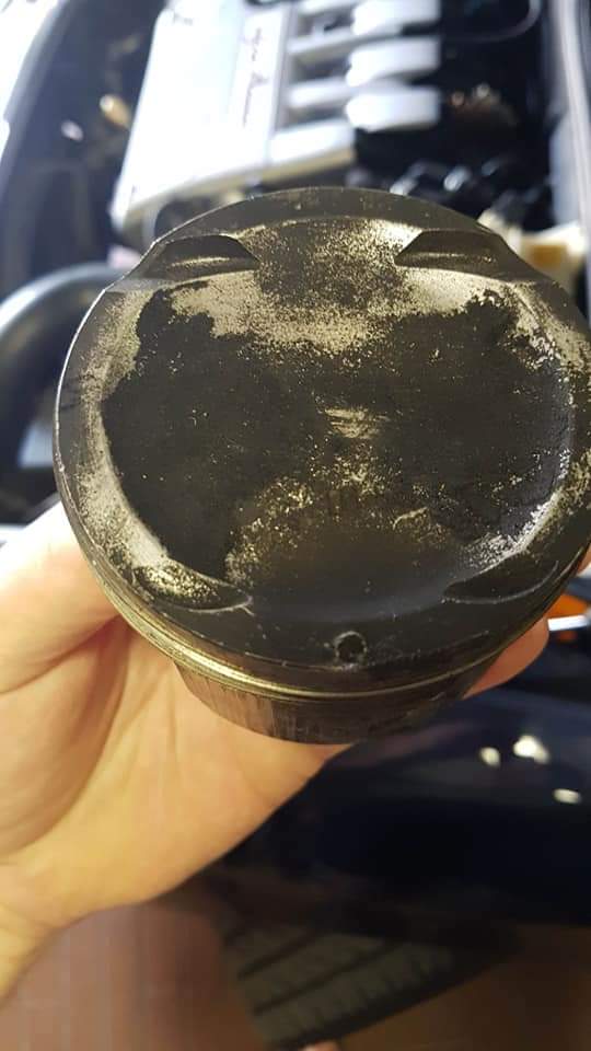

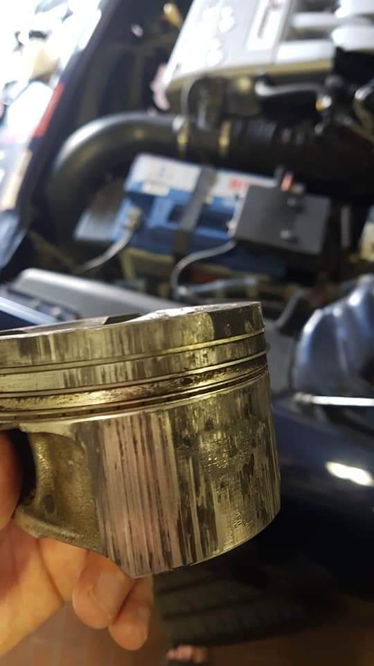

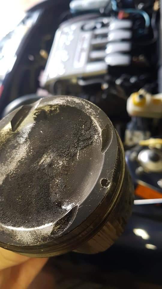

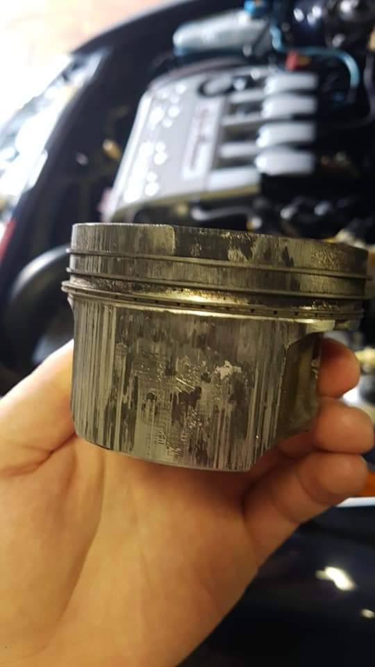

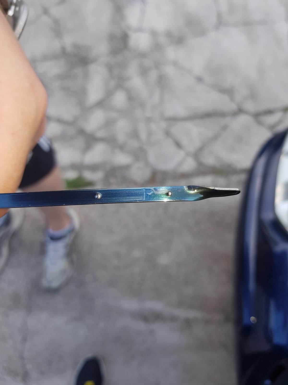

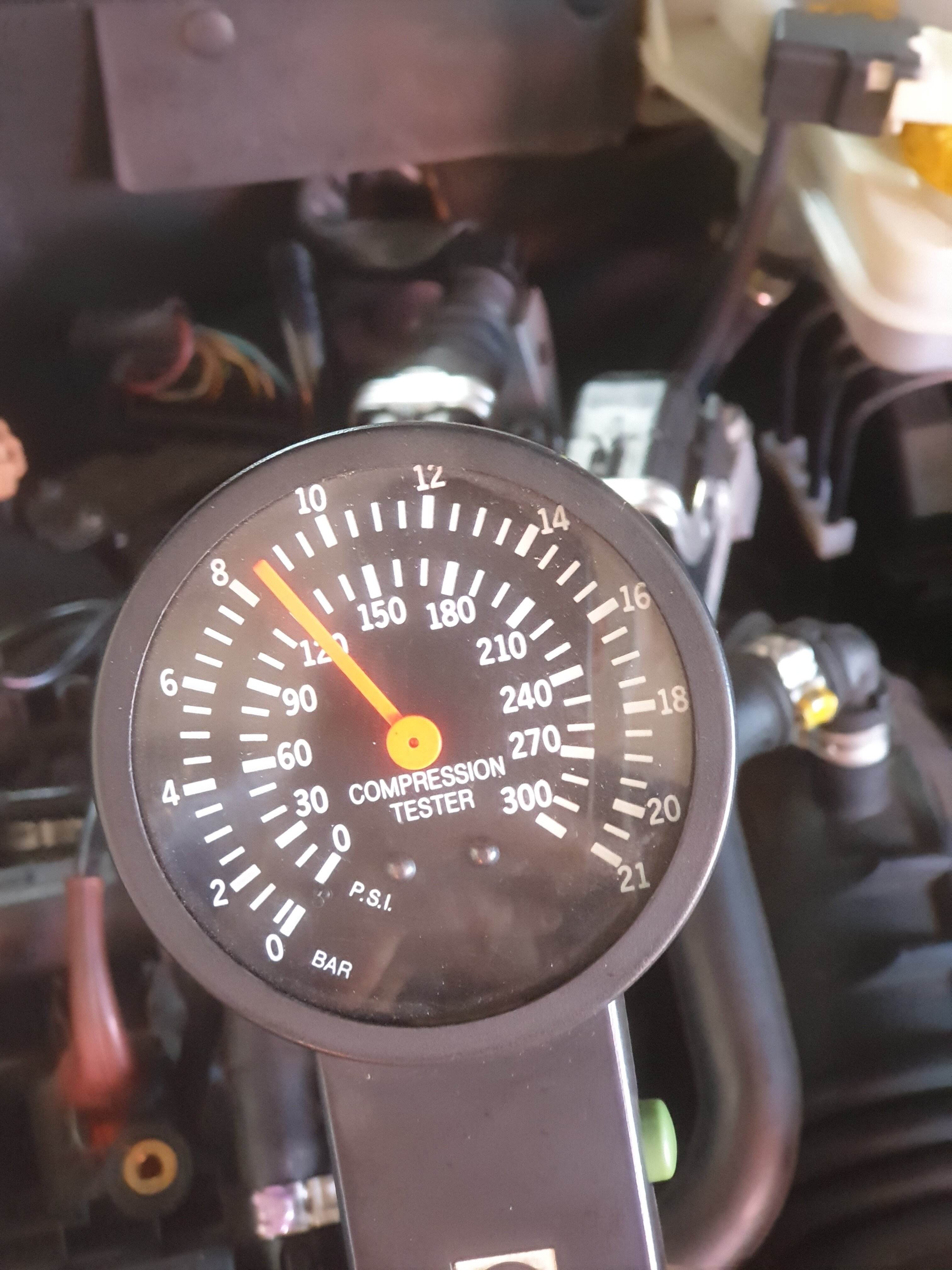

Dopo aver speso 4000 euri ed essermi ritrovato con lo STESSO IDENTICO problema MI RIMANGIO ASSOLUTAMENTE LE LODI ED I CONSIGLI CHE A SUO TEMPO ESPRESSI ASSAI INGENUAMENTE E TRAVOLTO DALL'ENFASI DEL MOMENTO A FAVORE DI BD RACING.
DOPO CHE MI HA FATTO SPENDERE PIÙ DI 3780 E ROTTI EURO DOPO NEANCHE 10 MESI E 9000km DAL RIFACIMENTO DEL MOTORE IL PROBLEMA DEL CONSUMO OLIO SI È RIPRESENTATO. E DULCIS IN FUNDUS NON NE HA MANCO VOLUTO SAPERE DI RIMEDIARE.
il motore non riesce a fare nemmeno 150km CENTO-CINQUANTA CHILOMETRI di autostrada SENZA CONSUMARE 1 LITRO D'OLIO..
Visualizza allegato 220856

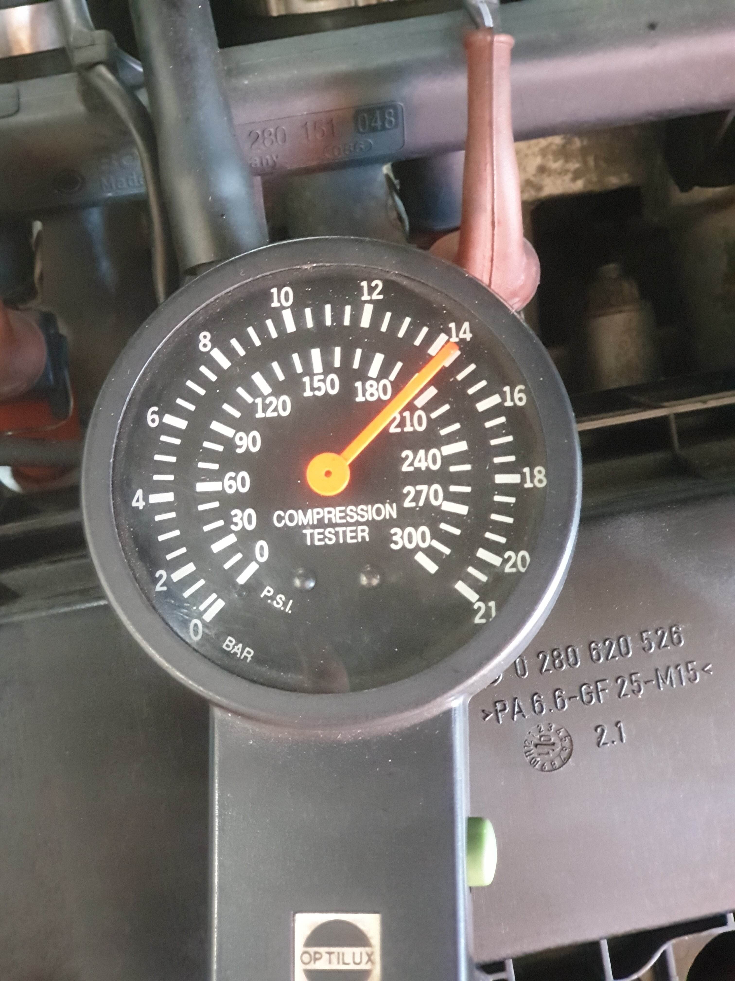

Test compressione
Visualizza allegato 220855
