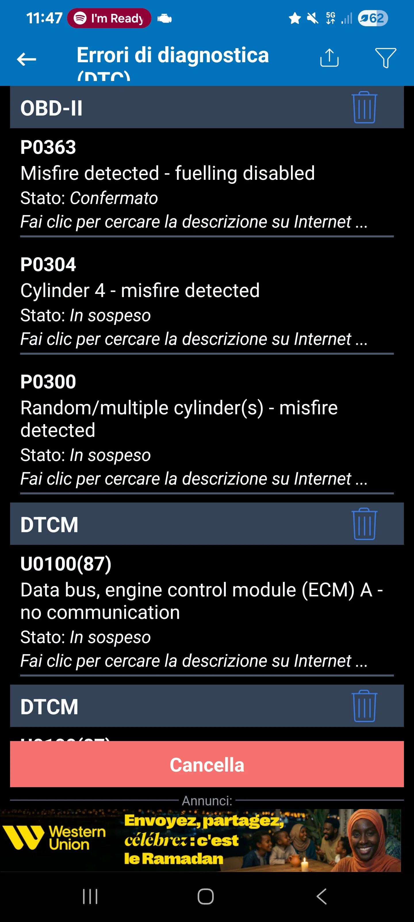

Buongiorno a tutti... A me accade lo stesso problema sulla medesima auto ma del 2018...esattamente come descritto da Maurizio ma sul cilindro 4...mi capita 1 volta ogni 3/4 mesi... O quando a lei decide di voler dare i numeri di avviarsi così... A tre!
Così spengo, tolgo l'errore e riparte bene...
A volte capita anche che si accende bene ma verso la fine del "cool down" inizia a borbottare e a dare l'errore... Non so se possa essere un errore di benzina o che... L'auto non la uso quotidianamente ma di una cosa sono sicuro: la mantengo perfettamente e ho fatto molti interventi di manutenzione e sempre manutenzione regolare... Vivo per la mia Giulia!
Qualcuno ha poi risolto? Grazie della risposta se ci sarà...

Ciao Gigi... Grazie della risposta! Guarda io sulla mia macchina sono super meticoloso... Ho fatto delle modifiche e ho altre auto e sempre tutte con manutenzione programmata che ho anticipato... Alla mia ho fatto 4 tagliandi in tre anni da quando ce l'ho e sostituito due volte le candele... Ultimamente si sta presentando più frequente questo problema... Non ho perdite di nulla... Ne di prestazioni...
Vai a vedere il post Giulietta multiair così ti fai un idea.. questi problemi sulle Giulietta erano abbastanza frequenti……
