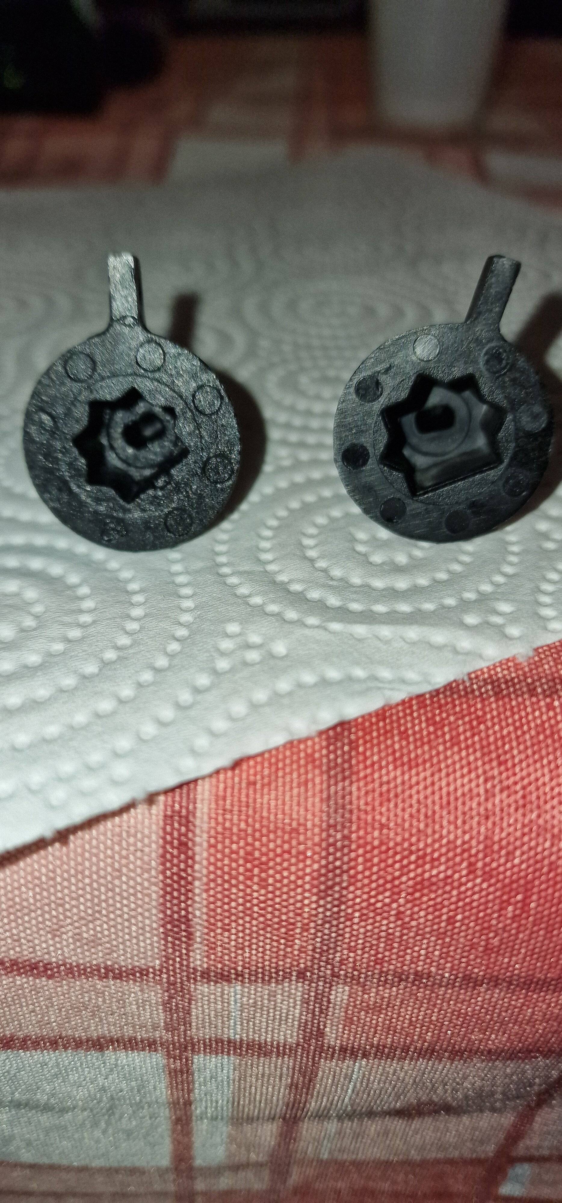

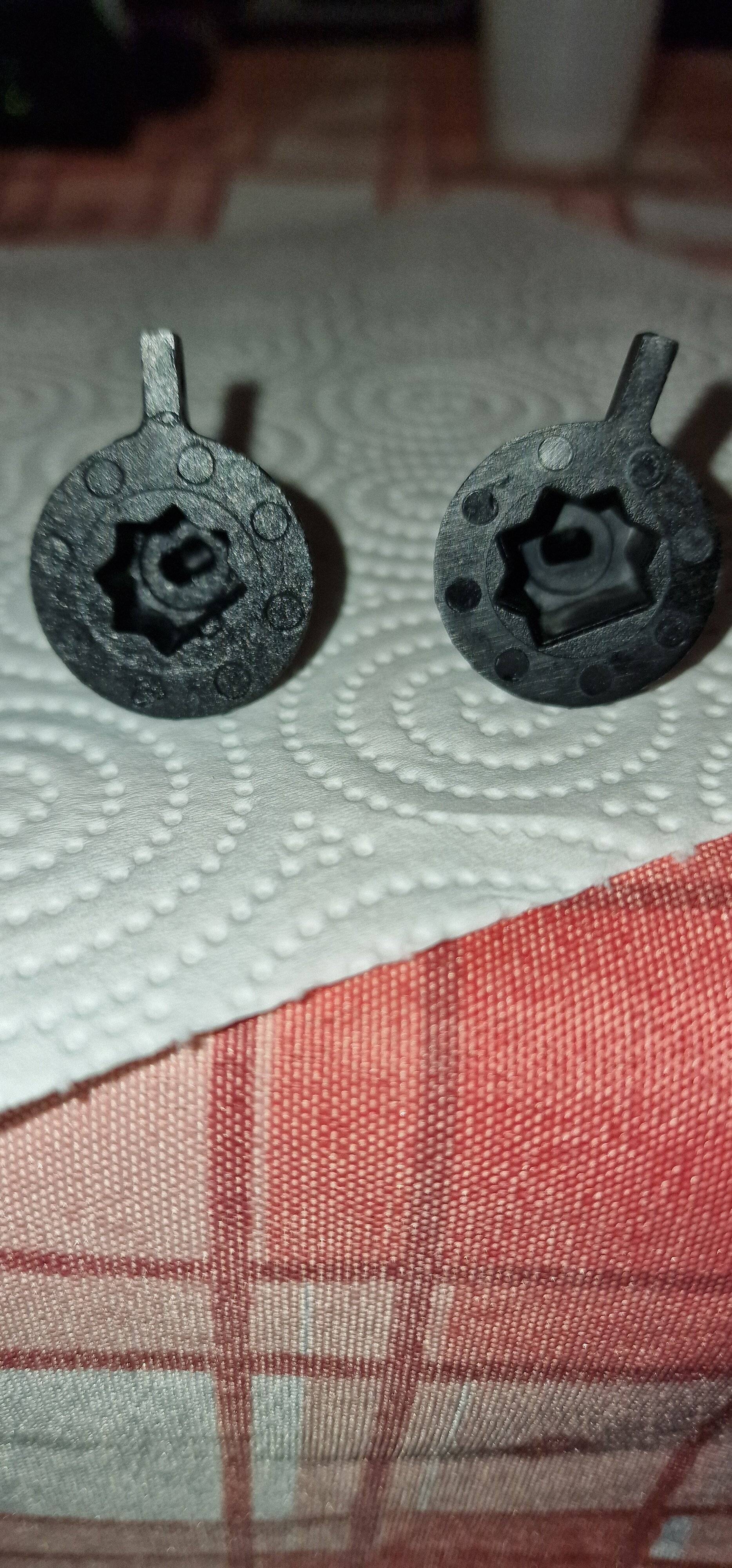

Ciao a tutti qualcuno ha sostituito il perno del miscelatore destro? Io l'ho acquistato in officina alfa ma è leggermente più largo a qualcuno è capitato?

Il codice è 77368252 , giulietta da 2010 a 2013 è compatibile.. nelle versioni successive non so se hanno rivisto il convogliatore ed hanno eliminato quel pezzo.
Io li ho sostituiti entrambi ed erano identici a quelli smontati

Anche io dovrei sostituire quel perno del miscelatore della mia Giulietta my 2014 ma in officina alfa non me lo vendevano e mi dicevano che dovevo cambiare tutto il climatizzatore intero. (spesa folle).
Sono andato in altra officina non alfa (senza smontare e sostituire tutto) mi hanno fatto un lavoretto artigianale per riparare solo il perno.
Ma ogni tanto si rompe ancora. Vorrei farlo sostituire ma non trovo il ricambio.
