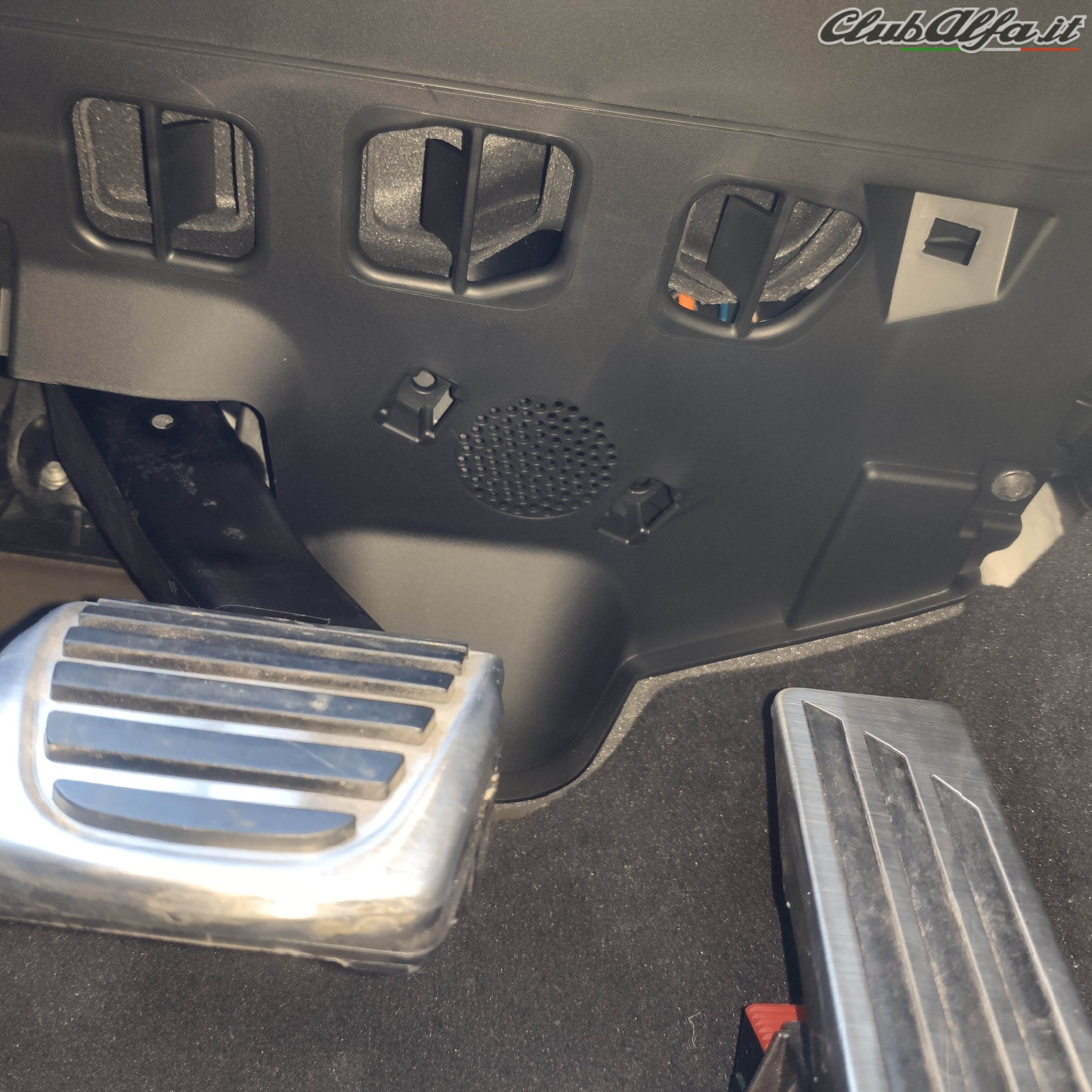

Qualcuno ha idea di cosa andrebbe montato in quell'alloggiamento che ha una sorta di griglia rotonda e che si vede in centro alla foto? A cosa potrebbe servire?
Questa e la plastica sotto alla plancia lato guidatore. Ho notato il particolare quando l'ho smontata per lubrificare la cuffia del piantone di sterzo perché "muggiva".
Potrebbe essere la predisposizione di qualche optional, magari l’antifurto. Cosa hai lubrificato di preciso? Hai qualche foto?
Avevo pensato anch'io all'antifurto, magari una sirena interna.
