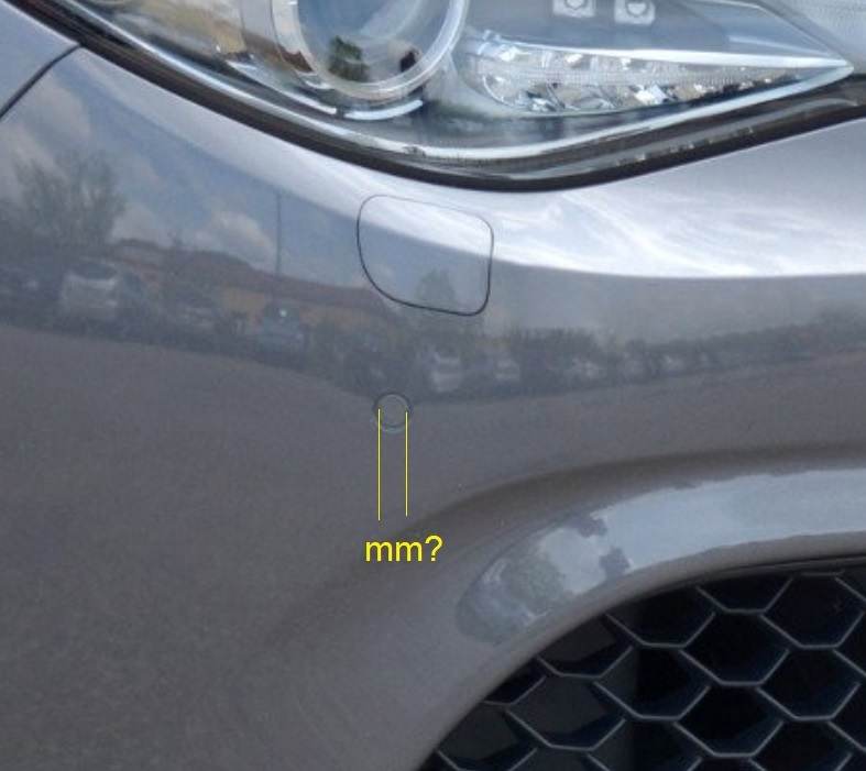

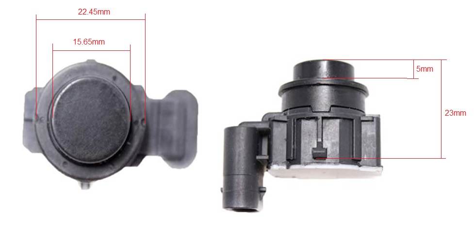

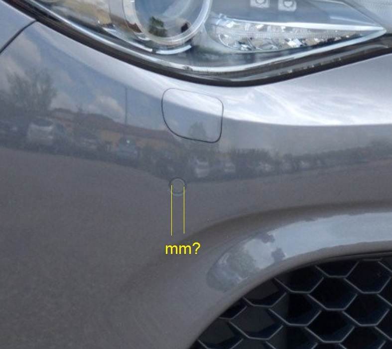

qualche buon'anima con i sensori di parcheggio anteriori, potrebbe per favore darmi la misura del sensore sul parafango anteriore (non le griglie)? Devo capire se su eBay mi hanno incu**ato spacciandomi dei sensori VW per buoni sull'Alfa o meno...
Quelli che mi sono arrivati sono così e mi interessa particolarmente la misura della parte finale, sotto indicata come 15.65mm:
Che poi sarebbe questa:
Grazie mille!

Domani li misuro con il calibro e riferisco

15mm. I decimi non sono riuscito a misurarli perchè avevo sottomano solo un righello.
Mi basta grazie 1000 :)
Oggi tra terremoto, sensori cannati, Polonia (che devo andare su a trovare mia figlia che non vedo da 1 anno) che chiude il mondo dal 28/12, ci mancava giusto aver buttato nel cesso sti 60€...
Grazie anche a te @evo3 direi che ci siamo! Eventualmente a te chiederei se puoi misurare il foro dove il sensore alloggia. Immagino sia da 20mm ma prima di comprare la punta meglio verificare...

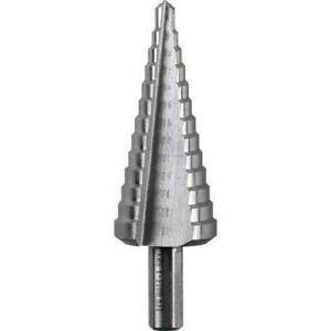

La punta? :eek: Meglio la fresa;)
#6
Punta a gradini, possibilmente col gradino più largo della stessa dimensione del foro, così non rischi di far danni e, ovviamente, facendo prima il preforo da 6/8mm dall'interno :)

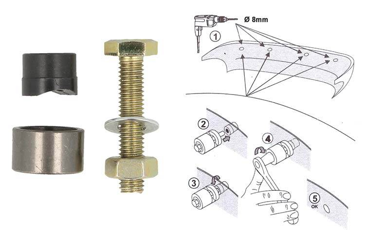

Il top sarebbe la fustellatrice, ma difficilissime da trovare a prezzi umani...
Comunque mi sa che il foro del sensore è da 19mm, bella rognetta... Attendo tua conferma @evo3
Visualizza allegato 214826
Dimenticato:(. Domani prendo il calibro e misuro.
