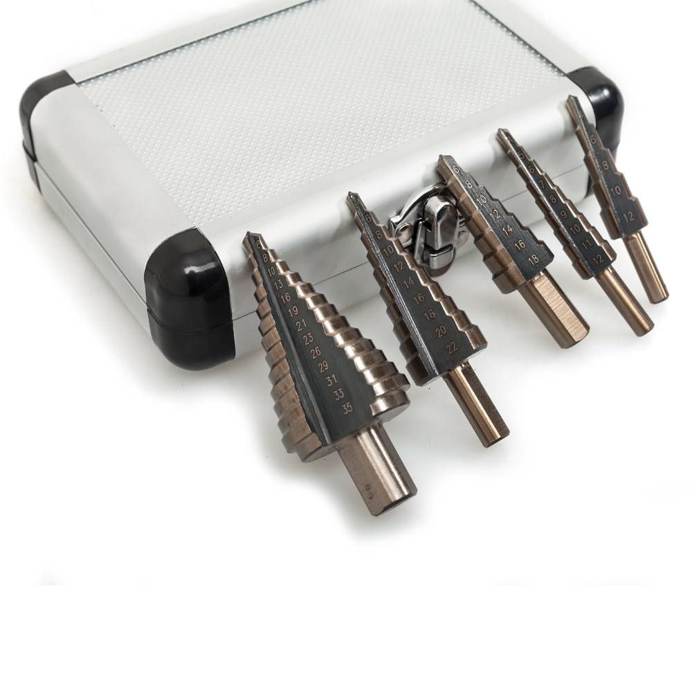

Io userò la punta da 18 di questo kit. Mi sono trattato bene: punte in HSS al Cobalto (del tutto overkill per della plastica, ma con queste potenzialmente potrei farci anche i buchi nell'Inox 316L :D) :)
