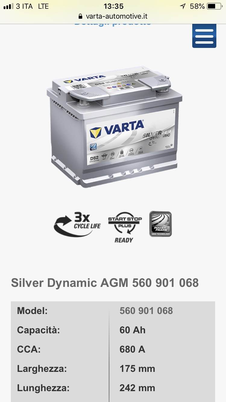

Hai cambiato la batteria?
Ho messo questa
