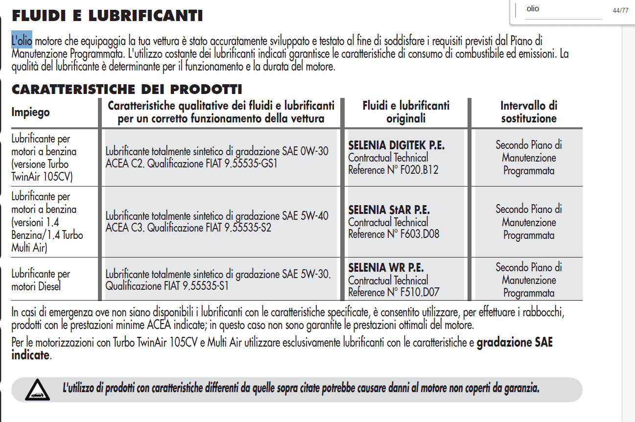

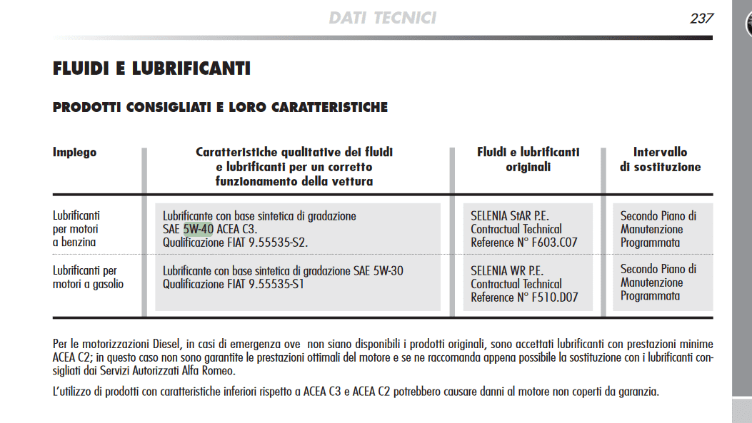

ciao, e grazie.
no non ho mai pensato di guardate il Lum (apprendo ora che cosa sia, banalmente il libretto uso e manuntenzione... :))
lo ho scaricato un paio di versioni (non riesco a accedere al sito fiat lum), e anche quello consiglia il 5w40 selenia per i multiair
