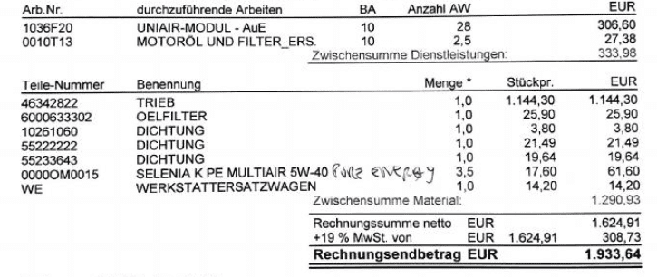

sulle candele mi haveva gia detto che non erano originali quelle presenti, ma non le ha cambiate.
per l olio, mi ha detto che bisogna mettere il raccomandato fiat : selenia 5W40 pure energy. tra l altro ha appena fatto il cambio olio totale a causa della sostutuzione modulo. quindi immagino che non mi consigli altro..
i dettagli qua sotto:
per il resto posso mettergli sul piano tutto questo, e ti ringrazio, ma non sono il tipo che si mette a fare il professore on casa d altri, e una cosa proprio che non riesco a fare.. (e in ogni caso se poi fa "su comando" poi non rispondera del funzionamento..)
in ogni caso coe dici tu ci sono i 24 mesi di garanzia.
una domanda in generale: ma quindi secondo te continuare ad andare "per tentativi", spendendo altri soldi, e la cosa giusta?

Fiat, ovvero casa madre sotto falso nome "alfa romeo" aveva emanato una circolare relativa alla modifica del modulo multiminchia con anche la sostituzione della tipologia di olio motore passando dalla gradazione 5W40 alla 0W30
Il modulo multiminchia se non gira con il suo olio caccia fuori mille avarie con la conseguenza che potrebbe essersi già Guastato nuovamente.

L'olio (che si dica quello che si vuole) si può usare il Selenia 5/40 ACEA C3 in uso fino al 2015 e sostituito poi con il pessimo 0/30 ACEA C2 (SU TUTTI I MOTORI BENZINA GUPPO FCA) non perché migliore del precedente, bensì per avere uno step di omologazione maggiore senza spendere un cent di investimenti, perché lo 0/30 è come acqua e mancando di viscosità, le parti meccaniche trovano meno freno (finché dura...) e dimezzando (ma non sufficiente) i tempi tra un tagliando e l'altro.
Altrettanto hanno fatto altri costruttori, basta documentarsi...
Il problema al modulo probabilmente lo hai avuto dopo poche centinaia di km dal tagliando, perché ti hanno messo dentro, consapevolmente o a tua insaputa un olio di marca o tipologia diversa che ti ha creato morchie e di conseguenza assassinato il modulo. Questa che ti ho appena citato è la principale causa di rottura del modulo Multiair. Il Selenia che ti hanno messo non può danneggiare il motore, se non inquinato con rabbocchi sbagliati o cambi olio fatti con la pompa che lascia nel motore un totale di ¾ di litro di olio vecchio.

la spia motore accesa dopo il cambio modulo, mi e stato detto che era il sensore dell iniezione. al che mi hanno fatto un aggiornamento del software, non rilevando nessuno problema agli iniettori. Al momento dell aggiornamento, scoprono anche che il sensore delle marce non funziona, rilevando sempre una marcia ingranata (motivo per il quale lo S&S non funziona ormai da anni, non che mi importi granchè visto che anche quando funzionava funzionava sempre a singhiozzo). al che per non procedere a una sostituzione di questo sensore, a dir loro che avrebbe richiesto molta costosa manodopera al di la del costo del sensore in se, (smontaggio di grandi pezzi del motore), visto che l aggiornamento non poteva essere completato con sensore marce difettoso, hanno collegato il cavo del sensore temporaneamente a un sensore esterno di una giulietta (cosi almeno mi sembra di avere capito..)
morale: software aggiornato, mi dicono il motore e ok, anche se si accende la spia motore non ti preoccupare anche per il tuo viaggio, al massimo al ritorno torni da noi se hai dinuovo la spia motore accesa. per ora non ho avuto spie accese, compreso viaggio di 700km a torino.

gia che ci sono chiedero anche a loro che olio consigliano quando dovro fare un rabbocco, scusatemi ragazzi ma mi avete un po confuso tra "5w-40 K pure energy" selenia raccomandato da alfa in germania e 0w-40 che dite voi ora ho le idee molto confuse.
