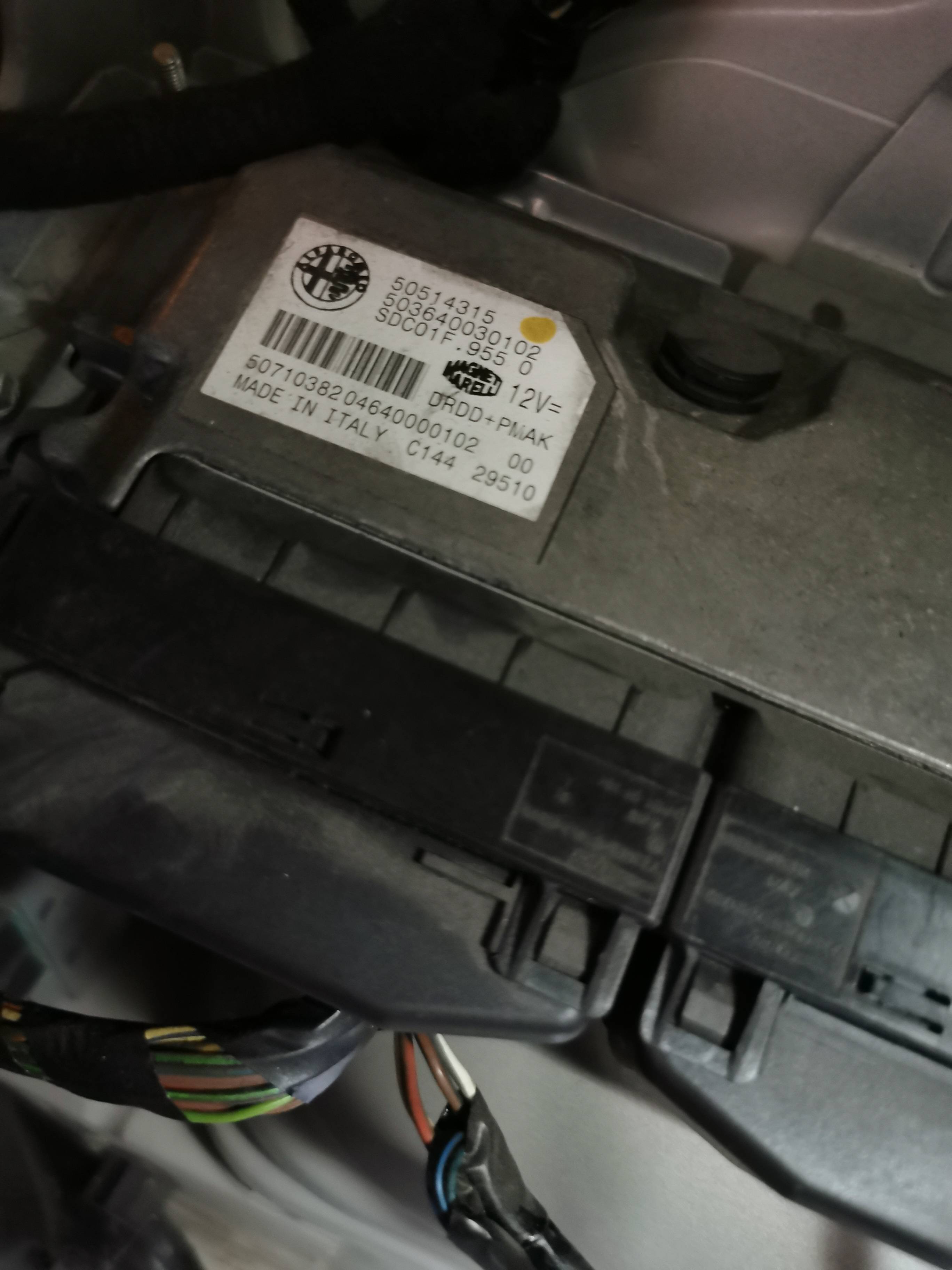

Scusa ma dove esattamente si trova la centralina..nel baule..?? Grazie
si, togli lo spinotto della centralina sospensioni, dovrai cercare sullo spinotto, 2 cavi verdi e 2 marroni, unisci marrone con marrone e verde con verde, e poi fai l'allineamento proxy
Una volta fatto il collegamento lo spinotto in questione non va più collegato alla centralina??
In foto quello grande a sx . Grazie
aprendo il baule, togli il rivestimento destro, la trovi li sotto
Era a sx..👍
