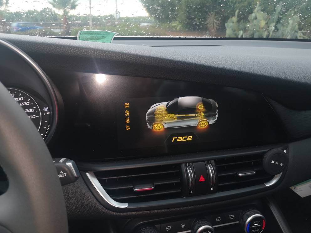

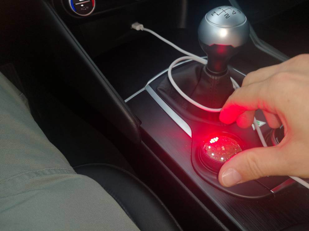

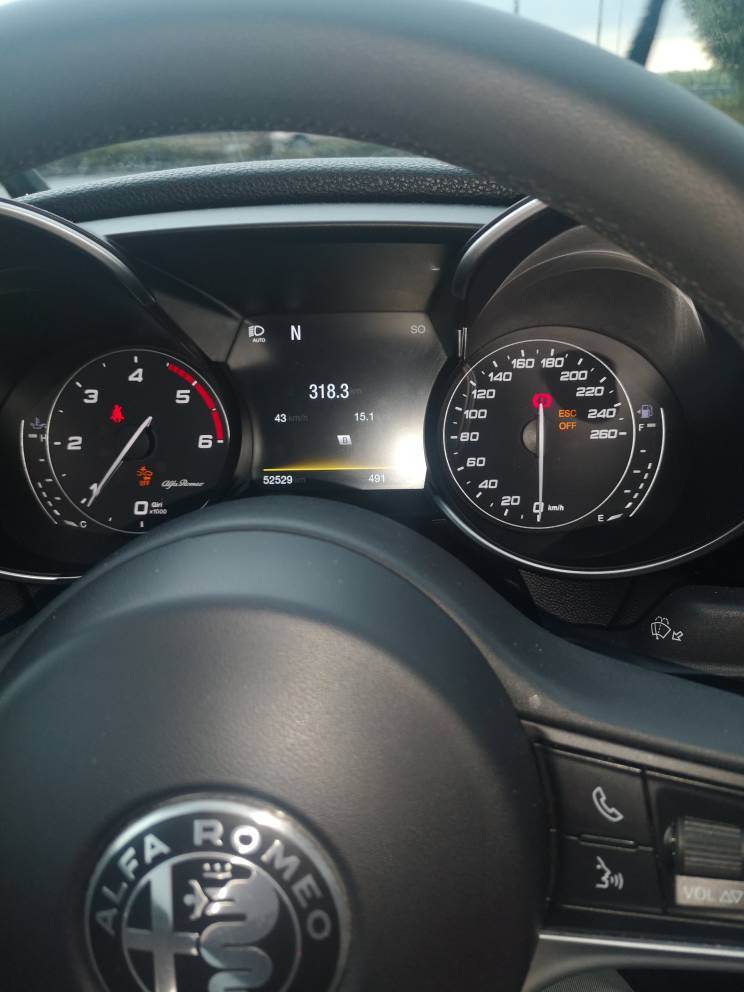

In attesa del manettino della quadrifoglio sono riuscito a far accendere il Race con il mio manettino originale guasto (l'ho smontato ed ho sminchiettato per far fare contatto).... Collaudo apparentemente positivo, devo ancora provarla su strada (lo farò con il manettino nuovo probabilmente domani). Visualizza allegato 193576Visualizza allegato 193577Visualizza allegato 193578
Ma avevi già race sul tuo vecchio manettino ❓la mia giulia è 180cv automatica anno 2016 pensi che sia possibile metterlo❓
