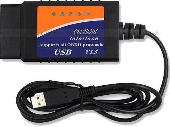

Una domanda per tutti quelli che hanno acquistato il cavo usb elm327 : avete trovato difficoltà nell'installazione dei driver?
Ho Windows 10. Collegando il cavo usb la periferica viene riconosciuta come "PL2303HXA PHASED OUT SINCE 2012. PLEASE CONTACT YOUR SUPPLIER."; su un sito web ho letto che i chip PL2303HXA in realtà sono dei cloni "cinesi" (ambasciatore non porta pena) di un noto prodotto e l'azienda per impedire l'uso dei cloni con il proprio software, ha modificato l'ultima versione del loro driver per riconoscere i tarocchi; sempre su questo sito c'era un link per il download del driver datato 2008 (se non ricordo male) che non presenta l'istruzione di controllo e che è compatibile con Windows 10. Purtroppo però multiecuscan non riesce a dialogare con il cavo elm327 in mio possesso... quindi onestamente non so che fare... comprare un altro cavo? qualcuno che lo ha già acquistato e che non costi più di €20,00

Io ho comprato il software insieme all'hardware e quindi sono andato sul sicuro,ma avevo speso sui 100 euro tutto compreso con adattatori 5 e 6.
