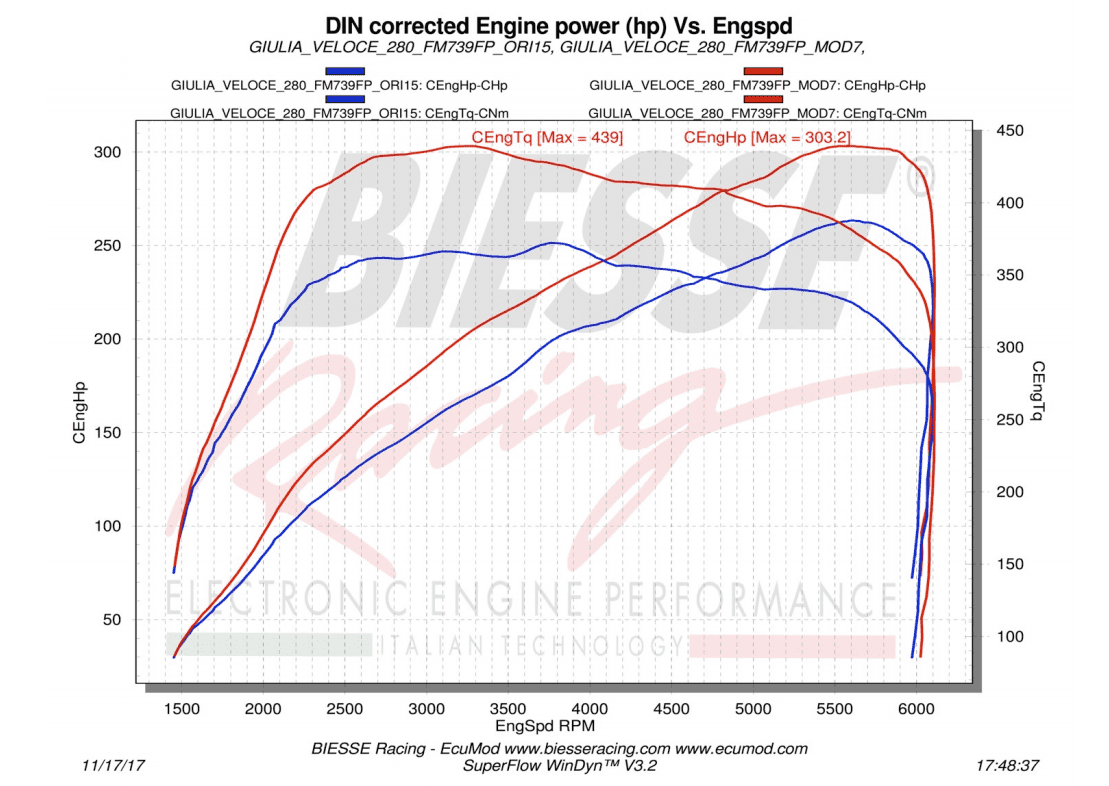

Non è che devi chiedere, è lui che deve sistemare la mappa. Deve essere bella piena anche in alto e non chiudere di farfalla come fa ora (vedi parte sottolineata).
Prima di pensare al pedale sensibile, comunque, che corregga l'erogazione in alto.
Un esempio di erogazione corretta

Vedo che mi dicono..
Come me la datta prima una bomba in basso ora che è standard molto meno divertente i 588Nm in basso ogni volta che vuoi la metti di traverso ..
Si soffre un po in alto ma siamo sempre attorno ai 280cv..
Cerco di farmi fare una via di mezzo..
Grazie dell'esempio..
