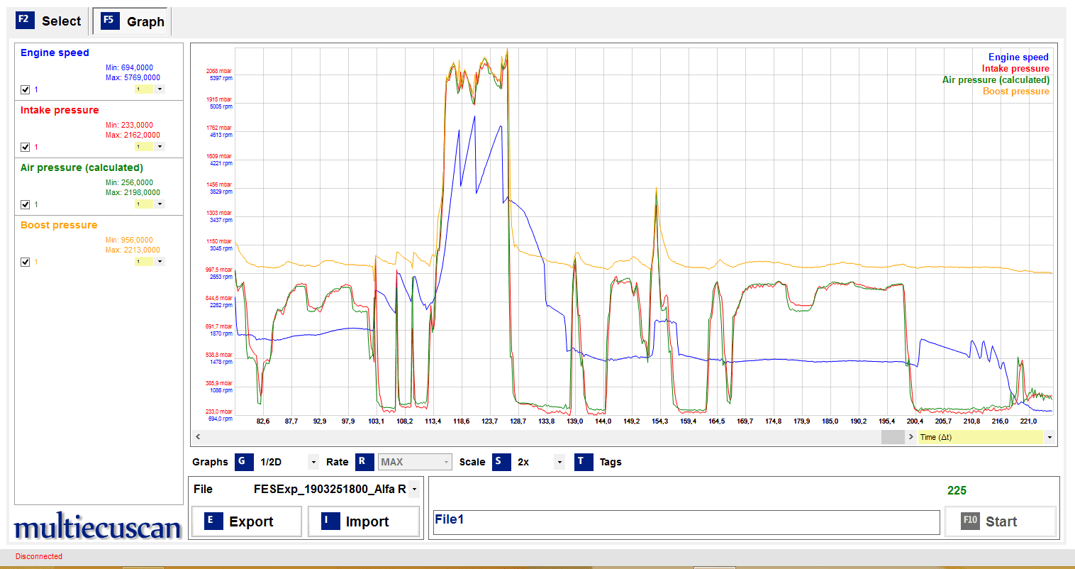

Io ho guardato in MES e non ho trovato una voce che fosse turbo boost o meglio ha dato dei valori poco credibili. Provate a vedere il grafico.

Visualizza allegato 184374
E' corretto, hai misurato la pressione di sovralimentazione. Circa 1.2 bar di pressione (2200 mbar - circa 1000 mbar di pressione atmosferica)
Reazioni: centoos
Grazie, quindi quello che vedo in boost pressure è la somma pressione atmosferica + pressione sovralimentazione, l'avevo sospettato, ma non ne ero certo
