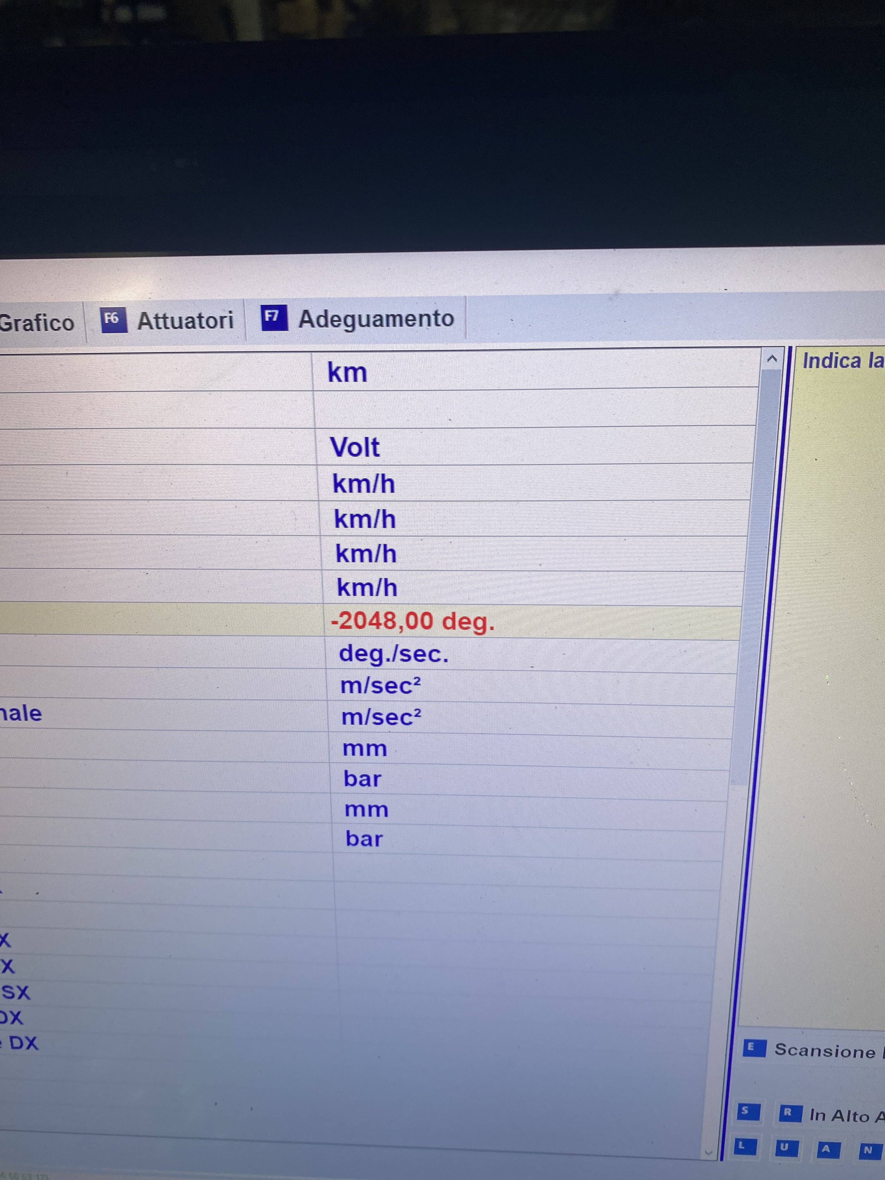

Non mi cambia l’angolo di sterzo girando il volante
    1.7 MB · Visualizzazioni: 195

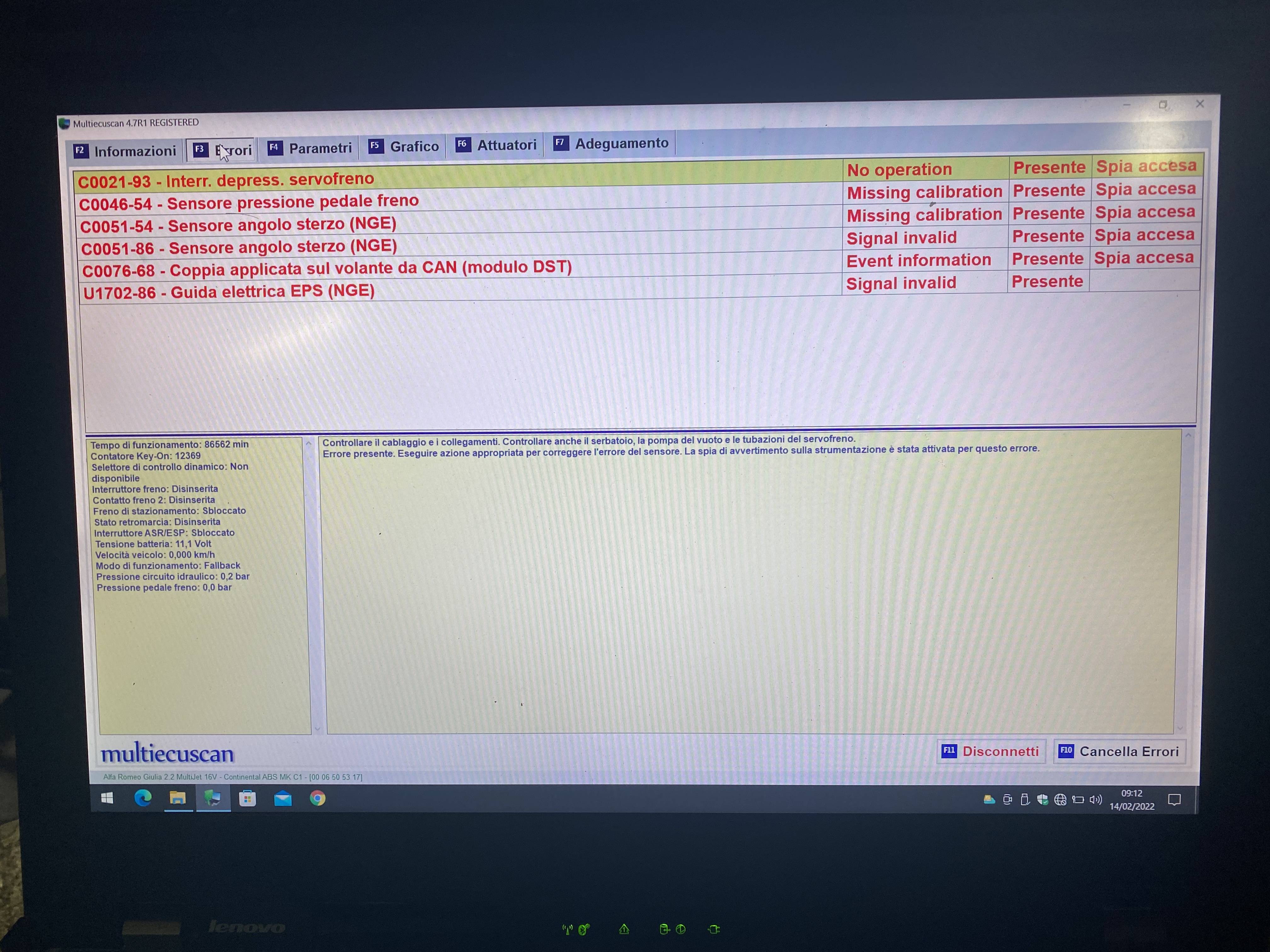

Ecco gli errori
quindi … ma se qualcuno mi contatta ( contatto su messenger ) gli mando il cell e ne parliamo
    1.1 MB · Visualizzazioni: 233

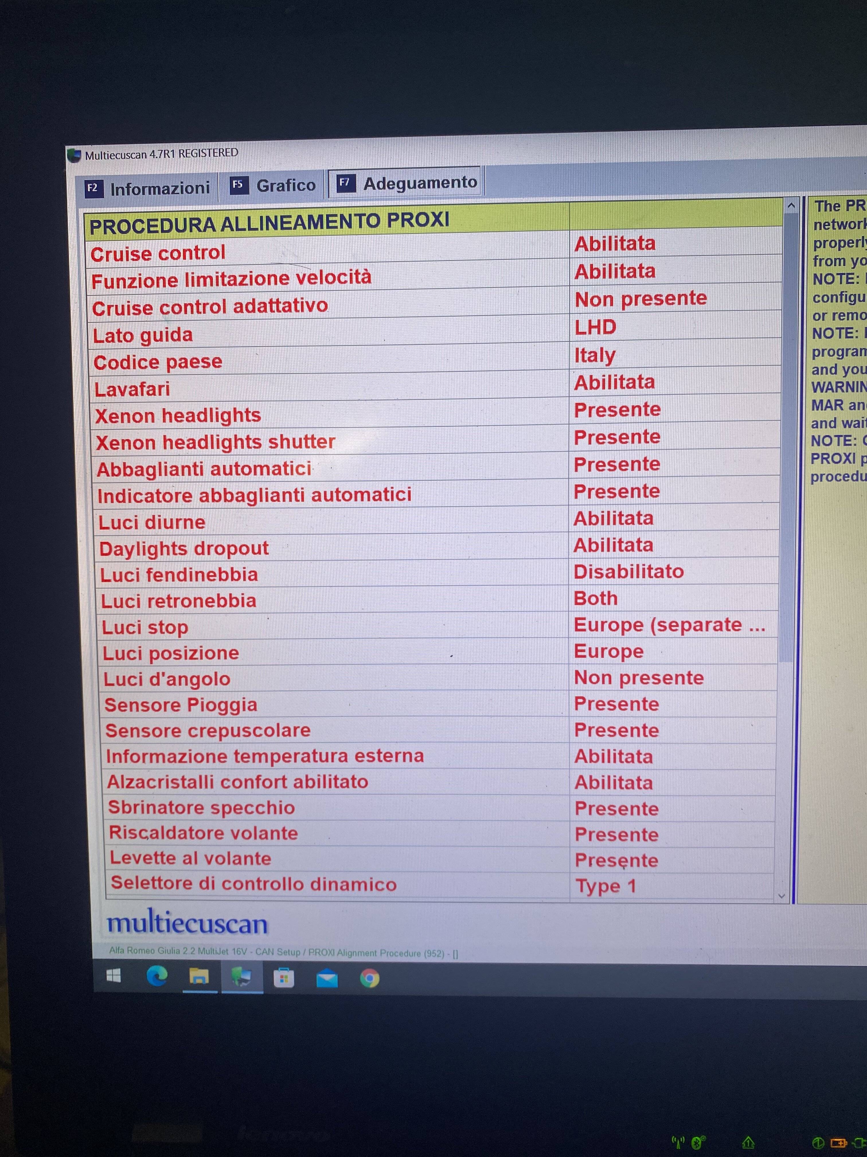

Ragazziiiiiu è normale il colore rosso ???
    1.6 MB · Visualizzazioni: 214

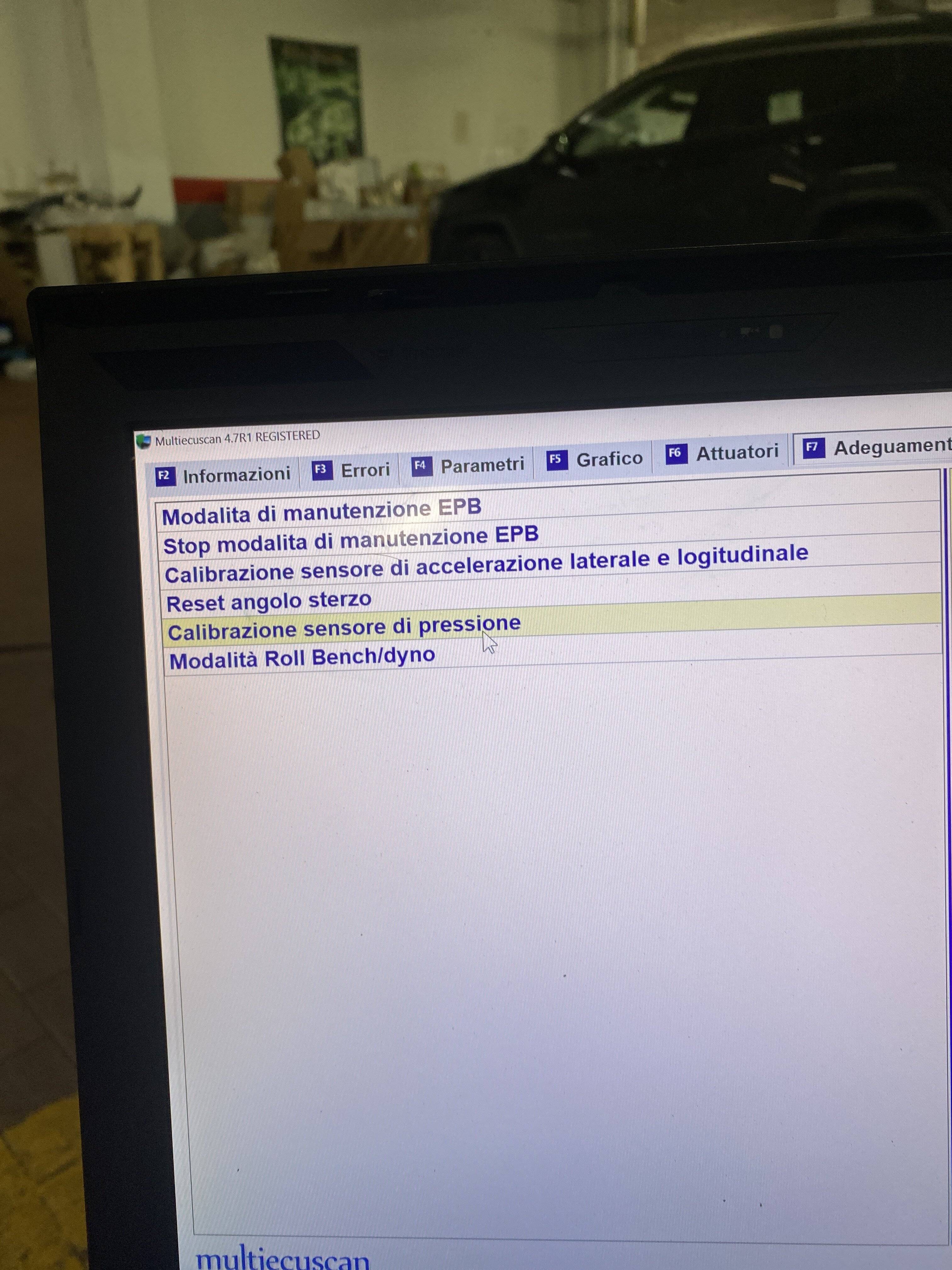

Ahò …. Aiutatemi .. originale ECUSCAN
Ultimo parametro che non si riesce a sbloccare ….. mi da esecuzione fallita
CALIBRAZIONE SENSORE PRESSIONE
CHE DEVI FARE ????
    1.4 MB · Visualizzazioni: 192
