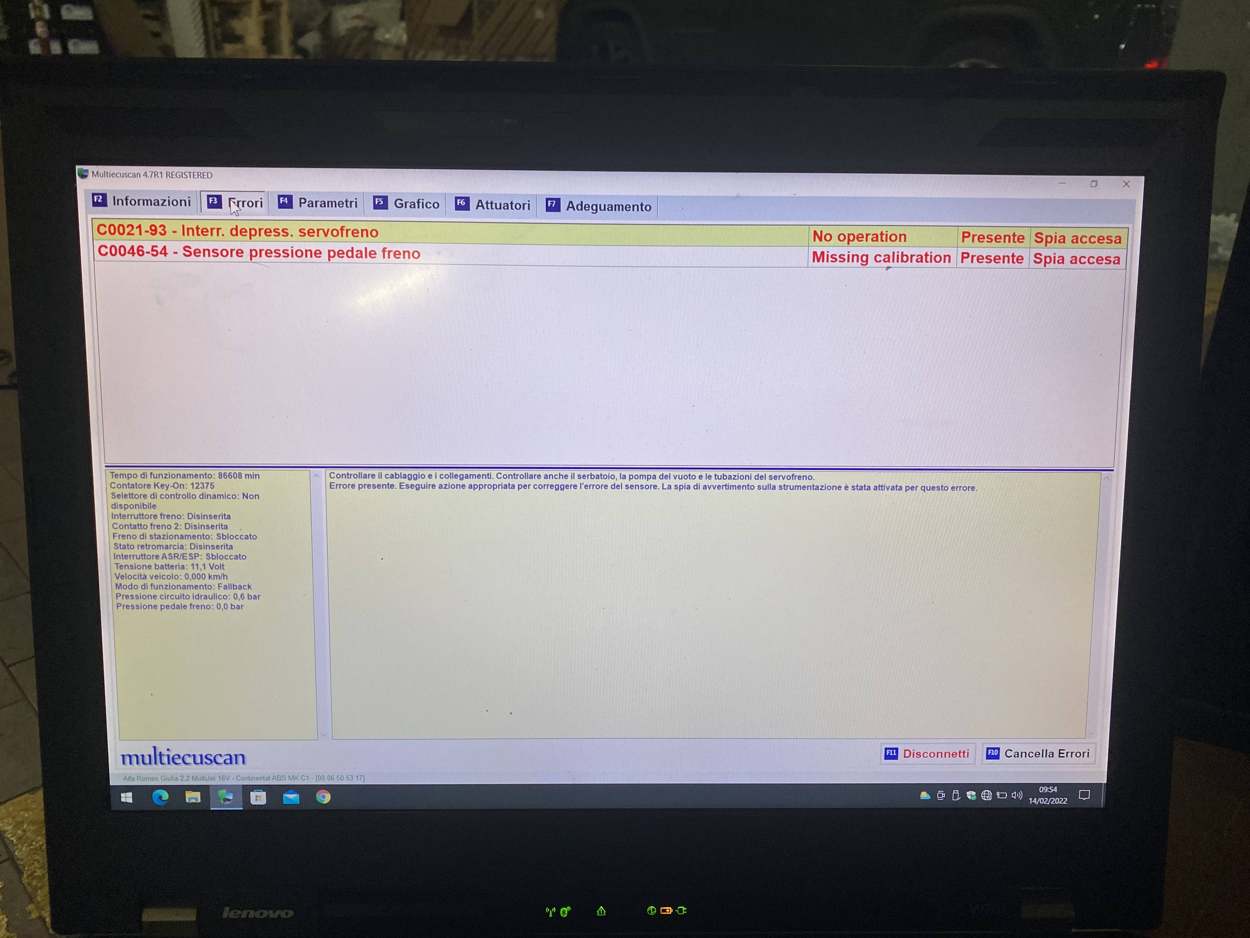

Scusa non capisco. Perché non riesci a fare le calibrazioni abs? Devi prima mettere il volante a 0.0 e poi fare le 3 calibrazioni. Non mi ricordo poi se devi girare il volante tutto a dx e sx, se prima o dopo le calibrazioni
La calibrazione del volante è andata bene
Come l’altro
Ma solo questo

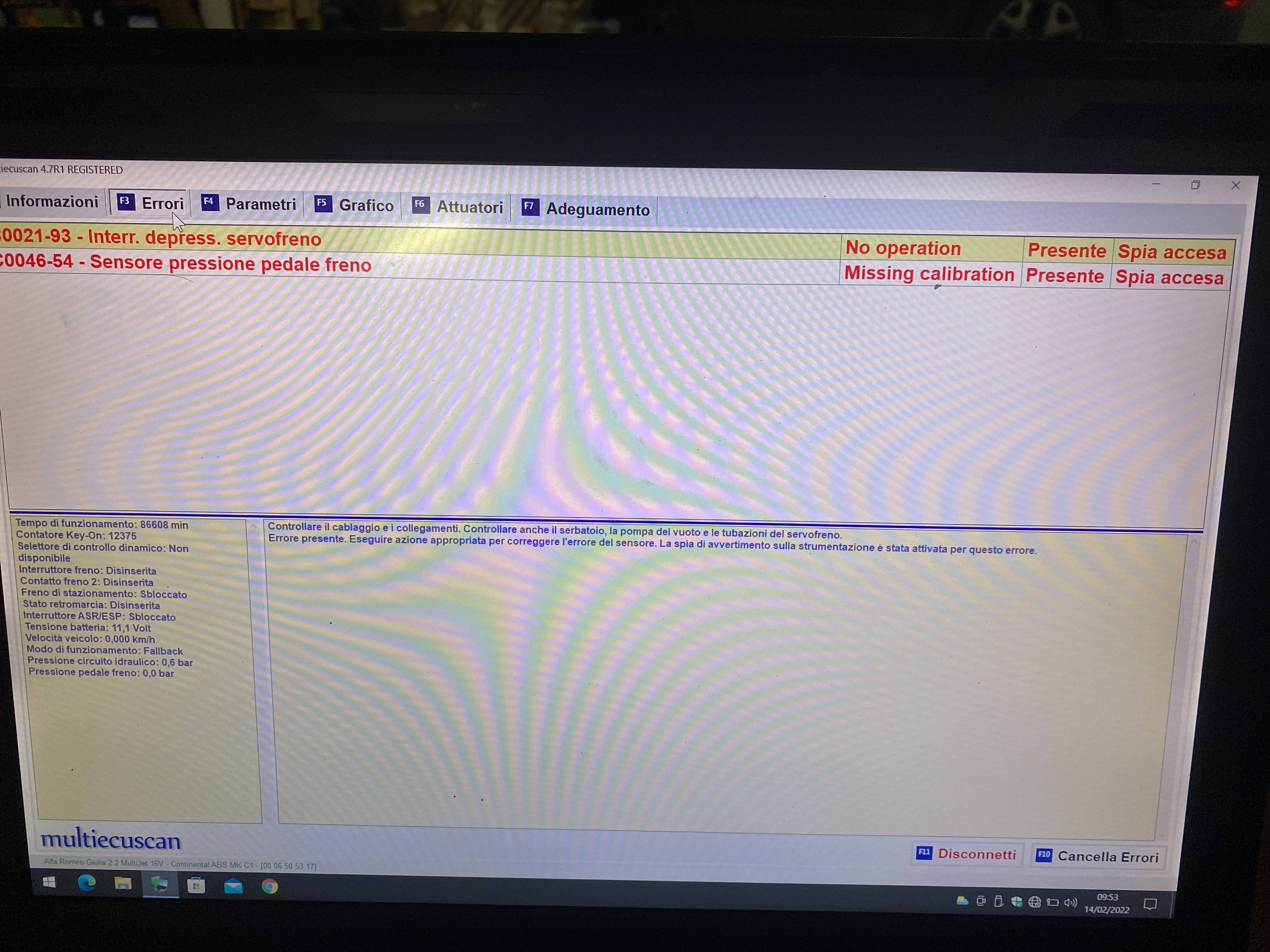

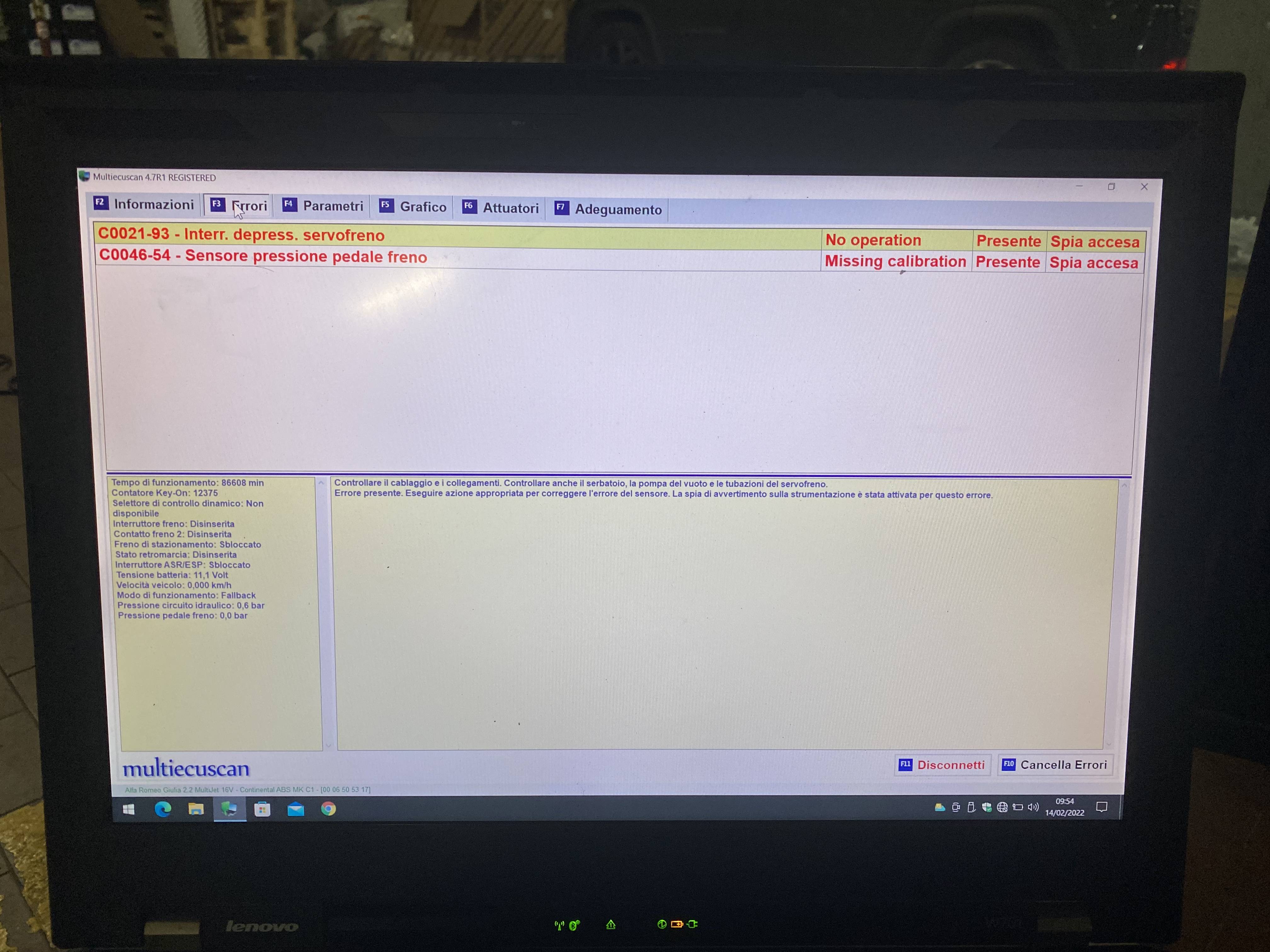

Quindi in qualche modo ti fallisce le calibrazioni. Hai notato se ti dava messaggi di errore quando calibravi?
Ancora una cosa. Vedo la batteria a 11.1V. Magari prova a dargli una caricata prima di riprovare
