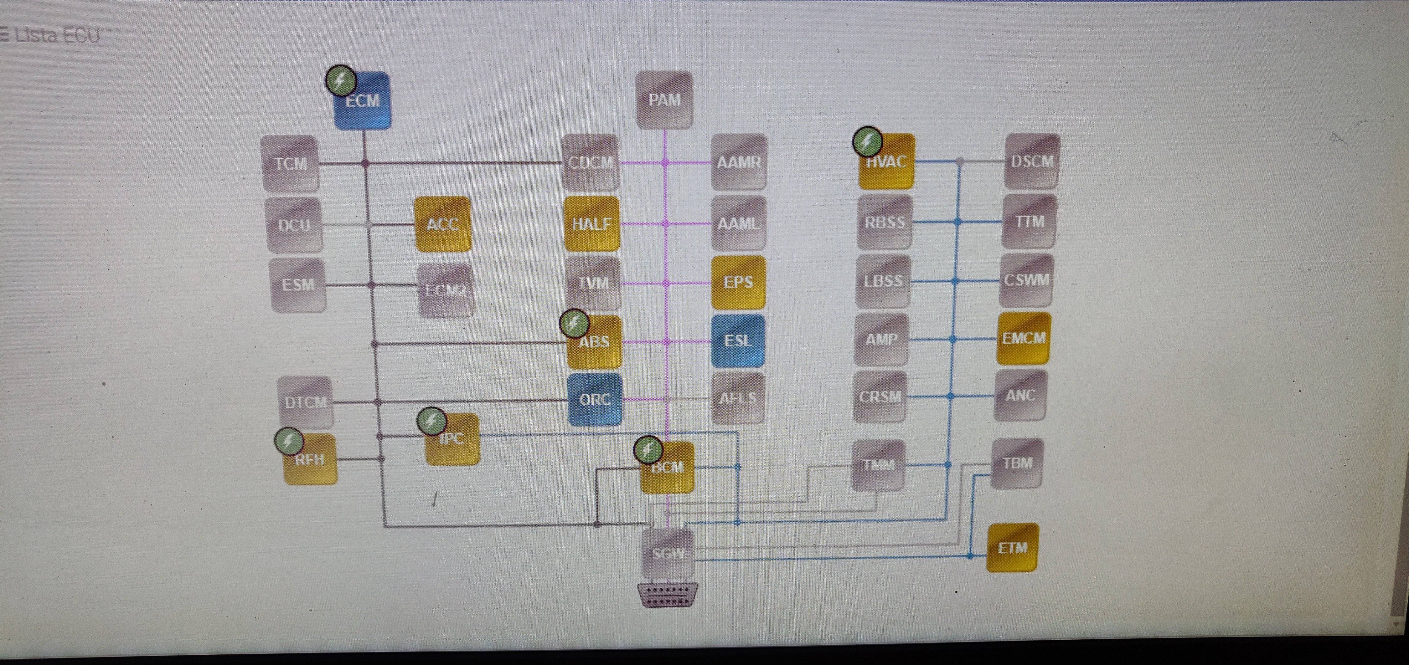

effettivamente a te non conviene arrivato a questo punto, io ho avuto il witech sotto mano e mi sono aggiornato tutto da solo tranne la ECU (ECM), quella la faccio fare in alfa ma giro comunque con mappa ancora originale.
quelle col fulmine avevano aggiornamenti da fare
    1.7 MB · Visualizzazioni: 182
