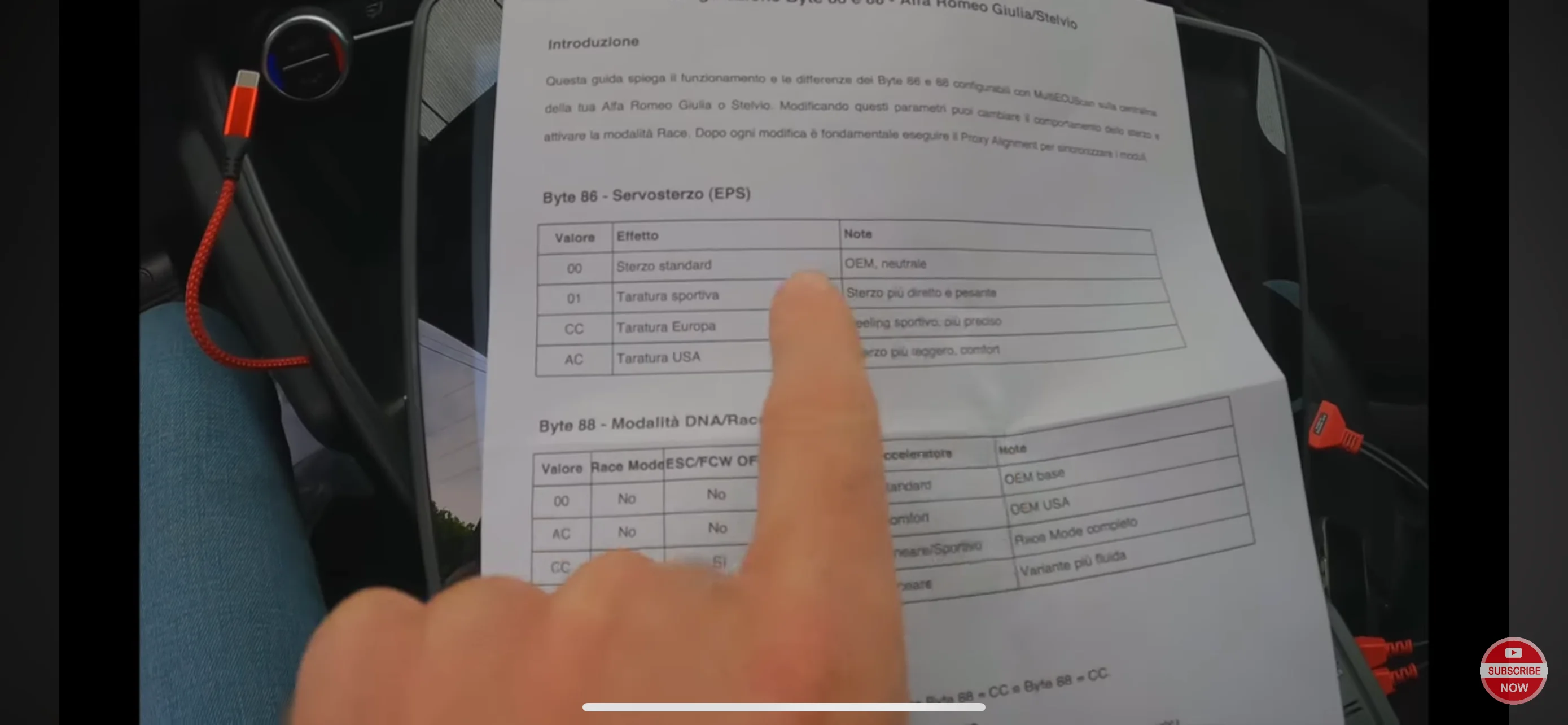

Buongiorno, qualcuno sa dove si può trovare la descrizione dei vari Byte modificabili per Mes? Tipo quelli che posto
    78.2 KB · Visualizzazioni: 9
