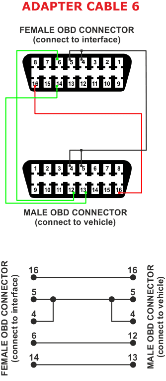

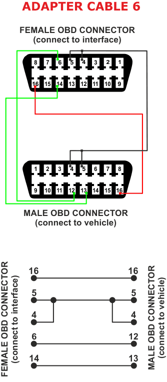

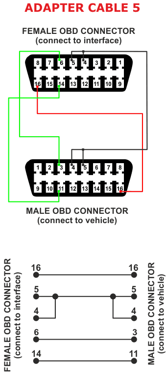

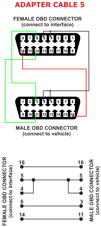

2) verificare con un tester che gli adattatori siano ben fatti e corrispondano agli schemi al sito di MultiEcuScan:
Pinout maschio:
Pinout femmina:
