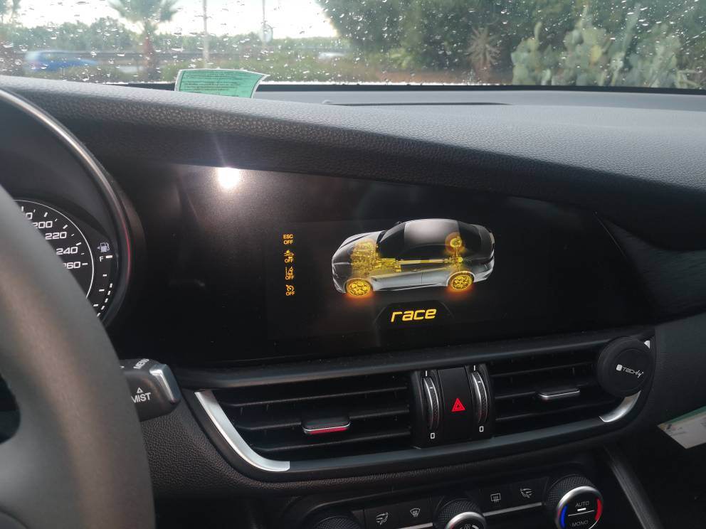

Modalità Race ora attivabile su Giulia e Stelvio

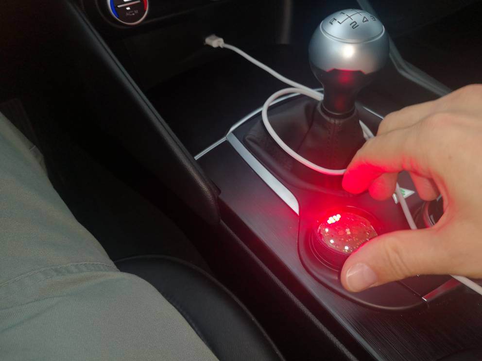

In attesa del manettino della quadrifoglio sono riuscito a far accendere il Race con il mio manettino originale guasto (l'ho smontato ed ho sminchiettato per far fare contatto).... Collaudo apparentemente positivo, devo ancora provarla su strada (lo farò con il manettino nuovo probabilmente domani).

Tu che sei ferrato di elettronica, secondo te è fattibile collegare un pulsante che metta una resistenza di 147ohm in parallelo tra il pin 5 e 6 del manettino così da creare un pulsante Race senza modificare il manettino? (tutta roba che ho letto sul forum americano)
Reazioni: rickrd
possibile è possibile ma essendo in parallelo al manettino per attivare la funzione si dovrebbe schiacciare il pulsantino solo nella posizione D del dna, non so che potrebbe succedere se si schiacciasse erroneamente col manettina in A o N, i valori non sarebbero riconosciuti dalla centralina, e non saprei come potrebbe reagire, comunque sostituire il manettino è semplice molto più che usare il pulsante e costa un centinaio di euro in concessionaria, e il tempo e l'impegno è decisamente inferiore che installare il pulsante, e come già detto da qualcuno se non si vuole la scritta race bastasostituire la corona con quella originale. Insomma non ne vedo l'utilità
Anche io soni tentato da questa soluzione alternativa. Devo trovare il tempo di provarci!

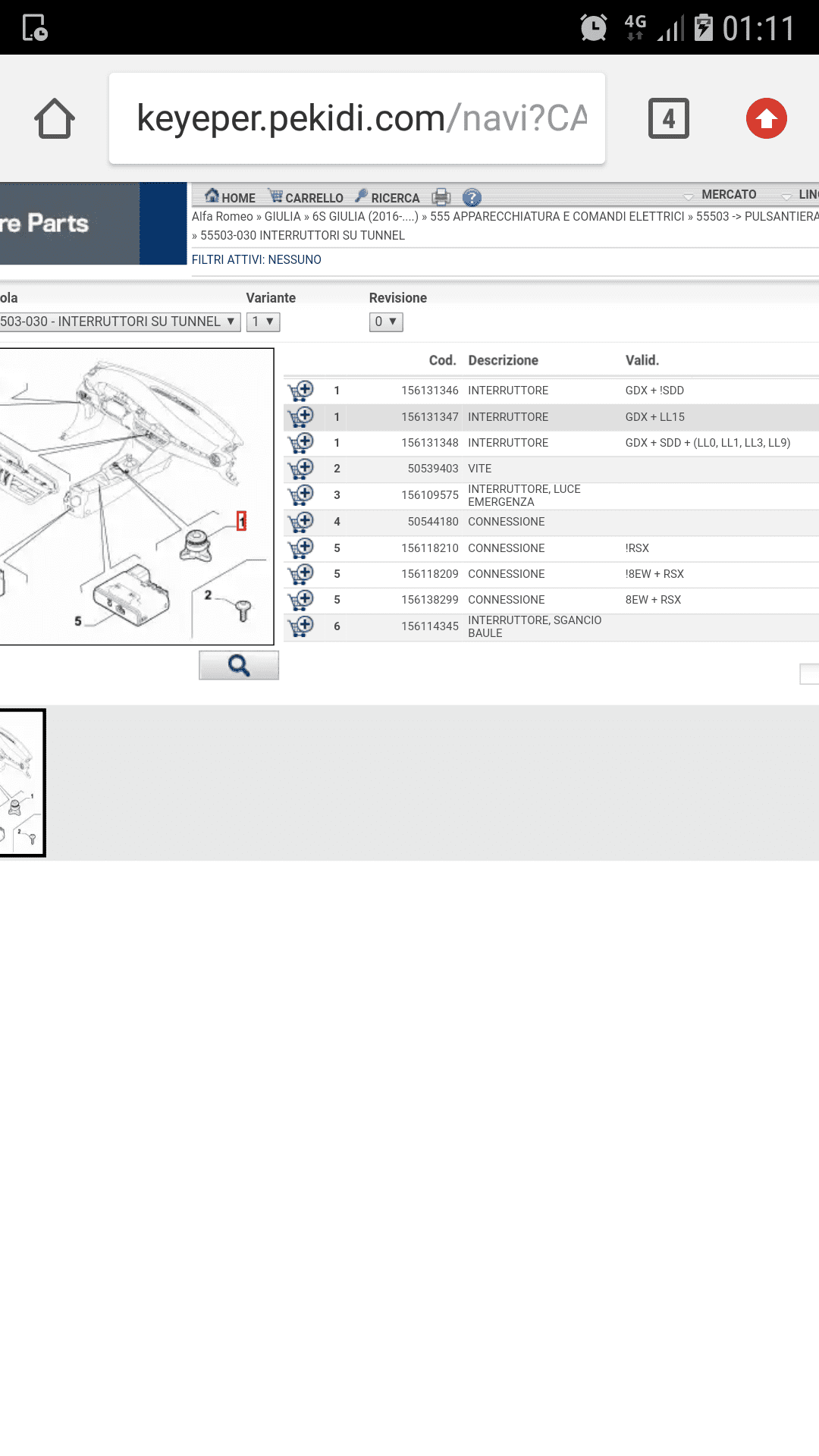

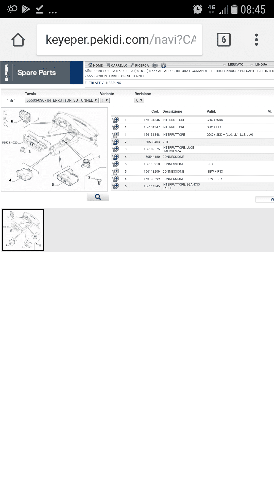

Stavo guardando i codici di eper riguardanti il manettino dna, lo screen shot di un mese fa e quello di stasera, hanno codici differenti cavolo!
Stasera
30 luglio
