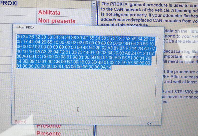

Farò altri tentativi per ripristinare la configurazione originale.... Vediamo....

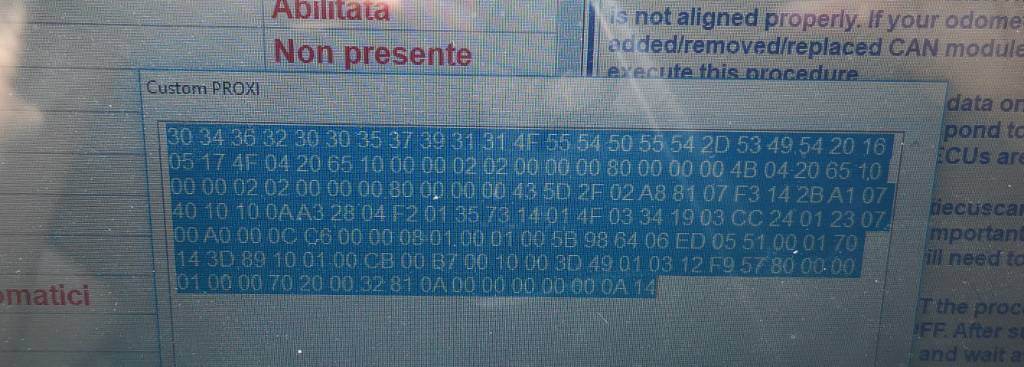

Forse ho trovato il mistero
Ho confrontato i proxy prima e dopo la modifica e i bit sono diversi.
Dopo aver modificato il bit 88 ho trovato modificati i seguenti bit:
Bit 7 da 34 a 35
Bit 8 da 36 a 37
Bit 9 da 36 a 39
Bit 10 da 38 a 31
Bit 11 da 30 a 31
La mia domanda è....... Perché?
Farò varie prove rimettendoli a posto sia con il bit 88 in A8 che in CCVisualizza allegato 193633Visualizza allegato 193634
stessa mia situazione, proverò a vedere se con il proxi stock si ripristina. avevo già notato questa cosa ma non sapendo a cosa corrispondono quei byte ho lasciato perdere
Finalmente ho ripristinato tutto come da fabbrica, dopo il primo proxy ne ho fatto un secondo ho resettato tutti gli errori ed il dna a ripreso a funzionare, quindi bisogna riscrivere tutti i BIT come era in origine.

Estremamente interessante... intendo il fatto che variando una modalità (88->CC) vi sia una cascata di variazioni conseguenti.
Devo controllare anche i miei valori perché confesso di non averli ancora confrontati
Bisogna capire come e cosa vanno a modificare quelli di ENG Custom....
Il solo Bit 88 non è sufficiente

ottimo! era la prova che mi mancava di fare, ovvero ricaricare completamente il proxi stock e riallineare. Per caso hai provato a mettere il byte 88 in CC e reimpostare i 5 byte incriminati con i valori stock?
Sarebbe una prova interessante anche se penso che potrebbero cambiarsi "da soli" come è già successo..
Si gia fatto, e come hai scritto tu si cambiano da soli.... A mio avviso bisogna cambiare altri Bit.... Non c'è bisogno che lo riscrivi tutto, basta risistemare i bit cambiati e poi riallinea il tutto 2 o 3 volte.
