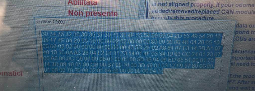

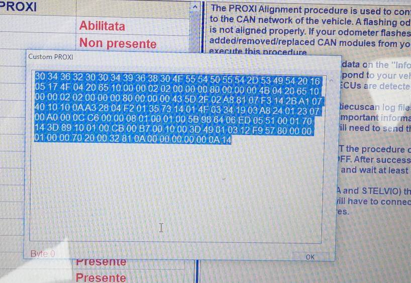

Forse ho trovato il mistero
Ho confrontato i proxy prima e dopo la modifica e i bit sono diversi.
Dopo aver modificato il bit 88 ho trovato modificati i seguenti bit:
Bit 7 da 34 a 35
Bit 8 da 36 a 37
Bit 9 da 36 a 39
Bit 10 da 38 a 31
Bit 11 da 30 a 31
La mia domanda è....... Perché?
Farò varie prove rimettendoli a posto sia con il bit 88 in A8 che in CC
