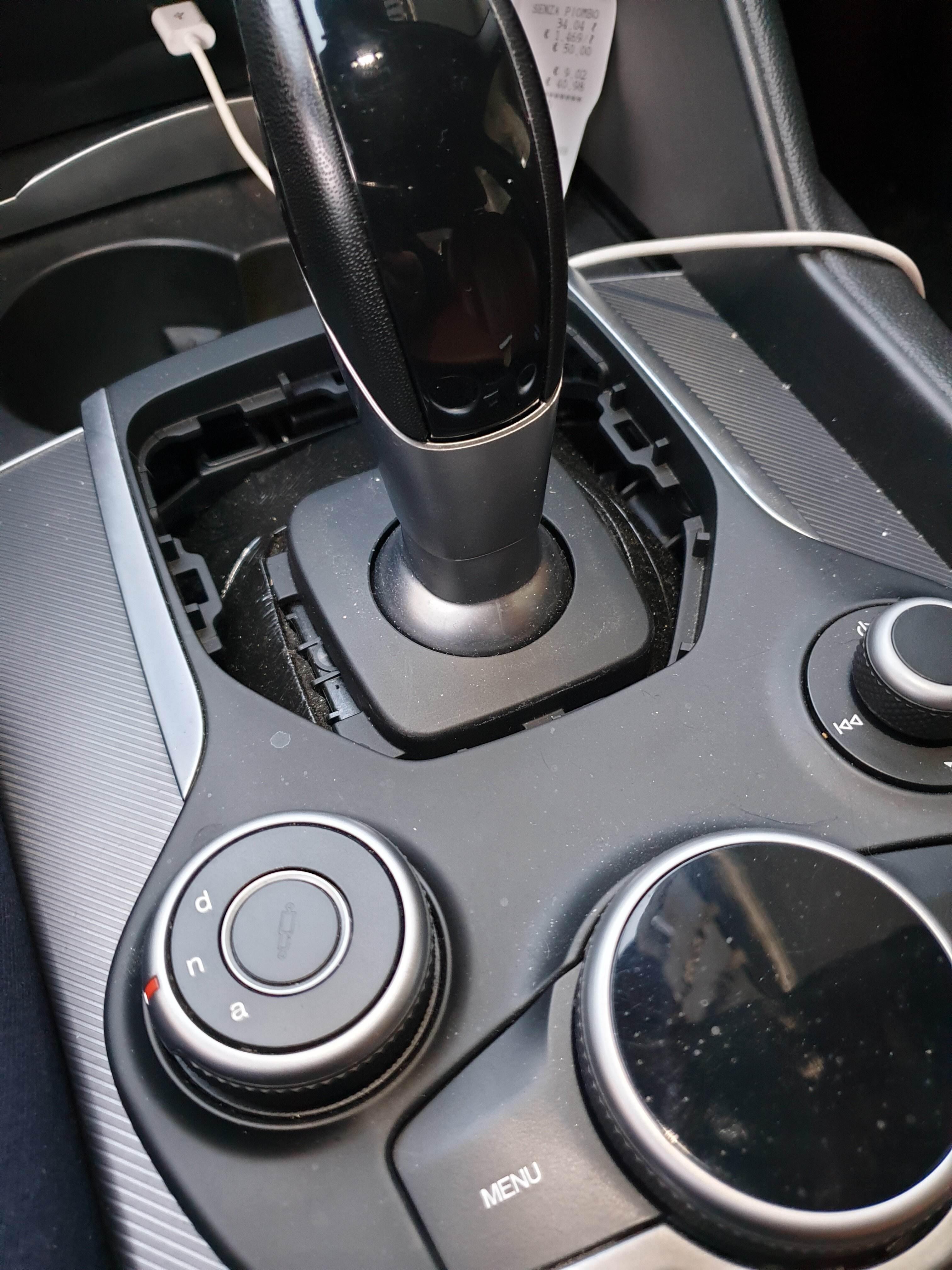

manettino arrivato . non riesco a trovare come smontare la consolle del cambio
#883
Adesso viene il bello!devi smontare il poggiabraccio e la parte in plastica che tiene il manettino freno a mano con le leve in teflon rimuovere la plastica con sopra il manettino RACE, volume e rotella grande centrale.
#884
noooooooooo il poggiabraccio nooooooooooo.
che sfiga.
se avete foto a riguardo vi ringranzio
#885
Ma è una cavolata da togliere, basta togliere il portamonete da dentro il braciolo,rimuovere la plastica posteriore dove cè il clima è si svitano 3 viti da lì, dovrebbe togliersi e poi fai leva per togliere la plastica dove e collegato il freno a mano.
#886
Tira verso l'alto tutta la consolle con i manettini, è ad incastro...... È una banalità.
#888
Solo la cornice, anchessa ad incastro (basta sollevarla un poco per liberare l'inserto plancia del cambio.
È tutto ad incastro
Non hai dovuto smontare il bracciolo tu?io pensavo di rompere la plastica così ho pensato di rimuoverlo.
Meglio ancora!
#889
non riesco ad andare oltre
