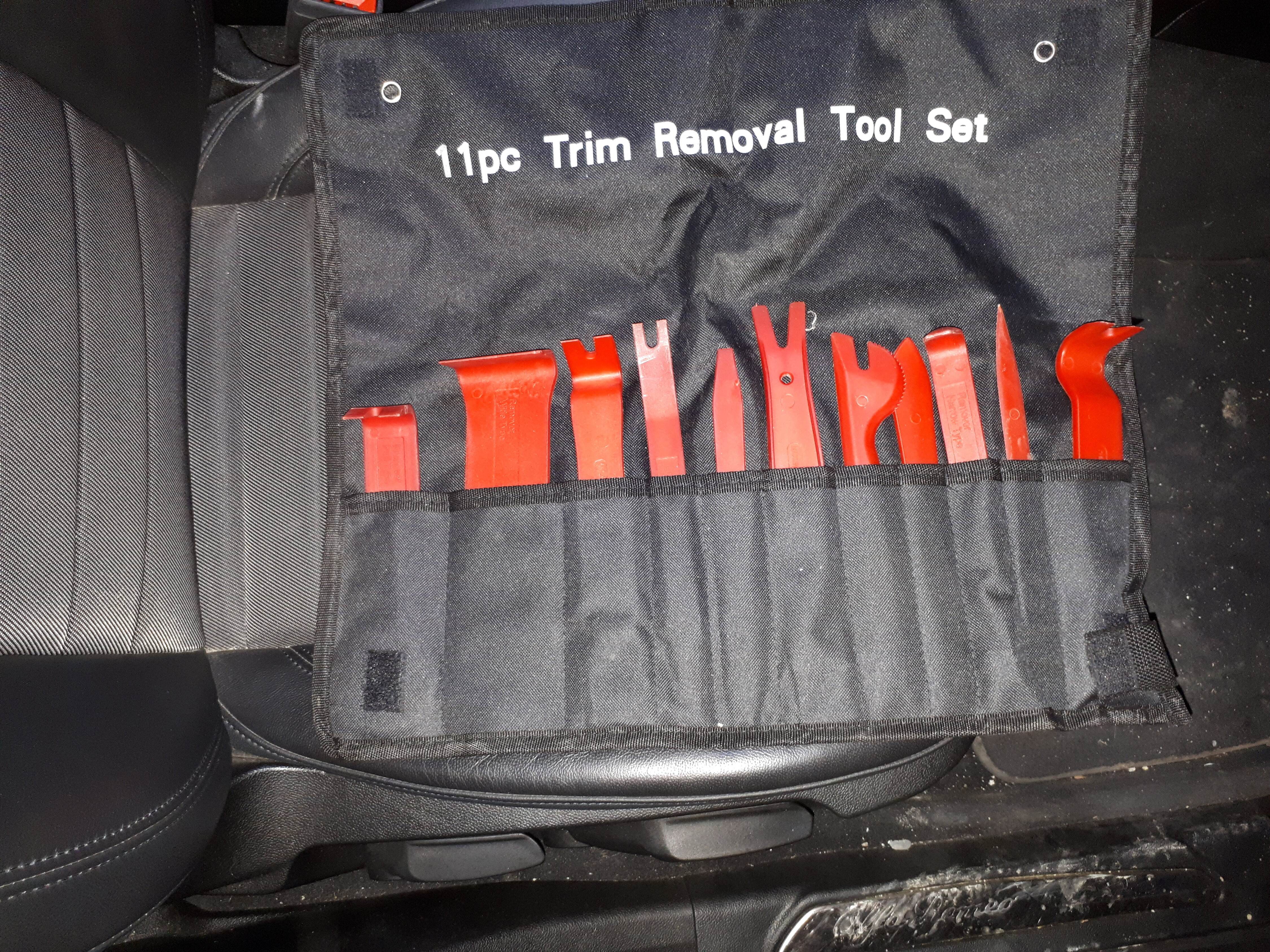

Queste sono le levette che ho usato per smontare un Po tutta la macchina

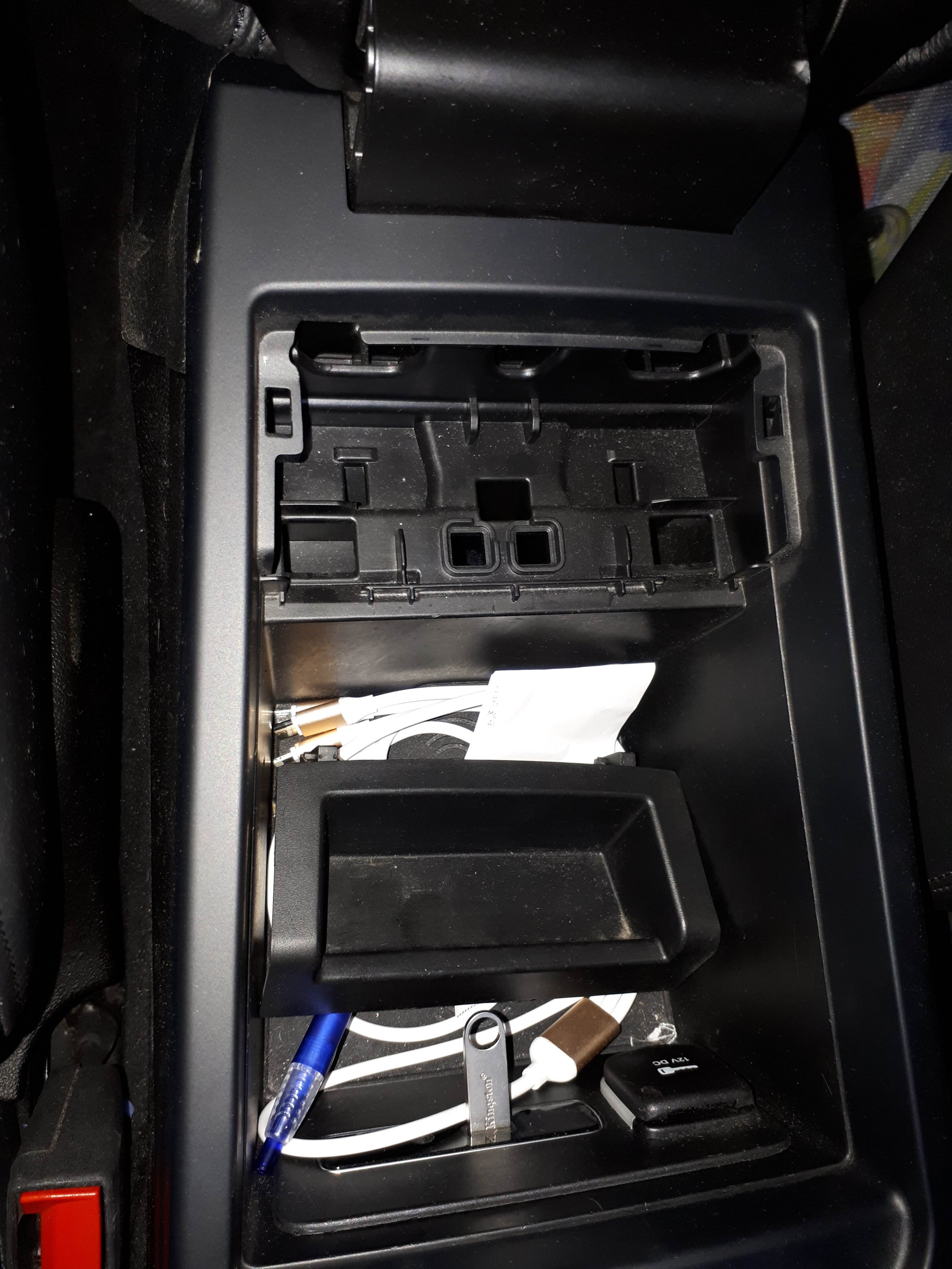

Si rimuove il cassettino interno (Ho usato una leva in teflon perché faticano a farlo venire via)

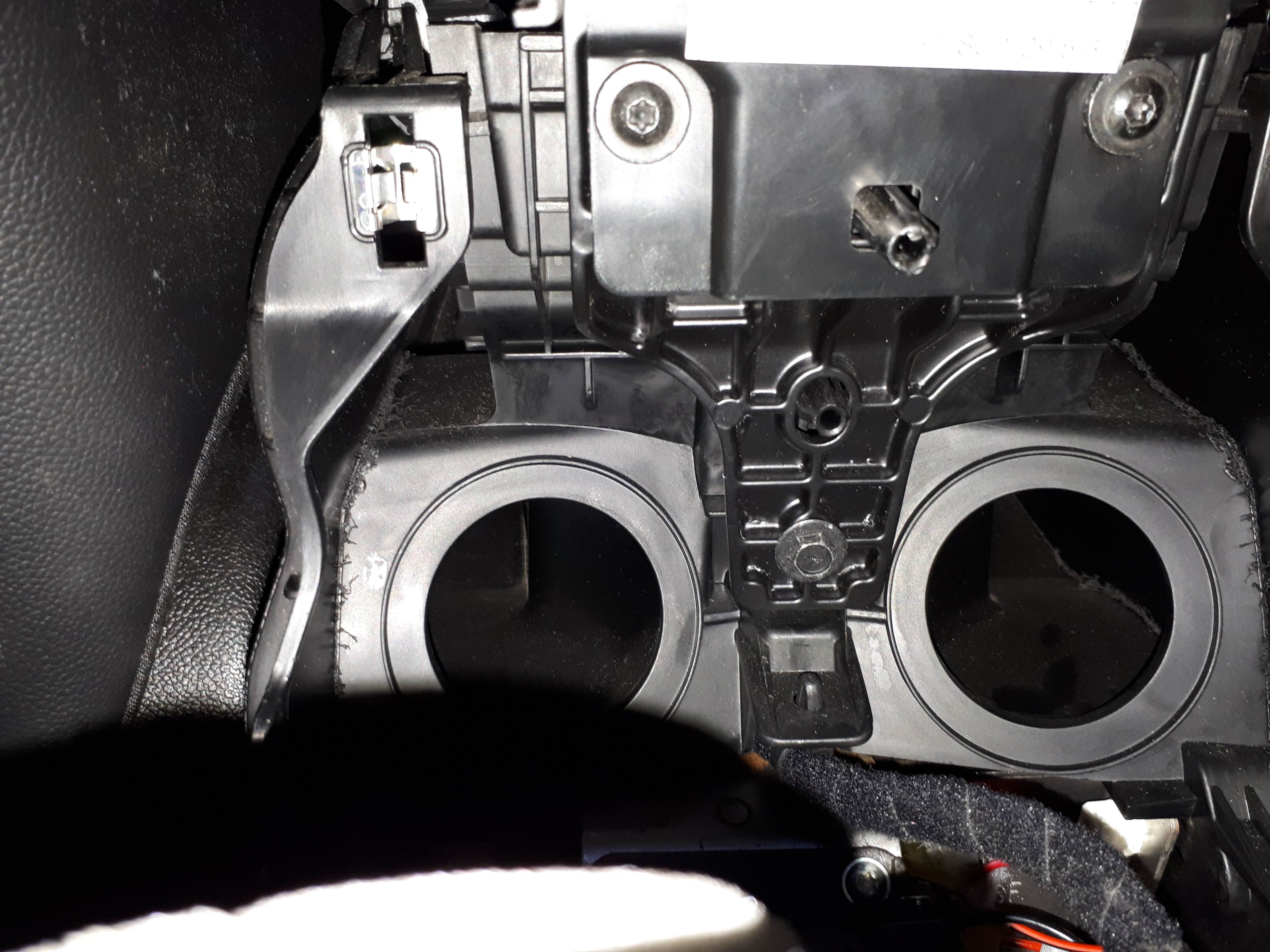

Rimuovere la parte posteriore ( anch'essa ad incastro)dove c,è nel mio caso bocchette clima e presa USB.
Dopodiché si vedono 2 viti torx (rosso)e una vite da 8 (giallo)se non sbaglio.
Tolto quello ti rimane la cornice è non dovrai far altro che toglierla dagli incastri, una volta alzata fai attenzione a scollegare il cavo del freno a mano (è lungo abbastanza per fare i movementi).
Da lì procedi con la rimozione dell'altra plastica.
PS: se non hai le leve in teflon prova con un cacciavite a taglio rivestito con del nastro isolante per non rigare le plastiche.

niente da fare sono arrivato a togliere coperchio bocchette aria retro, tolte le due torx e la bussola da 8, rimosso bracciolo, cornice con pulsante freno a mano.
resta la parte grigia con il resto delle manopole ma non si muove di un mm. sembra quasi infilata in un binario tra le due parti laterali

Sembra infilata sotto ma non è così, prova a prendere degli attrezzi in teflon su i internet e poi provi a far leva con quelle, ricordo che la prima volta ho dovuto tirare abbastanza perché le mollette sono dure la prima volta.
