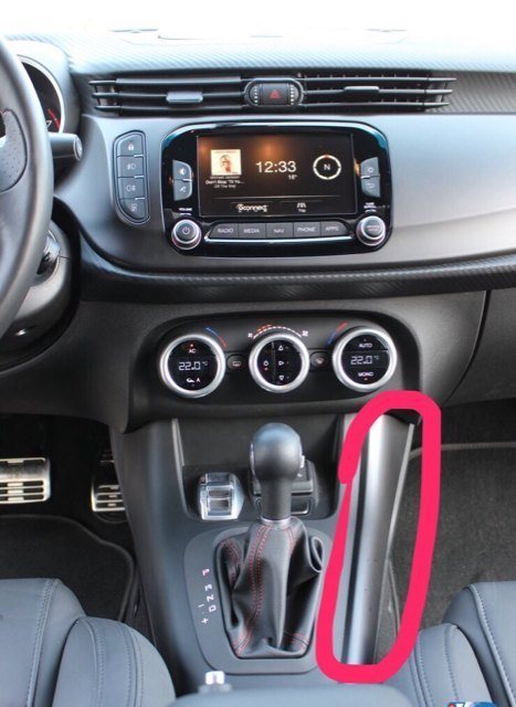

Ciao a tutti! Mi potete aiutare?
Devo smontare questa mostrina cerchiata in rosso, sapete per caso da dove partire a sganciarla per non rompere nulla?

Ciao, per evitare il più possibile di rompere delle linguette o di rovinare la modanatura non devi tirarla da fuori, ma agire sugli agganci da dentro il tunnel centrale. Ti consiglio di togliere la cuffia della leva del cambio, poi di spingere verso l'alto la mostrina dove c'è il manettino e sfilarla del tutto. A questo punto togli il pezzo di modanatura lato guida che, se ricordo bene, ha tre ganci (spingendoli sempre dall'interno), dopodiché potrai togliere la parte che hai cerchiato nella foto, sganciandola da dentro. Una curiosità, perché la vuoi smontare?

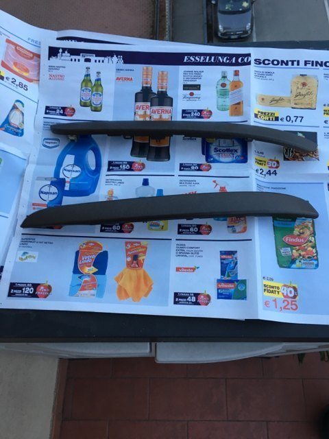

Nulla di particolare, ho deciso di colorare quella modanatura piu quelle delle maniglie tiraporta e il fascione del cruscotto dove alloggia la radio con della plastidip nero opaco metallizzato, quella foto è recuperata da internet la mia è una distinctive my 2014 e ti posso garantire che quel colore grigio nocciola mi proprio stancato.

Sono dei lavori che vengono sempre bene con i volantini dell'esselunga [emoji2] [emoji2] [emoji2]
