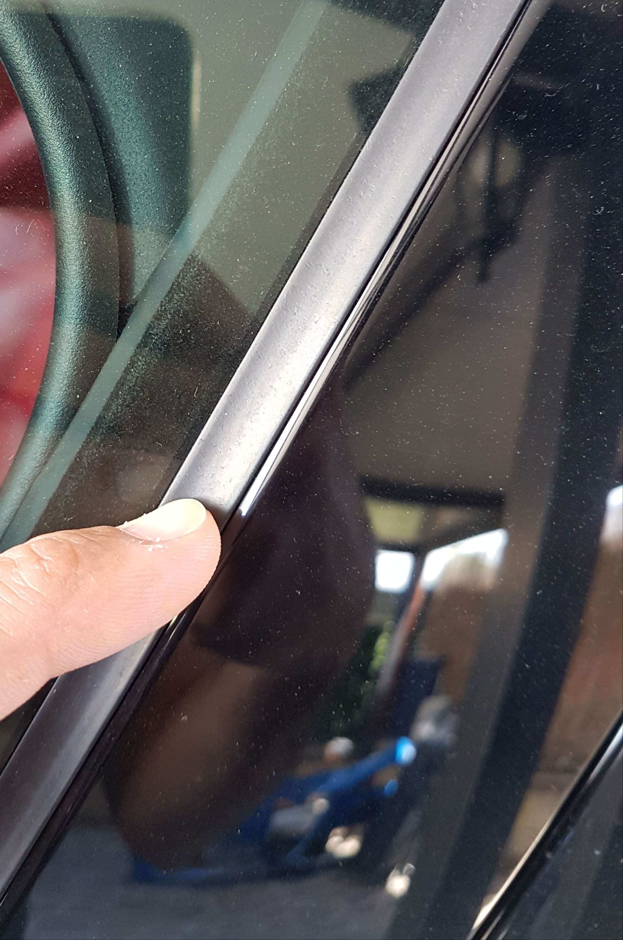

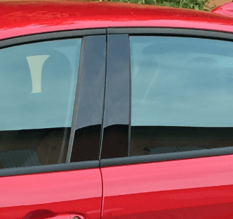

qualcuno sa come si smontano le modanature lucide delle porte?
queste per intederci
Conoscete un modo per eliminare tutti quei micro graffi dalle modanature?
Tira giù tutto il vetro,sposta la guarnizione che sta vicino,per intenderci quella che rimane attaccata al vetro.....e dietro troverai 2 viti
Ma sei sicuro ? I pannelli lucidi verticali hanno delle viti ? Mi sembra strano ...

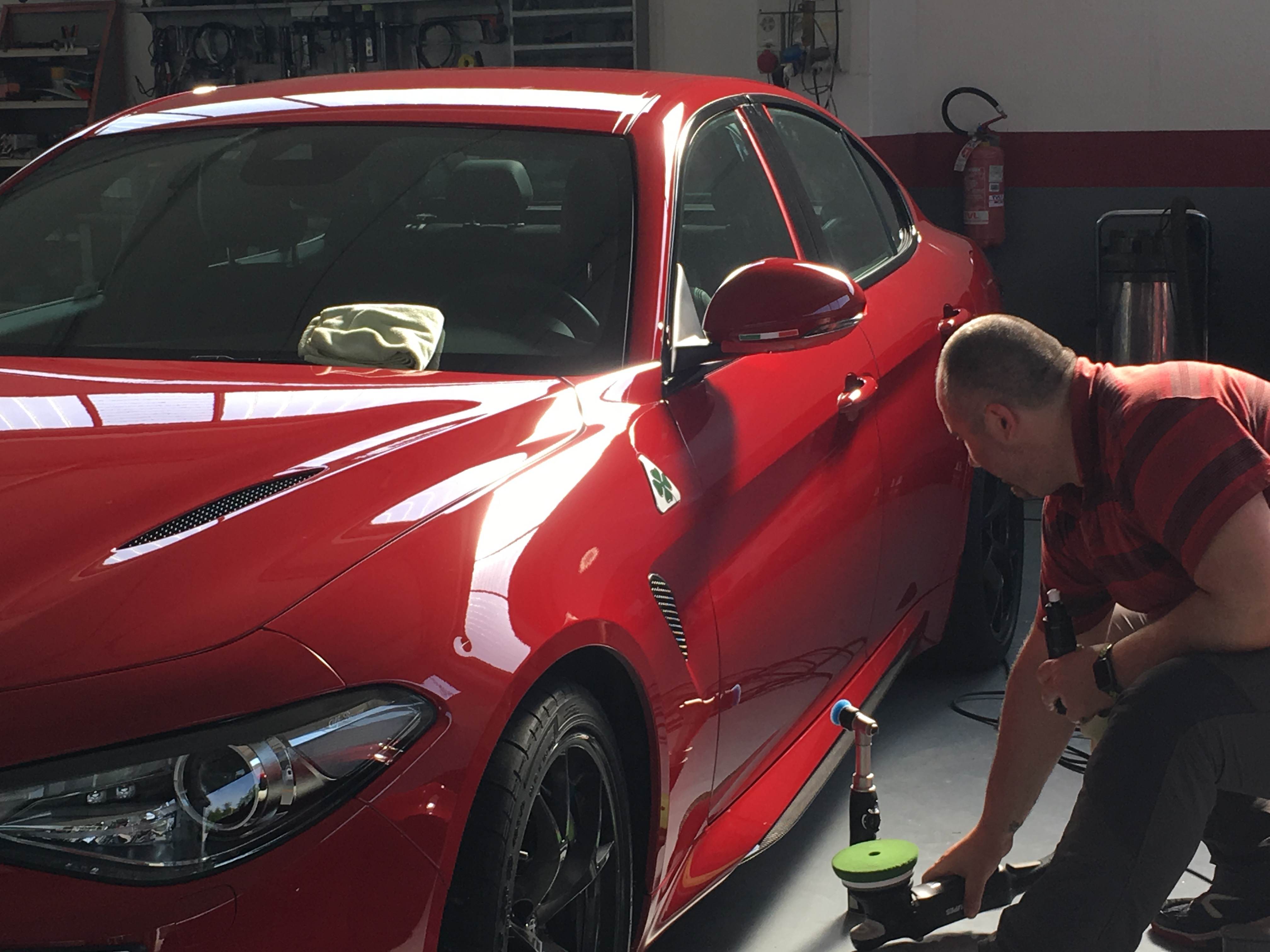

Mah, anche i miei ne avevano (sono delicatissimi e...nerissimi, si vedono subito) e me li ha tolti il detailer quando l'ha lucidata tutta, prima di applicare la nanoceramica.
Quindi dovrebbe bastare una buona lucidatura con un prodotto un filo aggressivo e poi con uno da rifinitura che agiscano solo sul coating trasparente e poco poco.
Una mini-levigatrice elettrica è d'obbligo (v.allegato, stava proprio finendo le modanature-pannelli neri)
Più di questo non so...

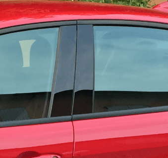

Prendi questa guarnizione e la tiri fuori,ti varrà via anche quella pelosetta all interno,poi noterai che questa guarnizione va fino a dentro lo sportello per qualche centimetro,una volta fatto questo sbircia e vedrai 3 viti
