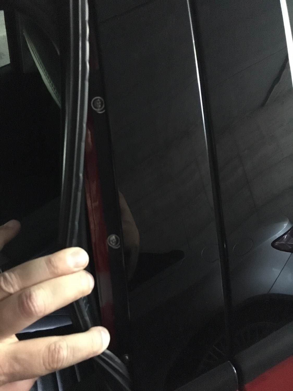

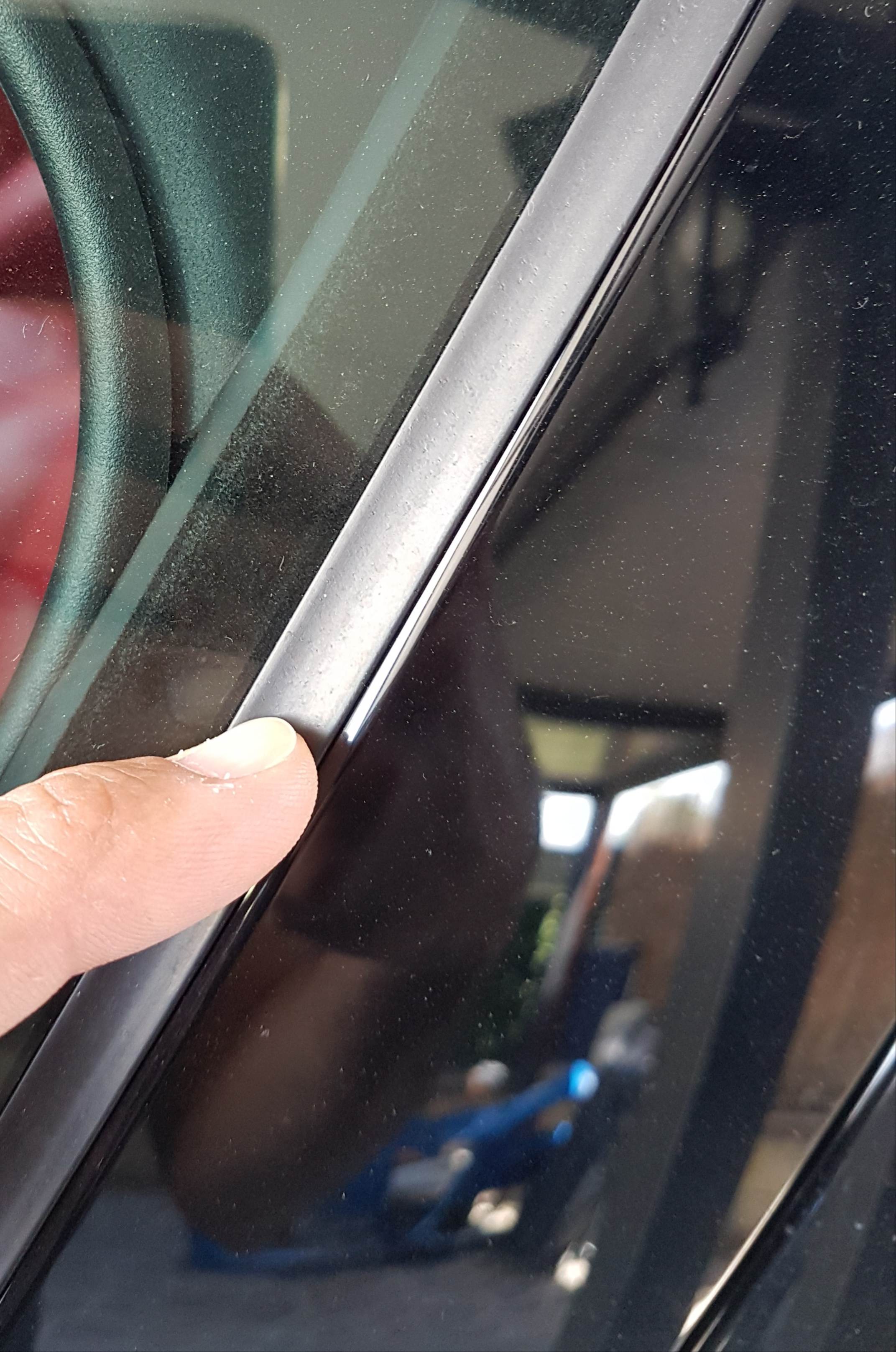

Visualizza allegato 187245 Prendi questa guarnizione e la tiri fuori,ti varrà via anche quella pelosetta all interno,poi noterai che questa guarnizione va fino a dentro lo sportello per qualche centimetro,una volta fatto questo sbircia e vedrai 3 viti
Ottimo grazie, io in realtà volevo provare a riallineare la modanatura perché è leggermente più bassa rispetto a quella posteriore
Reazioni: Piezio77

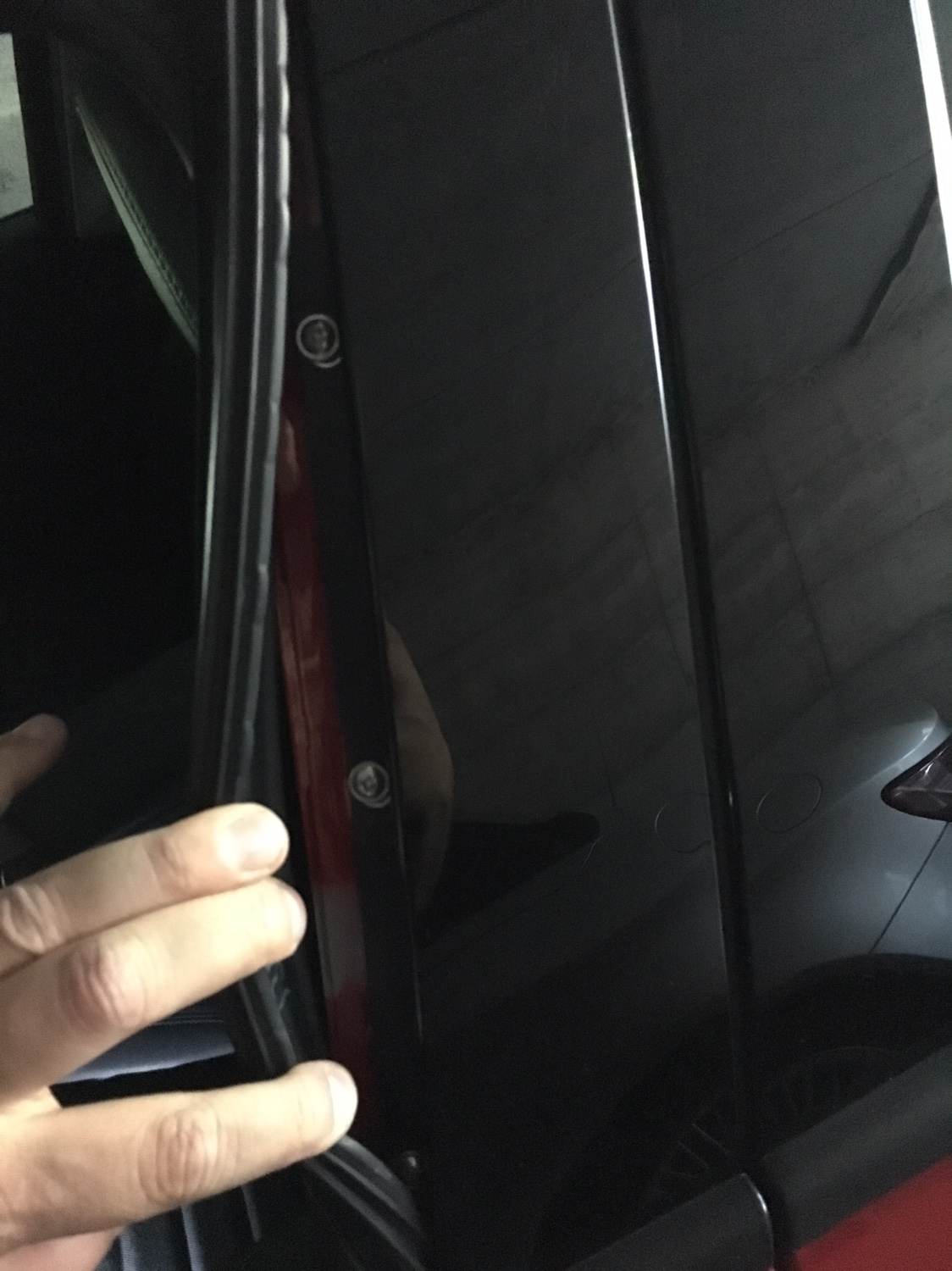

Ecco le viti! Un grazie a Diabolik78 per il suggerimento[emoji16]
Si vede persino dalla sede delle viti quanto era più in basso la modanatura [emoji2957]
Reazioni: VURT e Diabolik78
Visualizza allegato 187268
