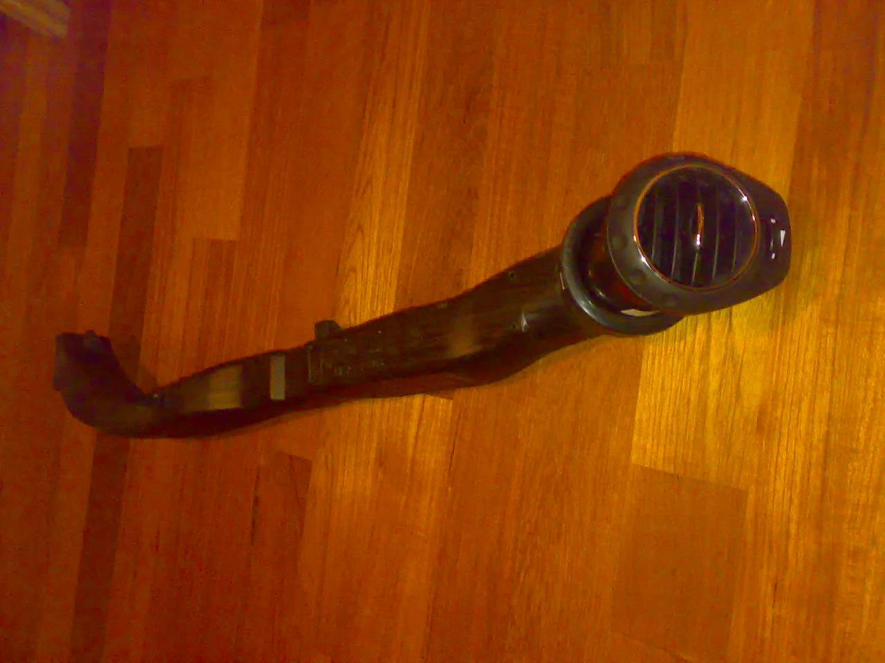

prima di smontare tutto prova a controllare che la presa d'aria sia presente o meno togliendo la parte che copre il cambio, al centro dovresti vedere una presa d'aria
ed infine arrivò.....
Visualizza allegato 47124
ora mi chiedo: ma smontato il tunnel che troverò? cioè questo tubo dove si attacca? immagino dovrò bucare/forare qualcosa della mia povera Alfa....:WC: :D:D:D
:decoccio:
Ciao Noyz,
tranquillo, non c'è niente da bucare. Subito sotto il portaoggetti davanti alla leva del cambio c'è il buco dal quale esce l'aria (mi sembra che si attivi insieme a quelle centrali (non quelle dei piedi per intenderci). L'unica cosa se riesci a smontare completamente il tunnel hai la possibilità di fissare il tubo con 2 o 3 vitine (ma se anche non le metti non succede niente).

Ho controllato bene e sulla mia è sempre attiva. Qualsiasi direzione io dia al flusso dell'aria da quella posteriore ho sempre la stessa pressione. E a dirla tutta, per i piedi dei passeggeri posteriori ci sono già delle feritoie sotto ai sedili anteriori che dovrebbero convogliare l'aria ai posti dietro, quindi avrebbe poco senso ad attivare anche la bocchetta centrale con quelle "dei piedi". :rolleyes:
