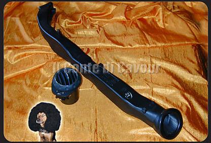

ho appena acquistato su ebay il kit tubo+bocchetta... settimana prossima mi arriverà, posterò le foto perchè credo che monterò tutto io visto quanto ho pagato per 2 pezzi di plastica e la spedizione :WC:
Visualizza allegato 46389

L'hai preso sulla baia??????? Hai speso un capitaleeeeee:smiley_001: :smiley_001: :smiley_001:!!!!!!
Non ti conveniva aspettare un pochino e trovarlo da qualche sfasciacarrozze a meno di un terzo di quanto hai speso????
