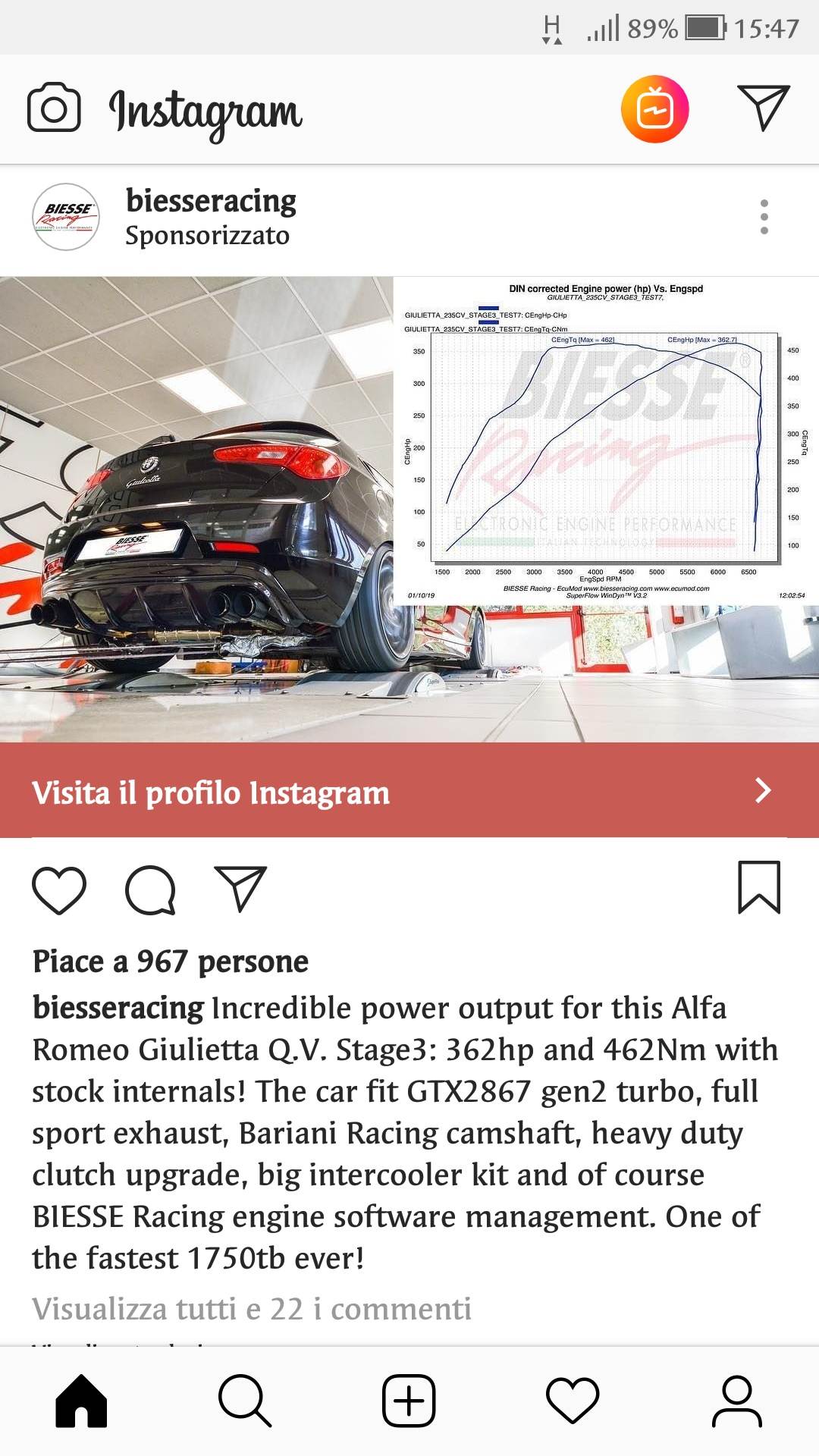

Che ne pensate? È sfruttabile una potenza simile?

362cv mi sembrano veramente troppi. Andrebbe potenziato l’impianto frenante ecc... il tutto per un uso solo in pista
Si spaccano i pistoni . Per quel elaborazione vanno messi quelli modificati . Su gli originali salta il bordo del pistone ... e troppo basso da cielo a prima fascia . Cosa gia testata .

Si possibile . Ma in ogni caso non e che al motore della giulietta non puoi fare 400 cv ...li fai ... ma dipende quanto dura ...
Secondo te quale sarebbe il limite? Ed inoltre, sulla base di quale parametro?
Nel senso che sul 1.4 Tjet si pensava che 220-230cv fosse il limite per il motore di serie, in realtà tenendo basse le EGT e lavorando sugli anticipi bene, si riescono a fare 260-270cv a motore chiuso con una buona affidabilità (920-930° a pieno carico in quinta).
In questo caso parliamo di valori ancora più spinti in quanto parliamo di un 1750cc con ben 208cv/litro!
Probabilmente siamo al limite/oltre, ma mi interessa un tuo parere in quanto la GTX2867 Gen II è il prossimo upgrade che vorrei fare.
Il limite è dettato da tanti fattori .
Ma se parliamo di motore stock quindi senza upgrade fatti per tenere sotto controllo temperature ecc . Il limite è la pressione turbina ( che tipercuote su pressione in combuatione in camera di scoppi ) e le temperature . Quello che succede è semplice . Von la turbina normale fai 1.5 bar .. con quella vai su ... anche a 2.0 quindi hai maggior pressione in cumbustione ... quello 0.5 in piu in combuatione avendo una carica esplosiva molto piu concentrata va a finire che hai temperature maggiori e pressioni maggiori . E il punto che cede è l angolo del pistone . Perche davvero da cielo a fascia non c è nulla . Te lo dico perche è gia successo .. e non con la turbina gtx ma con piu banalmente quella di turbocharger . Che non spinge come quella . O piu che altro .. non regge ..perche non e su cuscinetti . Lavorare sugli anticipi o comunque gestire il motore per non farlo arrivare in determinatr condizioni vuol dire strozzare il motore . Allora che serve spendere 3000 e passa euro di elaborazione se poi non la puoi sfruttare al 100 % ... ? Allora se si vuole fare per dire ho 360 cv e tirarla 1 volta ogni morte di papa .. e non ripetutamente allora magari anche regge . Ma se si vuole " usare " no ..... quella 360 cv se la porto in pista 1 giornata tirata a dovere prima di sera il pistone ha ceduto ... ripeto questo lo dico perche è gia stata fatta questo giochino . Su auto da pista e questo e quello che è successo e non solo 1 volta .... il motore stock superata una certa soglia è da aprire per fare almeno i pistoni che sono stati fatti fare su misura apposta per questo problema dalla wiseco .
In senso che per tenere piu affidabilita si puo usare l iniezione ad acqua . Ed altri sistemi . Ma io i pistoni li farei in ogni caso .
Speravo potessi darmi qualche argomentazione tecnica più approfondita.
Non è la pressione in se il problema quanto la PME esercitata sul pistone.
Per assurdo si ha una PME più elevata con la turbina di serie che riesce a fare anche 480 - 500 Nm a medio regime (con una frizione rinforzata) che non la GTX2867R Gen II che fa potenza in alto e meno coppia ai medi.
Gli anticipi, ma lo sai benissimo, si tengono più conservativi ad alto regime per allontanare il punto di detonazione e ridurre le temperature in camera (oltre che ingrassando la miscela), il tutto senza necessariamente ricorrere a sistemi di iniezione ad acqua o metanolo.
Se a livello di EGT ed anticipi la macchina è ben settata e si hanno temperature di scarico sotto i 980° per il 1750, secondo me si può stare tranquilli anche con oltre 340 cavalli. E tirarla come se fosse un "normale" 1750 preparato. Certo non si può pretendere che duri 200.000 km in questa configurazione, magari ogni 60 mila km è da mettere in conto una revisione del motore, ma non è roba da 1 tirata e via.
Quanti, in seguito alla riprogrammazione della ECU, misurano su strada AFR ed EGT con sonda e relativo sensore di temperatura?
Posso farmi dare i dati che avevano rilevato dopo le varie prove . Non li ho alla mano . Chiedo e poi te li mando ;)
Io ho una turbina con i sensori apposta per avere info temperature ecc. Ma e quella che mettero sul altro motore quindi per il momento non ho dati . Tranne quelli rilevati da fermo che a livello di mappatura non contano un c ..o
