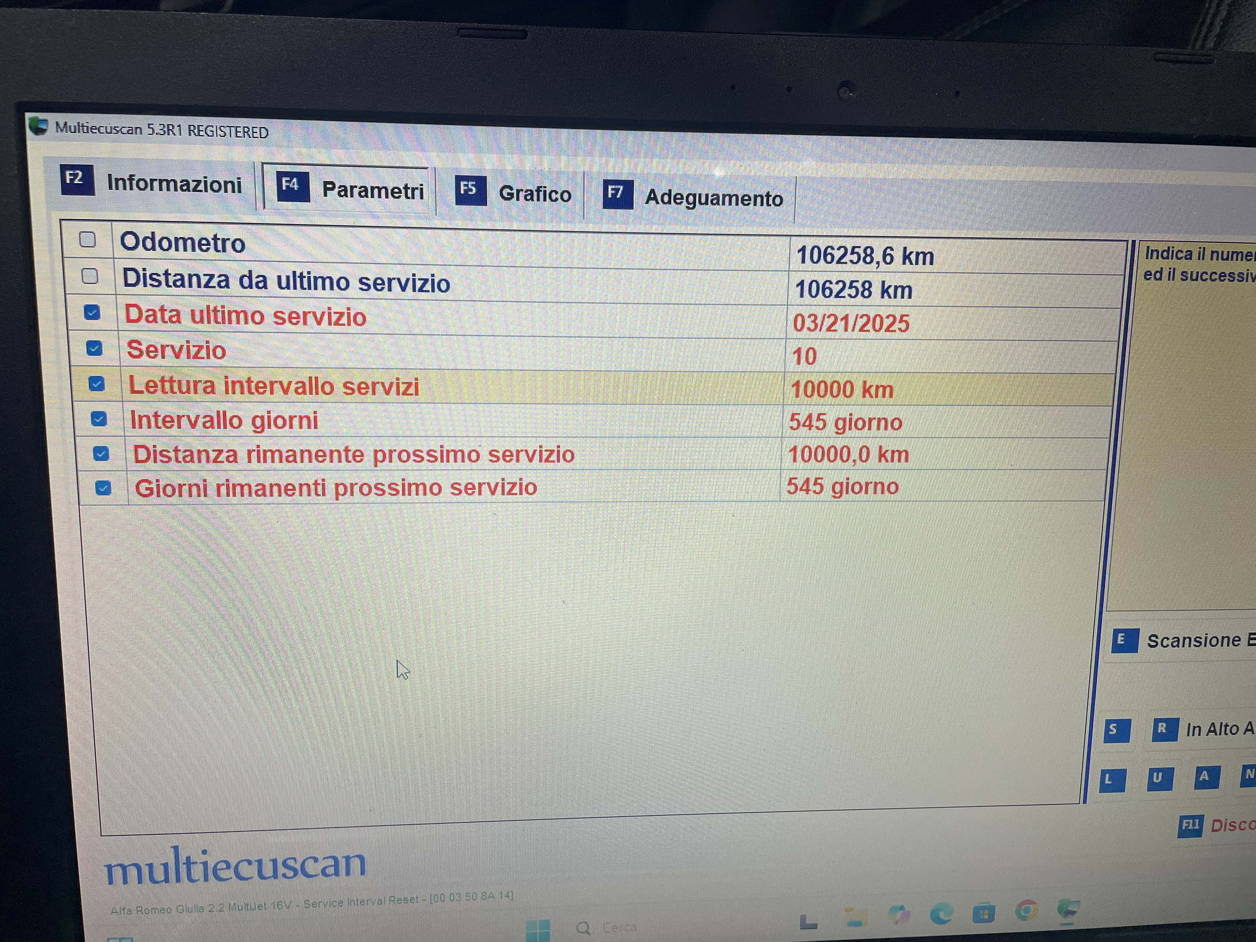

Salve a tutti, ho un problema con i giorni del service, con alfaobd per pc sono riuscito ad impostare il service della giulia a 10.000 km ma ho i giorni che anziché essere a 365 mi dice 545 e dal display interno mi da solo trattini e mi visualizza solo i km. Come posso fare per riportare i giorni a 365? Sto provando in tutti i modi ma anche se su alfa obd mi dice procedura eseguita correttamente, faccio allineamento proxy con mes 5.3 ma mi rimangono sempre impostati a 545 e non riesco a capire perché, credo che sbaglio a scrivere il formato. allego una foto di ciò che vedo con mes.
